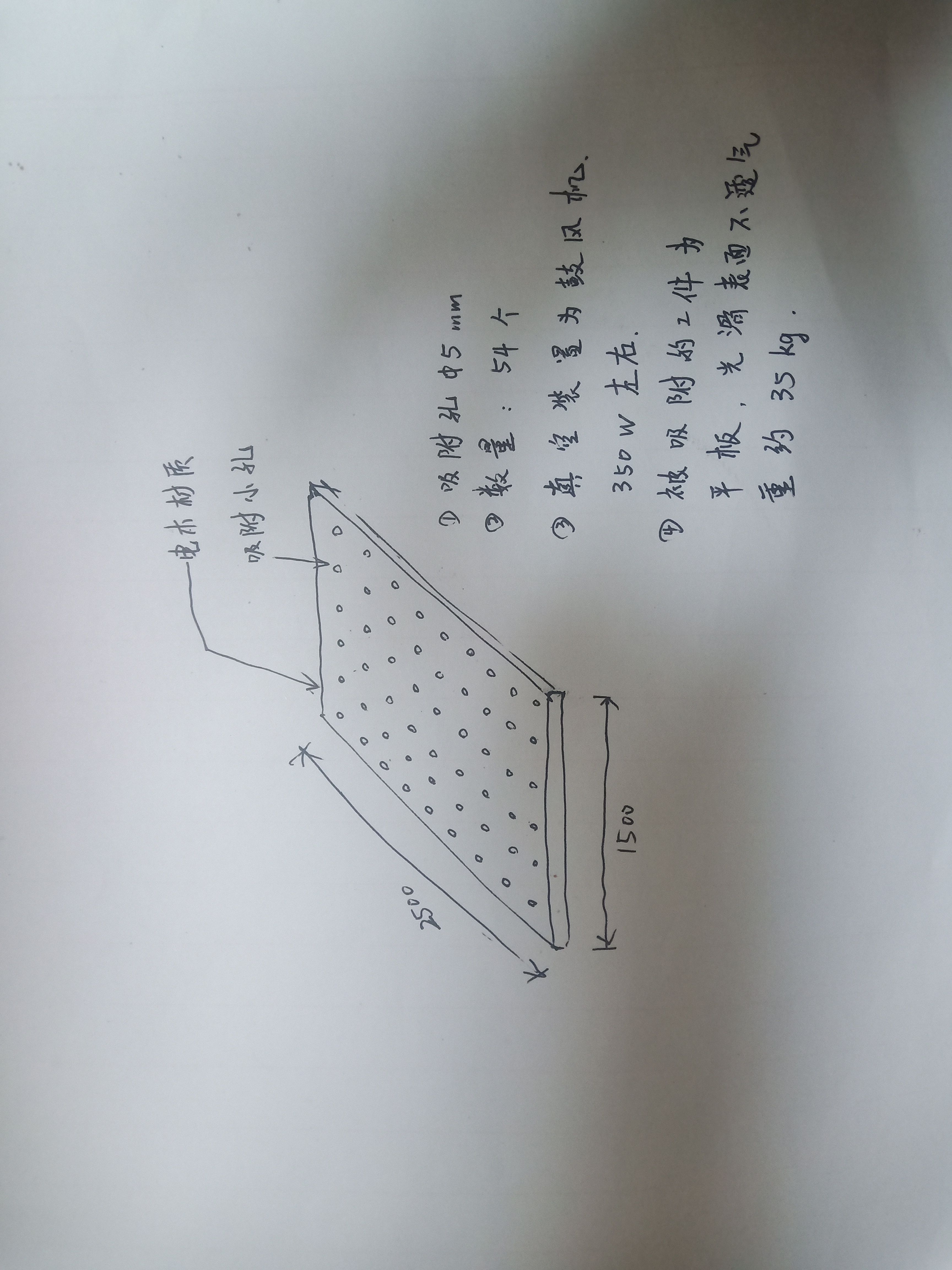

想做一块真空吸附板装置,用来吸住一块玻璃板,玻璃板尺寸2500x1500x3.5,重量大约35kg,目前吸附板尺寸如示意图上的样子,真空装置使用鼓风机,鼓风机参数见图片,想计算一下真空装置对于玻璃板的吸附力是多少,找了很多资料都难以确定。
网上资料公式F=(标准大气压-真空压力)*吸附面积*0.01
但是这样算出来感觉数据不对,求教大神帮忙解开疑惑,感激不尽!!!
由高手顺带讲解一下真空系统的注意点和细节就更好了

你按照压力=压强*面积,单位按照IS国际单位制做,压力取N, 压强取Pa, 面积取m^2,看有没有问题?

核算一下单位,加上泄气系数和安全系数,应该差不多。

式子里的压力单位是KPa
吸附面积单位cm2
吸附力单位kgf
