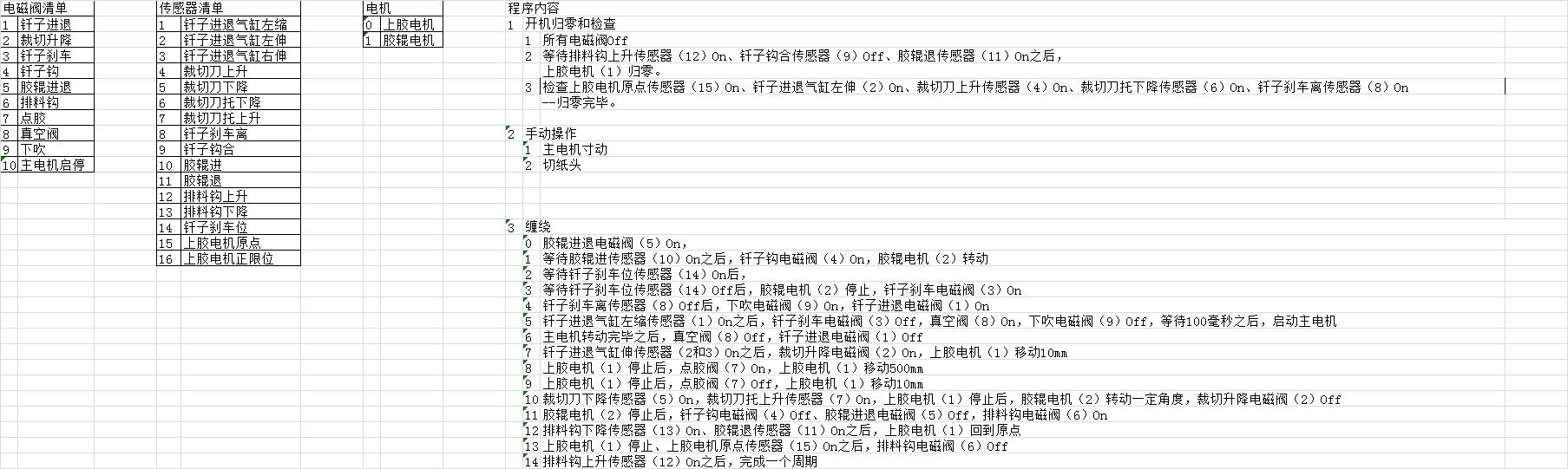

发表于 2020-12-23 12:50:06 | 显示全部楼层
本帖最后由 Cavalier_Ricky 于 2020-12-23 12:56 编辑 & s2 b1 c; \+ }' U6 ?
4 s% H9 F/ I- u# O* j3 N# V 无标题.jpg , U+ X& P  d4 B
1 \* c3 M7 J1 m4 ^4 K$ ^: y我是搞机械设计的,业余爱好玩儿运动控制器。! x% Y; b- u5 W% c! v7 R
' m. r+ c8 V+ b
不论电控部分是不是自己来还是外发,我都会写这么个EXCEL表。$ N5 q) K; ^0 ?4 Q- `" T. F
$ }' Q1 t) K' E- o- Z
外发电控的,我是不许电控工程师对我的设备机械部分说三道四的。
5 w( d( _9 i! G. C; ?5 h2 M  g' B, [9 \
" a8 D7 J2 Y: w: i换句话说:机械设备的核心,就是机械。电控,就是按照机械设计者的设计意图,让机械动起来,动正确了。
4 D3 x3 P2 z, E0 P! t
回复 支持 3 反对 0
发表于 2020-12-23 13:06:34 | 显示全部楼层
Cavalier_Ricky 发表于 2020-12-23 12:50  {0 v6 A7 F4 l# P5 d8 _
我是搞机械设计的,业余爱好玩儿运动控制器。3 j8 R8 n5 L3 |6 a7 z; p
6 t. |7 R; {% w# c3 u4 X5 b不论电控部分是不是自己来还是外发,我都会写这么个EX ...
0 x+ t8 f% i- ^4 y3 T
顶老哥,你这已经相当于把电气工程师的工作做了一部分了,而且是提纲挈领,要按照你的思路来。我们单位也是这么干的,所有电器的元器件都是机械工程师整理出来,发给电气工程师,哪怕一个传感器也是如此,都是机械的选好,包括型号都要选好,我们国外总部40个机械工程师,只有一个电气的(总负责协调),所有的电气软件都是外包。

 楼主| 发表于 2020-12-23 14:18:00 | 显示全部楼层
Cavalier_Ricky 发表于 2020-12-23 12:501 R1 R4 G' {8 d$ o
+ B0 U* |  ]  @7 i, \
- H+ b0 n0 d- ^6 Z# N+ n" b5 l( l- ^不论电控部分是不是自己来还是外发,我都会写这么个EX ...
: f4 P# N/ B3 m$ `- v' s2 T9 f" Z要的就是大侠写的这个,可是人家不弄…    有了这个我才不去麻烦他!  每次都是我猜动作,最后调试再稍微修正…     从来不对机械工程师结构发表意见,会贻笑大方的,毕竟自己又不专业,关键人家还有高级工程师证的!据说在纺织行业专利还几十个的!4 ~4 R7 }/ _0 T: Y. \
