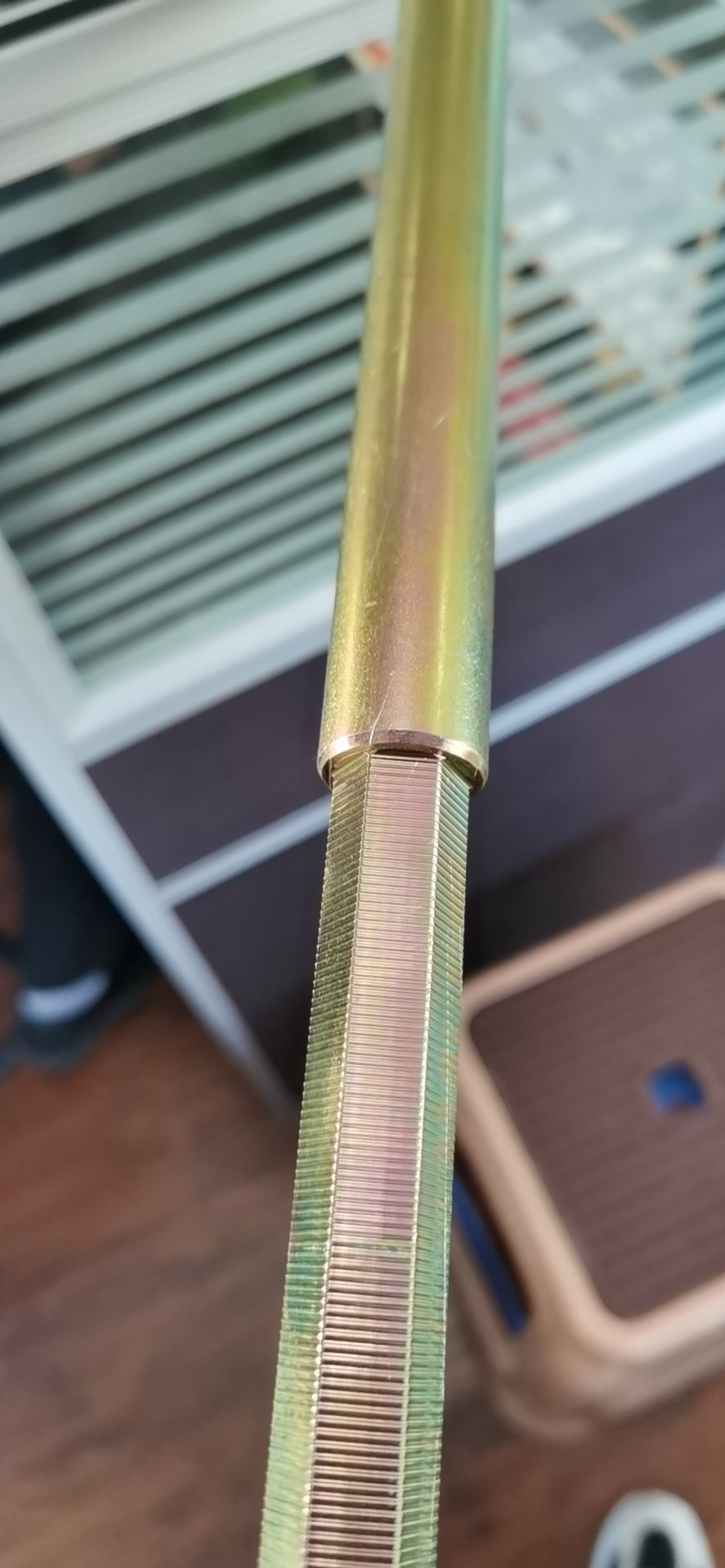

各位大神帮忙看看六角是什么加工工艺
发表于 2020-12-22 14:30:22 | 显示全部楼层 |阅读模式
各位大神帮忙看看六角是什么加工工艺

有种凸轮车床,专车各种4角形,3角形,5角形,包括6角形。

 楼主| 发表于 2020-12-22 14:53:50 | 显示全部楼层
主要这个是面带齿的啊,外面是有一种车各种方形车床,但好像这不出这种纹路
发表于 2020-12-22 15:01:22 | 显示全部楼层
平刀刃车平面。。。。。。尖刀就可以车槽,走距和转速成一定比例,就像车螺纹了,也就有槽了。
这种可能性我瞎猜的,你看过就算了。当不得真。

发表于 2020-12-22 15:28:47 | 显示全部楼层
铣出来的,槽的形状决定了不能比例车
发表于 2020-12-22 16:13:29 | 显示全部楼层
如果车,不同表面的槽纹对不上,不对;
如果铣,也行,不过这效率干下来不划算吧!除非量大;
螺丝加工有种方法叫搓,用在这里也行;
碾压也行啊,槽又不是太深。
