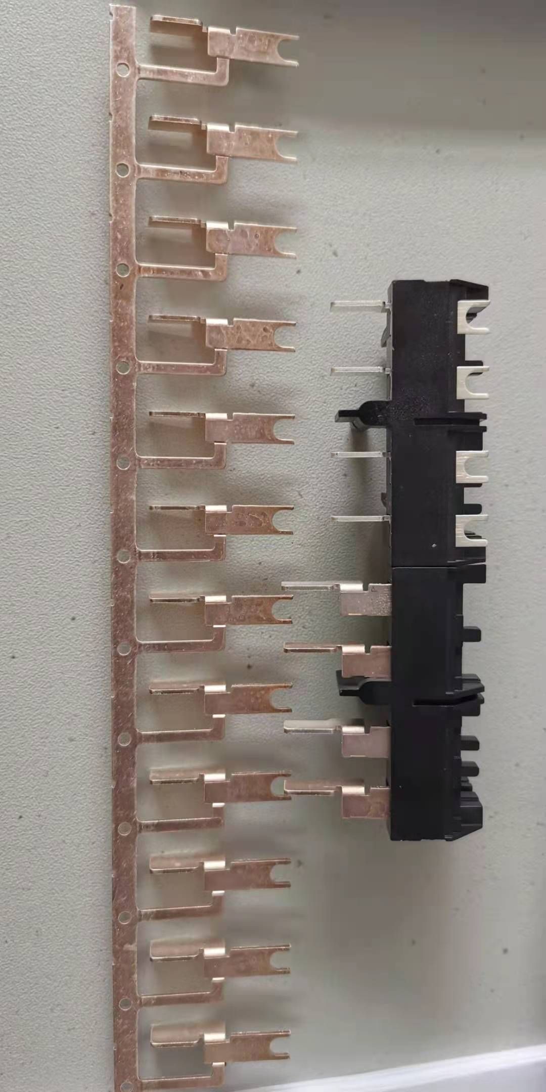

正在设计插端子组装设备,如图,分别是料带,成品,预插半成品,因料带间距和插入塑胶后间距不一样,且有一个端子被塑胶柱子挡住了,在不把废料摇下来的前提下无法预插进去,端子的厚度0.8mm,求各位大神指点一下,提供点思路,像这样的要怎么设计

做套模具切料,ccd检测,振动盘上料组装,测试(人工?)打包

普通静音端子机(不算模具)也就2000左右的价格,这种没见过,自己某宝问下卖静音端子机的商家,或许会有意外发现

嗯,非常感谢,其实流程知道怎么做,就是具体实施的细节有点发从下手

端子的移动可以用伺服电机实现pin位距离的移动

很多很多年前玩过的机构:
编带前端设置带夹具附件的链条,夹具间距就是塑料柱子的插口间距,然后,就是加特林机枪的玩儿法了。
塑料柱子的供料速度多块,这个机构的速度就能多快。
关键是,“闭着眼睛干活儿”,很便宜,很精准。
就算搞30套夹具,一套就算是100块钱,也就3000块钱。

用级进模具冲压成型,岂不快哉!
