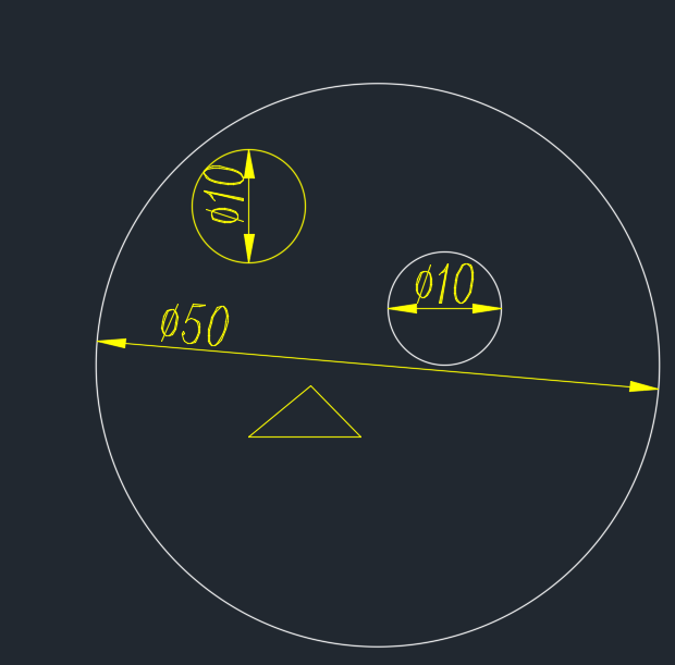

cad 圆上的三角形
 楼主| 发表于 2020-12-22 16:49:49 | 显示全部楼层
展翅飞翔2018 发表于 2020-12-22 15:31
这题节奏被带偏了,正确的步骤是:水平画一条边,标注长度,分别在这条线的两端画圆,圆的直径是另外两边的 ...
不是单画三角形
 楼主| 发表于 2020-12-22 16:54:45 | 显示全部楼层
不单单画三角形     是要这个三角形 位置 和  已知三个圆相关
发表于 2020-12-25 08:07:10 | 显示全部楼层
。。。。。。还需要讲的很明白吗?三条边长度已知,这个三角形就确定了,按照我的方法把三角形画出来,其它圆按照位置关系画好,把三角形往上放就完了
发表于 2020-12-25 08:59:41 | 显示全部楼层
几何学的好,能直接算出坐标吧,反正我忘了
发表于 2020-12-25 09:05:45 | 显示全部楼层
来 你加我 我想试试画画
 楼主| 发表于 2020-12-25 09:11:04 | 显示全部楼层
展翅飞翔2018 发表于 2020-12-25 08:07
。。。。。。还需要讲的很明白吗?三条边长度已知,这个三角形就确定了,按照我的方法把三角形画出来,其 ...
caxa 电子图板 没有约束  你怎么放
 楼主| 发表于 2020-12-25 09:13:01 | 显示全部楼层
六个方程  六个坐标未知数  可以解析法 算出
 楼主| 发表于 2020-12-25 09:13:47 | 显示全部楼层
我叫刘有福 发表于 2020-12-25 09:05
来 你加我 我想试试画画
你随意 定 尺寸  要的是作图 思路
发表于 2020-12-25 09:24:19 | 显示全部楼层
六斗米 发表于 2020-12-25 09:13
你随意 定 尺寸  要的是作图 思路
我觉得你两个条件矛盾了   三个圆的位置  和三角形三条边长度  矛盾
要么 就给三条边长度   圆位置随意
发表于 2020-12-25 09:28:24 | 显示全部楼层
你随意 定 尺寸  要的是作图 思路
所以定不了    删.png   我这三角形是定的尺寸   根本画不了啊
三个圆的位置也是固定的
