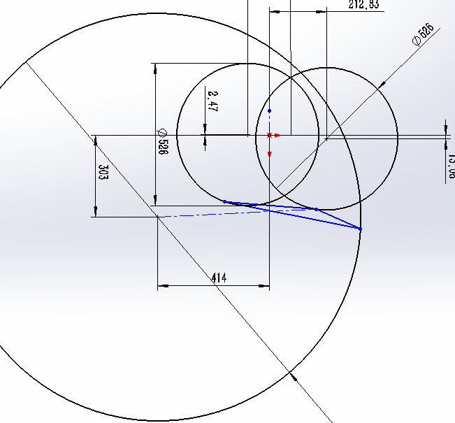

已知:  1)三个圆的位置和大小
            2)三角形的三边长度
            3)三角形的三个顶点 在三个圆上             如图所示
    用solidworks 可以轻松画出,因为有约束条件
    纯用CAD画图的话 ,如何画出这个三角形,只要求作图思路       请教各位大佬

忘记说了,三边固定,形状就已经固定了,把三个圆画出来,然后把三角形画出来,移动三角形往圆上放就行了

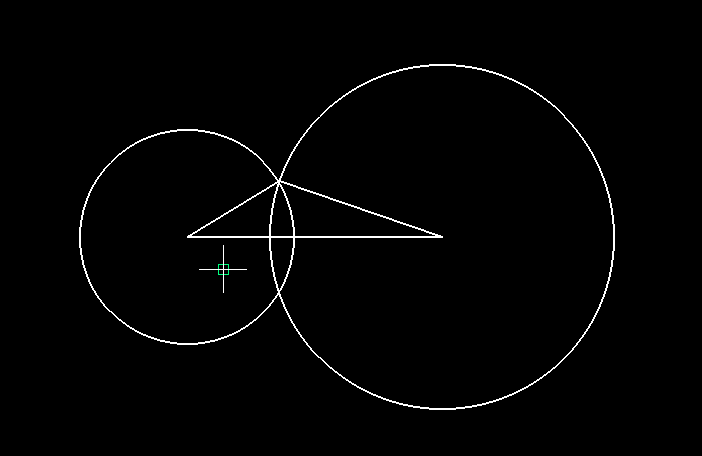

这题节奏被带偏了,正确的步骤是:水平画一条边,标注长度,分别在这条线的两端画圆,圆的直径是另外两边的长度,交点就是三角形的顶点,连接水平线的两点就是三角形了
