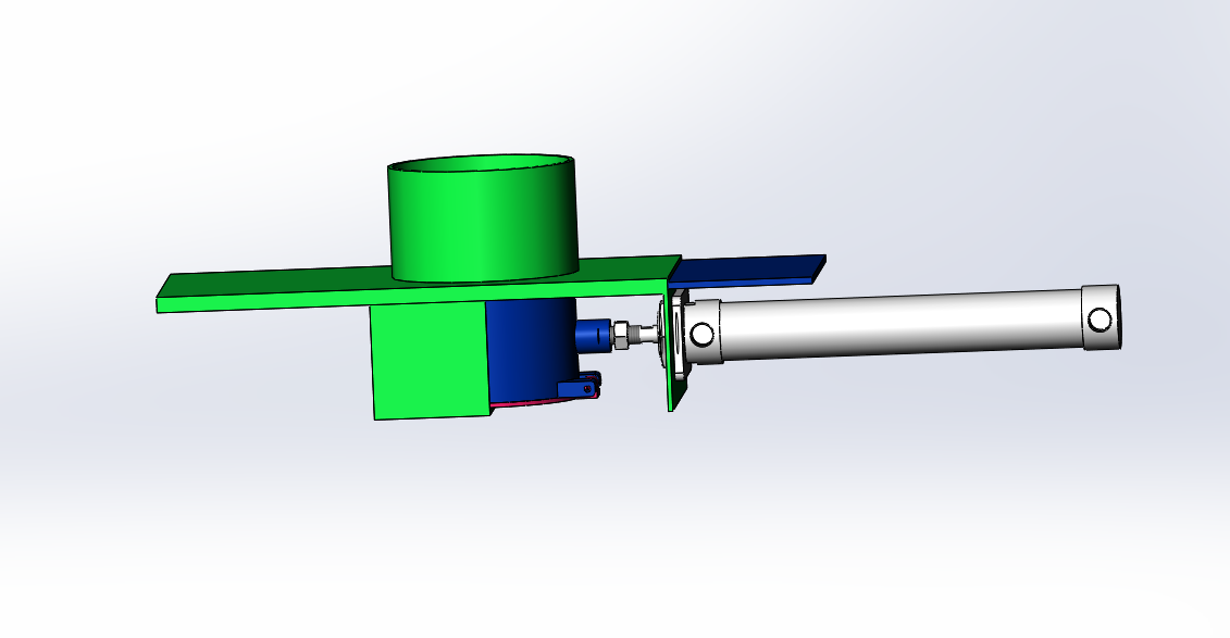

我公司需要一种简易自动计量设备的设计方案;
详细要求为:
1.计量物品:粉末状物料,堆积密度每立方米800千克;
2.计量方式:容积计量;
3.计量精度要求:10%以内误差
4. 单次计量时间:小于2.5分钟
5. 计量重量:100克--500克之间(使用不同容积的容器来调整计量范围);例如:这一台计量设备需要计量200克,则固定使用一个计量容器;
6. 操作方式:按一下按钮就可以完成一次计量;
7.制造成本不超过3500元;
8.材质要求:普通钢材
9.储料仓大小:30公斤左右
设计方案一经采用红包酬谢!
特别说明:这种计量设备是我公司做为赠品,免费赠送客户使用的!一年赠送量较多,必须控制成本!谢谢!
设计方案一经采用红包酬谢!

发表于 2020-12-22 08:40:21 | 显示全部楼层
中间圆柱形容器可根据需要更换,气缸把容器推到前面后底部盖板在重力作用下自动打开放料

发表于 2020-12-22 09:09:37 | 显示全部楼层
这个东西原理上简单,但机构要复杂一些,成本较高,3500元估计不够用。十几年前给一化工实验室搞过类似的计量设备:是称重0.5mm小颗粒原料,每次误差不能超过10-20颗,设备的关键是每次加料或减料机构的设计。
发表于 2020-12-22 09:24:43 | 显示全部楼层
见过有推料的和开仓利用重力放料的,个人倾向推料里的利用螺杆推料的,因为个人感觉比较酷(精度高呀)
发表于 2020-12-22 09:44:34 | 显示全部楼层
不用容器计量怎么样,用绞龙形式的推料,控制电机工作时间来控制重量
