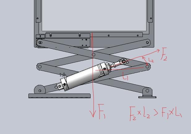

气缸做动力连杆升降机构无法升起来

楼主还记得来这里给大伙一个总结,不错。不过这种剪叉在社区你不是第一个上当的,这机构就是这德行
发表于 2021-1-14 20:16:31 | 显示全部楼层
选型选小了,启动时角度小,需要的出力就大,这个可以查一下计算公式。

指点和缸径,改变一样即可
发表于 2021-1-19 11:56:29 | 显示全部楼层
用两个32的,一边一个试试
解决了  发表于 2021-1-19 23:59
