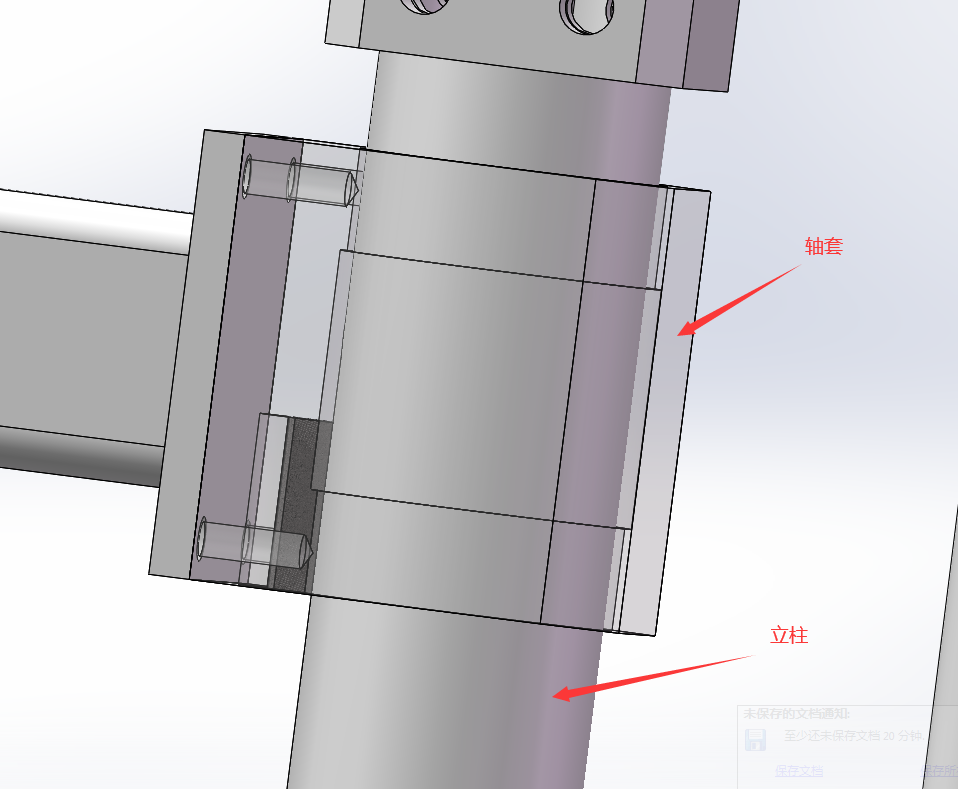

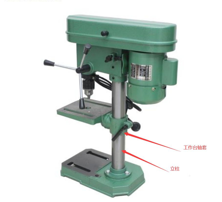

最近做一个机构想要借鉴台钻的结构,奈何才疏学浅,没有太多相相关资料,故求助与各位,望不吝赐教。这是实物和我的模型:
我的理解,这种导杆和滑套一般导轨硬度会比滑套更高,所以我的在设计的时候,立柱采用45#调质钢,滑套用的球磨铸铁。但是关于台钻本身用材和表处的问题一直困扰着我。
1.台钻立柱用的什么材料和表处方式,看着是金属本色,又不像是镀铬,它是否表处过。如果没有,他是怎么防锈的?
2.滑套用的什么材料和表处方式,和立柱的接触面同样需要防锈,台钻的滑套有事怎么表处的?

立柱,无缝管,圆钢,铸铁都见过,导套铸铁。
请问对这个立柱的表处了解吗?
中捷的镀铬了。  发表于 2020-12-19 15:42
没有  发表于 2020-12-19 15:41
发表于 2020-12-19 15:48:22 | 显示全部楼层
镀铬光棒

使用具有耐磨性的合金钢,比如,轴承钢。如果想降低成本,用低碳钢,表面渗碳提高表面耐磨性也可以。
发表于 2020-12-20 11:23:00 | 显示全部楼层
只是借鉴,又不是完全用它,用什么材质要看你能承受多大的成本
