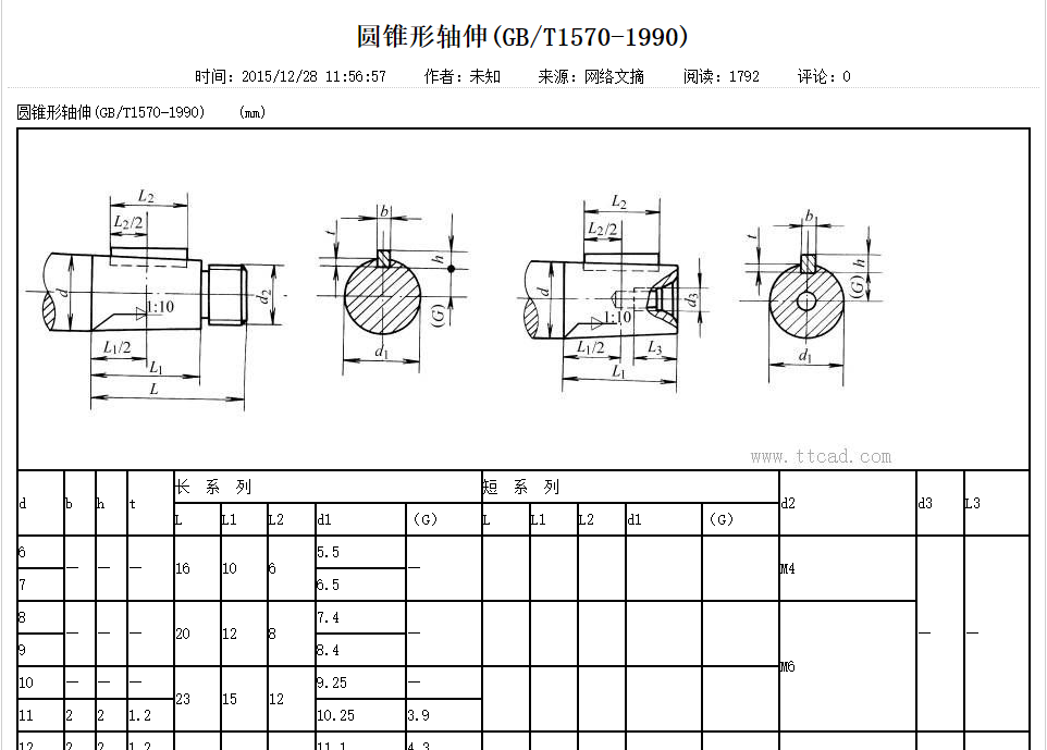

请问键槽深度怎么定?

有标准,不过没太大关系,间隙配合。太深了可能影响轴孔强度,差不多就行了
发表于 2020-12-18 15:43:46 | 显示全部楼层
看情况只能参考这个了。

机械设计手册上有标准,可查

一般按机械手册的标准来定的!

这个有标准的,你做的太深,标准的平键销也用不了的!
