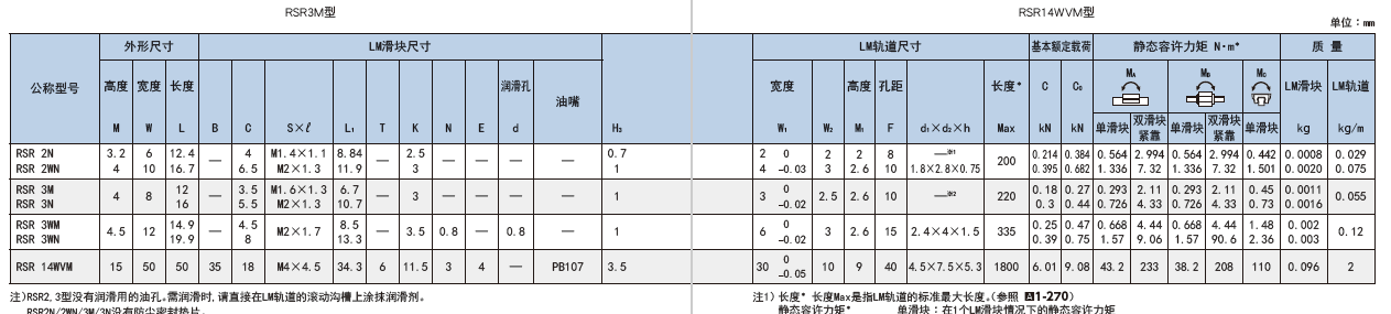

请问各位大佬,直线导轨的行程范围怎么看?在样本上找不到,只限于NSK的!

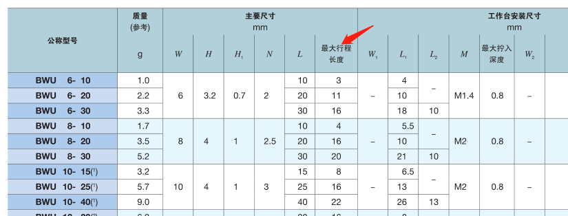

 楼主| 发表于 2020-12-16 22:30:40 | 显示全部楼层
这个最大行程长度是单方向的还是总行程呢?
发表于 2020-12-17 08:40:43 | 显示全部楼层
导轨长度减去滑块长度不就是行程了吗?
发表于 2020-12-17 10:15:45 | 显示全部楼层
单根导轨最大的长度,不是导轨的行程
