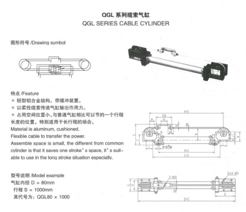

请问缆索气缸为什么可以省一个行程的位置

发表于 2020-12-15 17:34:56 | 显示全部楼层
动滑轮的原理
发表于 2020-12-15 18:18:53 | 显示全部楼层
省行程应该是跟无杆气缸一个原理
发表于 2020-12-15 18:27:44 | 显示全部楼层

 楼主| 发表于 2020-12-16 08:46:22 | 显示全部楼层
|UDMH发表于 12-15 17:34动滑轮的原理
动滑轮我也想到了,只不过图示如何跟动滑轮对应
 楼主| 发表于 2020-12-16 09:25:01 | 显示全部楼层
普通气缸占用长度需要2倍长度略长,这款气缸占用长度比行程略大。所以说省一个行程的位置。
发表于 2020-12-16 10:59:46 | 显示全部楼层
工作时没有伸出的杆,相当于把普通气缸伸出时的气缸杆这部分省掉了,但是两头的导轮附件占了不少位置,所以多用于需要大行程的工位。
 楼主| 发表于 2020-12-16 13:02:27 | 显示全部楼层
|谭天发表于 12-16 10:59工作时没有伸出的杆,相当于把普通气缸伸出时的气缸杆这部分省掉了,但是两头的导轮附件占了不少位置,所以多用于需要大行程的工位。

发表于 2020-12-21 17:52:44 | 显示全部楼层
有滑轮的效果。
发表于 2020-12-28 14:08:38 | 显示全部楼层
双杆气缸加两个定滑轮  输出力按有杆端面积计算
