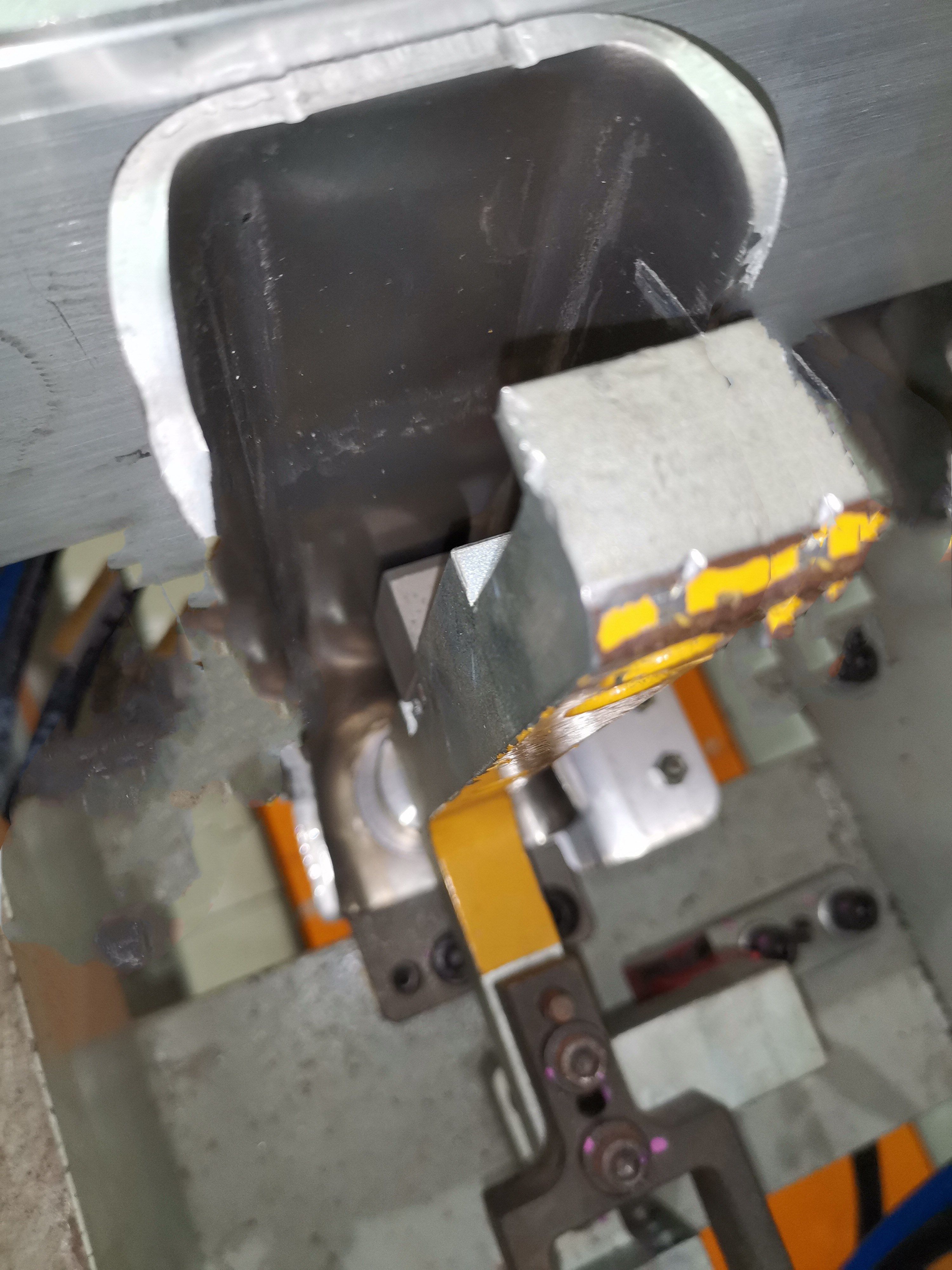

同事小张设计了副焊接工装,有一个L型产品得压紧机构,犯了典型得惯性错误思维,前期我评审时也没有发现,特此拿出来讲一下,希望有社友后续遇到相同得问题,能够避免!

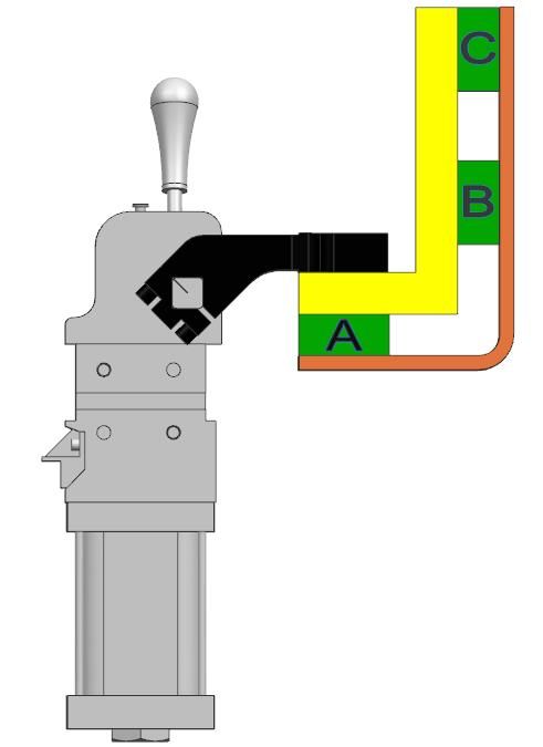

如图所示,一个L型得钣金件要被压住,大家也都知道焊接工装中产品焊前在工装上得定位,要每个焊缝得位置都需要贴紧;他的设计意图是想用一个强力夹紧缸带一个L型得压紧臂,上面A、B、C三个压紧点把产品给压住!

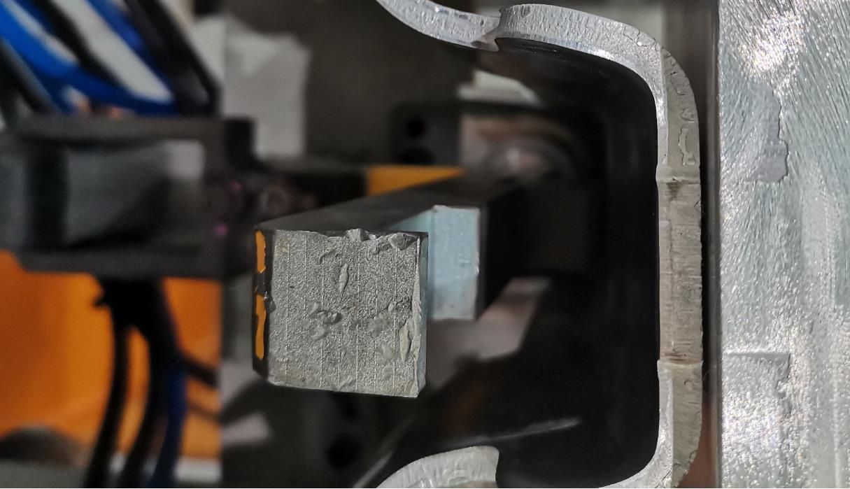

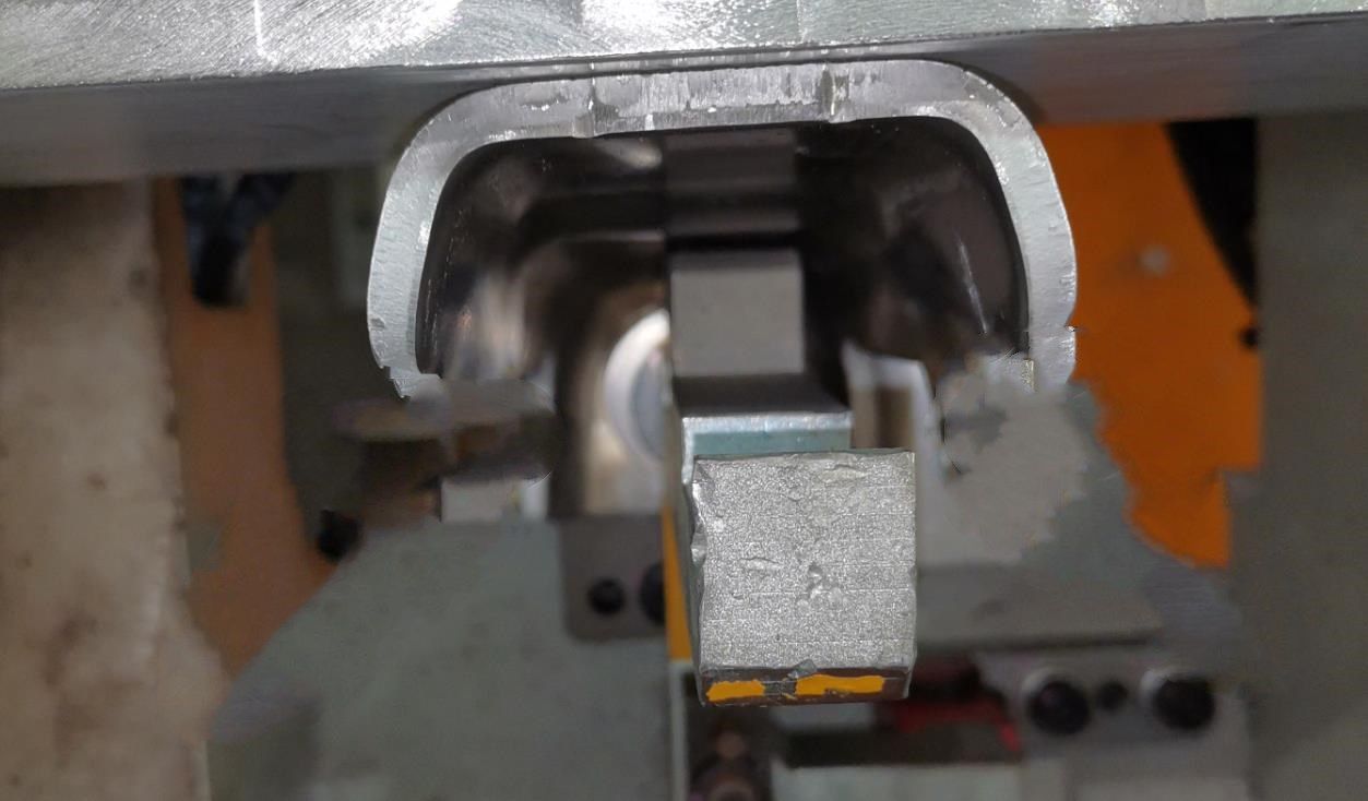

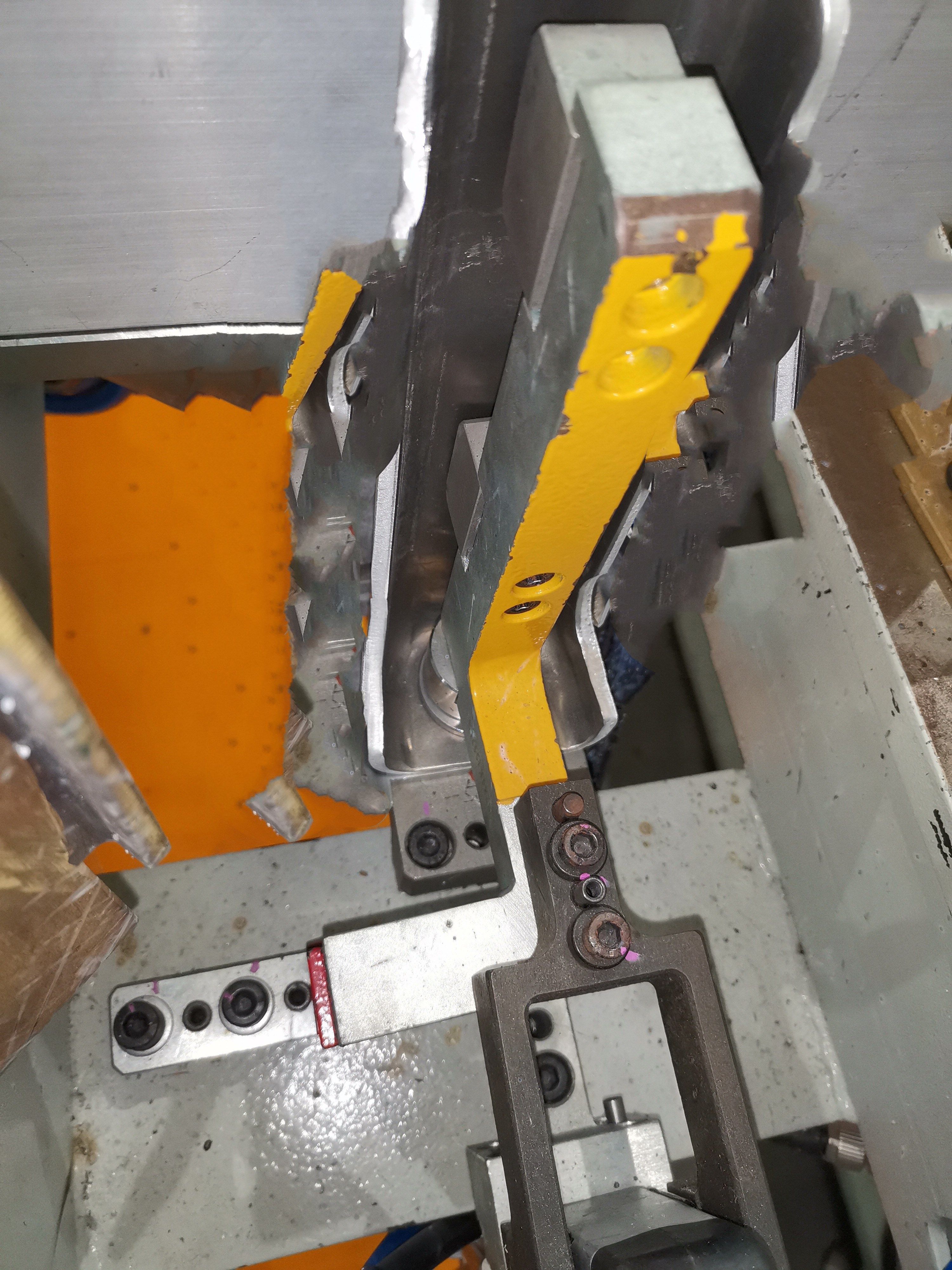

实物状态:
但现场调试时发现,这A、B、C三个点无法全部压住产品!
因为A点是关键点,如果要保住,必须舍掉C点;
但其实C点去掉后,A点压紧得状态,B点也还是有间隙的!
焊了几件产品后,发现要把B点也给去掉,A点才能每次都压住产品,才能保住产品焊后得位置精度!
通过以上案例可以得出,一个压紧臂上带三个压紧点是极不合理得设计方式;理论上得L型钣金,实际冲压成型后无法绝对得垂直,要角度公差,这三个点你用一个产品调试都贴住后,当装上另外一个产品后,又只有一个点才能压住了!

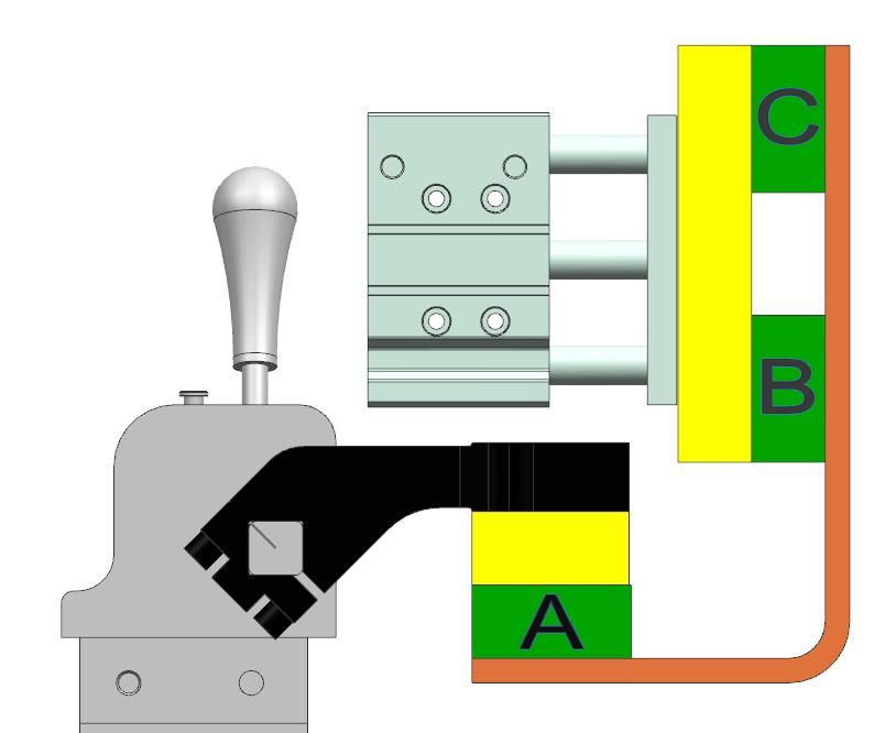

所以还是以下得结构合理,希望后续大家设计过程中能避免这种错误!

弹簧补偿一下
发表于 2020-12-14 11:04:07 | 显示全部楼层
楼主对机加工应该接触的不多,工装本身没问题,问题出在压紧的位置上。
发表于 2020-12-14 11:20:35 | 显示全部楼层
侧面两压紧做弹性的
发表于 2020-12-14 13:31:19 | 显示全部楼层
是的,前端接触的块可以做成弹性的橡胶块。

弹簧也是不错的误差弥补手段,但我们这边的人胆小,大多不敢用!
