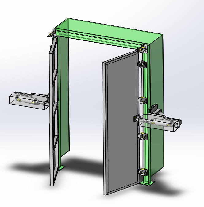

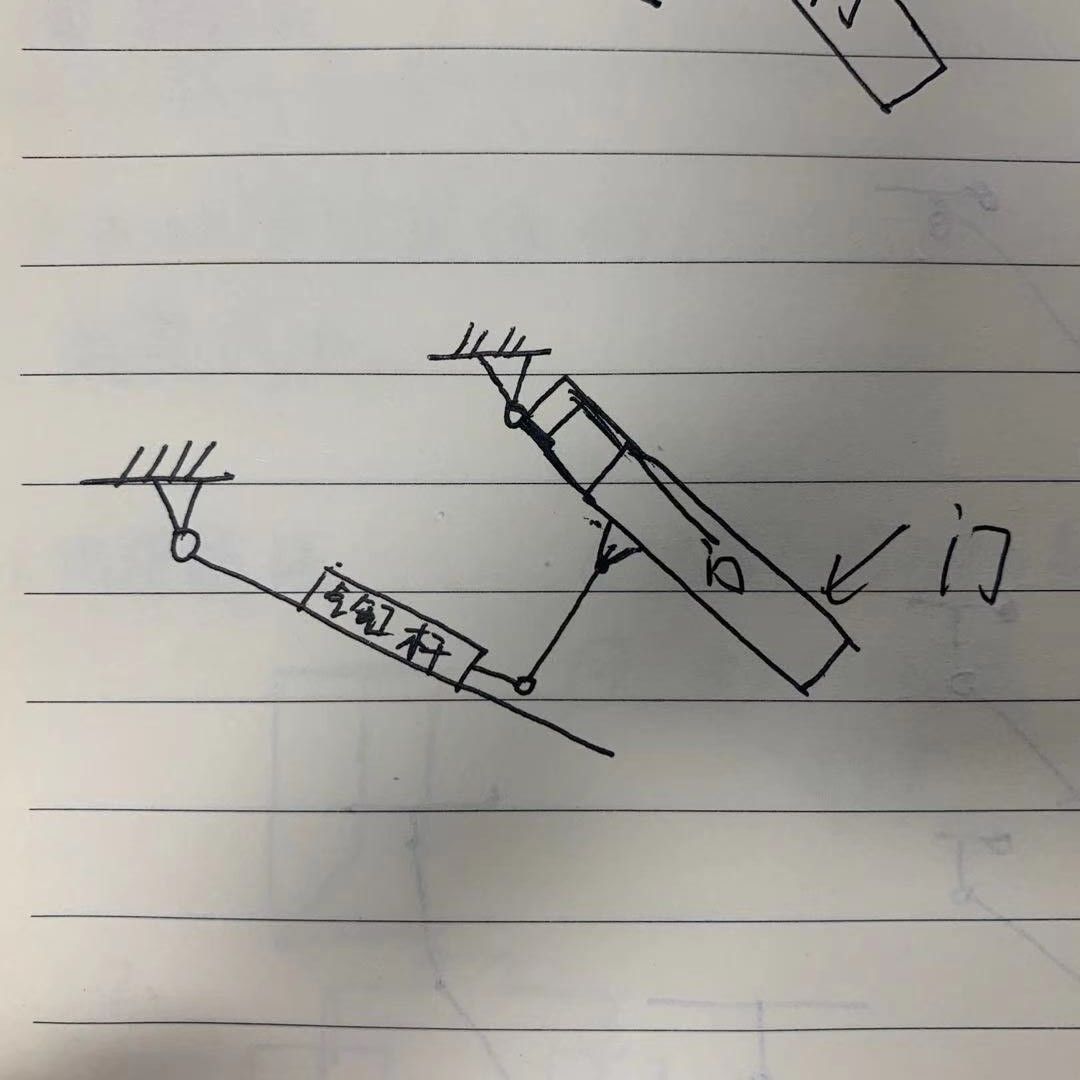

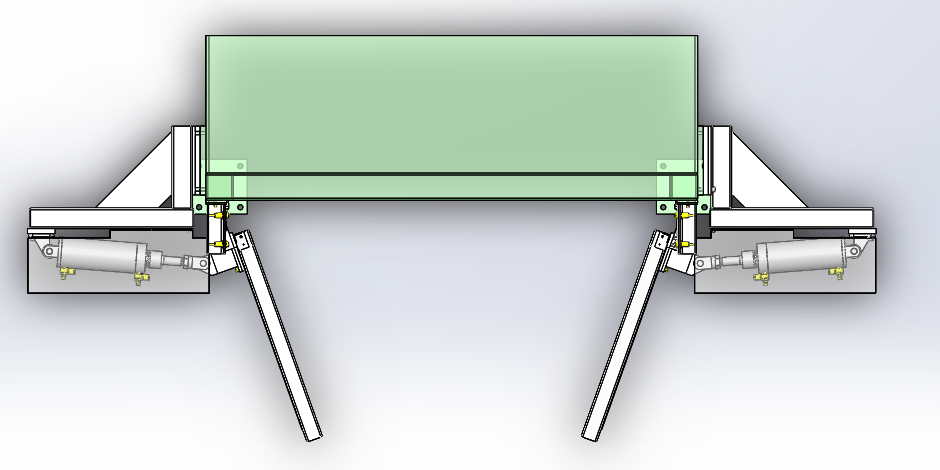

小弟有一下几点疑问:
1、麻烦大家帮忙看下,结构运动简图对不对?
2、想做类似的方案,有没有一套计算方法,算出各连杆的长度以及所需气缸推理的大小。(不然的话只能一个一个试了
有兴趣的朋友可以去米思米下载看下编码是  No000091_ASSY
链接贴不上来

我做方案从来都不计算的,只保证能实现动作就好
发表于 2020-12-9 22:01:06 | 显示全部楼层
这个不是普通杠杆吗?
发表于 2020-12-10 17:21:01 | 显示全部楼层
这个机构也不要完全拿来套用,注意门的重量,机构连杆的精度,有可能组装在一起根本就动不了!
