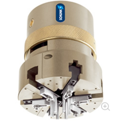

请教一下
1、大O型圈机构,中心那根内六角好像有螺纹,但是你没有采用旋转的驱动,而是用双行程气缸驱动,
如果是直线驱动,那根内六角应该没有螺纹,而且导向要做好才耐用
2、小O型圈机构,不懂,O型圈是有多小?就是因为小才用直振料道底下那两个气缸(辅助取料)?
取料的机构和大的那个也不一样?功能是否可以同大O型圈那样说明一下?
谢谢!

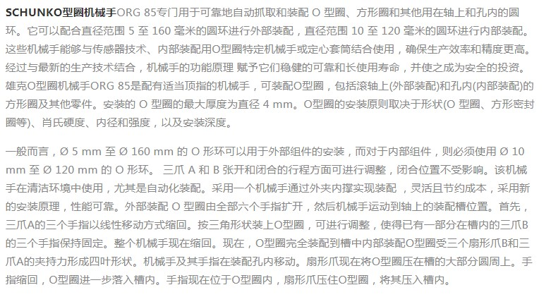

 楼主| 发表于 2020-12-10 13:30:38 | 显示全部楼层
疯狂的三极管 发表于 2020-12-10 11:00
看看这个,或许有帮助
原来也是用这个,不太理想。后来换了
我们的安装过程有好多条件限制,最后我们也换了  发表于 2020-12-10 13:39

发表于 2021-1-9 11:53:41 | 显示全部楼层
johnneyyu 发表于 2020-12-10 08:33
有人问上O型圈细节看不清,我动作图片再上传一下
形象点这就是个雨伞收放结构
 楼主| 发表于 2021-1-11 17:07:31 | 显示全部楼层
导演兼制片人 发表于 2021-1-8 20:07
同问,作者可以回复一下吗,是标准件还是自己设计加工?
自己加工的。
