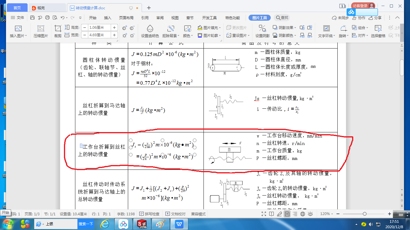

丝杆传动,这个公式怎么推导的?

这个公式是通过等效前后动能相等的原则推导,分别计算等效前的移动部件和转动部件的动能等于把负载等效到电机轴上的等效部件的动能,在机械原理的等效计算那一张有推导过程。

 楼主| 发表于 2020-12-8 22:28:13 | 显示全部楼层
令丝杆圆周力为F园,工作台推力为F推
圆周力做功W园=F园*S园      工作台推力做功W推=F推*S推
S园=2πRn*t      S推=P*n *t  (n为丝杆转速,P为丝杆导程,t为时间)
根据做功守恒 W园=W推(忽略摩擦力)
F园*2πRn*t    =F推*P*n *t  因为T=F园*R 所以T*2π=F推*P 所以T=F推*P/2π
根据牛顿第二定律F=Ma  与角速度=线速度/R 可得FR=M**R*R*&(&为角加速度)
FR=T=M*R*R*&,J=M*R*R, T=J*&
所以J*&=F推*P/2π可得J=F推*P/2π*&
因为F推=Ma,a=V/t, 所以F推*P/2π*&=MV/t*p/2π*&因为&=角速度/t(V为工作台速度,¥为角速度)
所以MV/t*p/2π*&=MV*P/2π*¥=J
因为¥=2π*n,V=n*p所以J=M*n*p*P/2π*2π*n=M*P*P/2π*2π
最终得出J=M*P*P/2π*2π
 楼主| 发表于 2020-12-8 22:38:49 | 显示全部楼层

花了好几个小时推导出来了,这下记得牢了

发表于 2021-7-19 14:56:37 | 显示全部楼层
请问“根据牛顿第二定律F=Ma  与角速度=线速度/R 可得FR=M**R*R*&(&为角加速度)”这个是怎么推的?
我的理解是这样:F=Ma,角速度=V/R,可得FR=Ma*R=M*&*R,这里的a=&,请教一下,你这个推导的公式为什么FR=M*R*R*&多了一个R?
