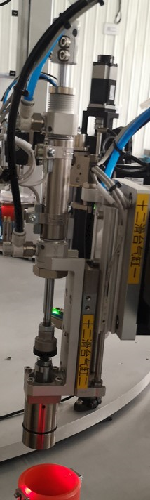

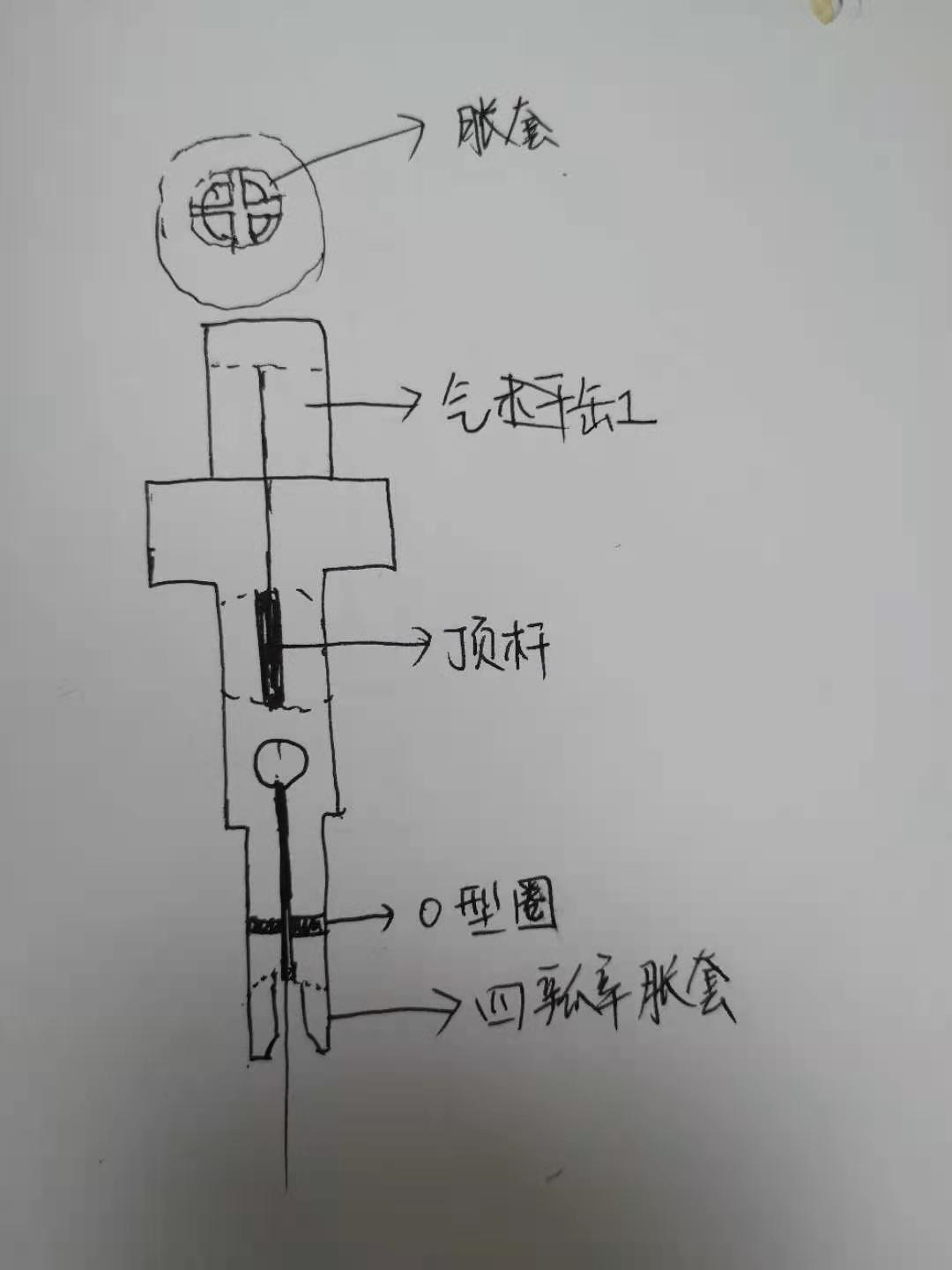

发表于 2020-12-11 10:24:11 | 显示全部楼层
可以参考图片中的结构。根据产品的夹取要求(有无划伤,硬度等等)设计胀套的加持力大小。可以考虑将胀套做成分体的,加持力完全依靠O型圈。
类似设计
类似设计
胀套结构可以这样,把胀套分成四部分(可以是不等分的),其中一个对称的两部分做成固定的,内孔尺寸与产品留间隙公差,起定位作用;另一侧对称部分可以是分离浮动的,用来加持产品,材料用有硬度的耐磨非金属。  发表于 2020-12-11 10:29
 楼主| 发表于 2020-12-11 10:49:50 | 显示全部楼层
疯狂的三极管 发表于 2020-12-11 10:24
可以参考图片中的结构。根据产品的夹取要求(有无划伤,硬度等等)设计胀套的加持力大小。可以考虑将胀套做 ...
谢谢!请问这个涨套和O型圈的夹持力大小如何调节呢?
明白,谢谢!  发表于 2020-12-11 13:56
如果是整体的胀套,加持力主要是胀套自身的变形和O型圈的张力,如果是分体的,加持力就是O型圈的张力了。你这个工况应该0.6-0.8线经的O型圈就可以啦  发表于 2020-12-11 11:41
