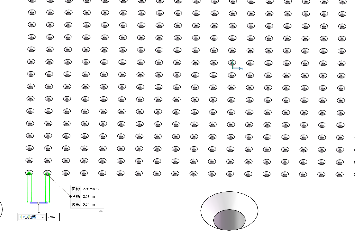

如图片所示,板上孔与孔之间间隙2mm,每个孔上面放满了直径0.2-0.8mm不等的圆柱体探针产品,长数毫米。
因为产品小,且产品之间间隙太小,要在这么狭小的区域内夹持产品相当困难。
故请教各位大神,有没有一些好的结构设计或者标准件可推荐,感谢!
补充内容 (2020-12-9 08:22):
夹持产品:即既能从孔中取走产品,也能将产品放回孔中,谢谢!

一般的气动夹手不行吗?挑个最小的试试。关键是上面的电机进给精度

需要多大的加持力?磁铁直接吸可以吗?

磁铁吸可能不行,无法分拣。

给你个思路吧。俩圆圈是轴承,固定的,俩三角形是爪子,上面最尖的地方是用来夹取物料的,爪子向上推的时候 ...
谢谢提供思路!!!

我找到的气动夹手最小活动行程都是4mm,太大了。

产品重量可能连1g都没有,所以夹持力几乎不作要求。另外是我没有说清楚,我需要在这板上夹持取走产品,并同时也能精确放回板上的孔中,所以磁铁吸难以做到精确摆放产品吧?
