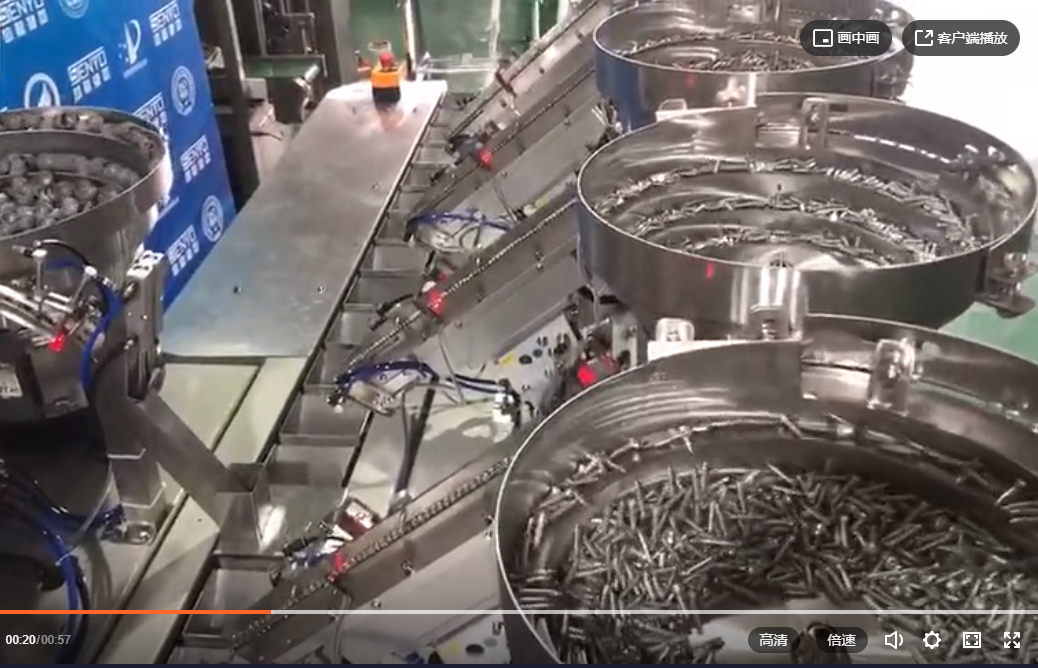

有大师做过洋钉类似的运输、称重、包装?
补充内容 (2020-12-8 08:33):
实现自动化,6S完成20KG,要求简单实用
发表于 2020-12-7 15:44:08 | 显示全部楼层
V槽运输,计数优于计重,包装机有成品
 楼主| 发表于 2020-12-7 16:12:42 | 显示全部楼层
魍者归来 发表于 2020-12-7 15:44
V槽运输,计数优于计重,包装机有成品
20KG 6s可以搞定吗
发表于 2020-12-7 21:42:10 | 显示全部楼层
多放几台。

询一下震动盘的厂商,应该都会给出解决方案的!

这破烂玩意不是论袋卖吗?不需要振动盘整理,直接过磅包装就行了

这种钉子,外形尺寸一致,用振动盘做再合适不过了!
