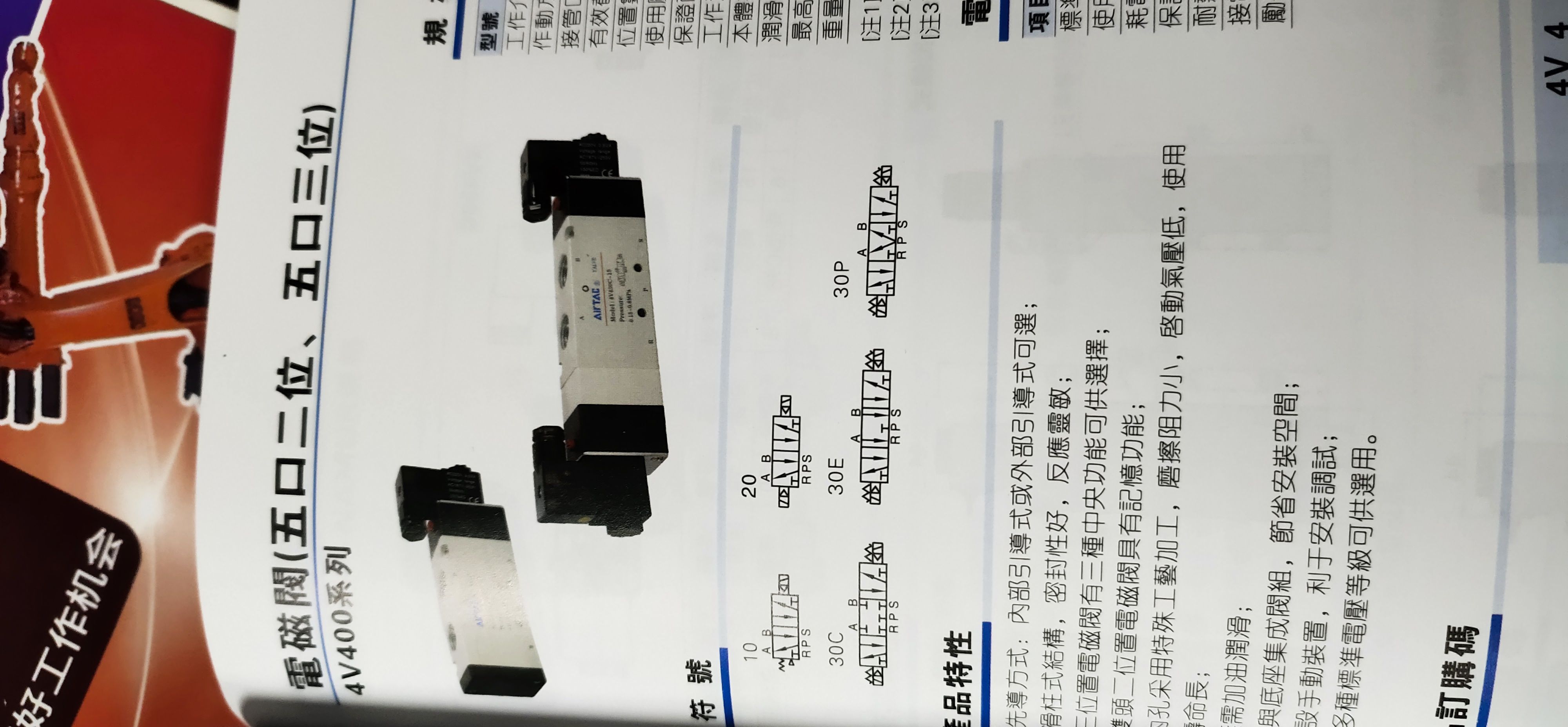

我用的亚德客4V400系列的,30C双向电磁阀。如图。RS两个接口装的消音器,但我气缸动作的时候,气排不出来,导致气缸动作缓慢或者不动作。我应该怎么做。不装任何接头,声音又太大了。有大神解答下么# e, Y; m6 C' N- @

没有吧,我们用了消声器之后不会有影响啊,应该是别的原因吧
发表于 2020-12-1 17:10:24 | 显示全部楼层
猜测:气缸缸径应该很大,125mm以上.        有一段管子,管径不大于10mm的
0 n% b8 j4 C( V  J1 c5 i, |
6 {4 A! E9 s9 K+ d2 s1 u; \* h         或许,装了节流阀,节流阀没调.! D8 r1 F0 r5 G

缸径160,气管10平,节流阀开到了最大。不装消音器一切正常,就是排气声音太大。( w* h8 C- N7 P" T

在气缸接口上一个快排阀

SMC带消声节流的快排阀了解一下

是不是消音器排气阻力大的原因?把消音器拆了还有这种现象吗?

* @8 v8 x; J4 e$ D( g消音器拆了正常,就是声音大。4 ]% u4 l# L8 i- {7 F. y
0 x5 {* Q! O/ R$ C1 ?; A$ N应该是阻力大。* f2 h% a, y( f7 P

. k; z& O+ v  B1 ]想法一致,以前也是这么干的。

; x8 A, l5 ^! Q8 H6 M消音器选的不合适。
