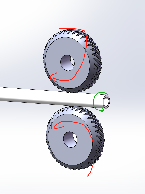

两个倾斜40度的斜齿轮,对辊旋转,会使得中间的管间产生一边输送一遍旋转的运动吗?想想不出来,有点尴尬。感觉一会可以,一会感觉又不可以。

中间的管子恐怕旋转不了,你可以计算下两个斜齿轮不啮合,只给管子摩擦力时管子的扭矩,就知道,管子能不能旋转?

应该可以,但是这个齿轮方向和旋向是不是不太匹配?

得是一对橡胶做的齿轮使劲儿夹着。。。
发表于 2020-11-26 22:14:20 | 显示全部楼层
万物都是很柔顺的,你把齿轮纵向装,管就走直线,横向装,管就转起来,倾斜着装,管就既有转又有走直线。
不过上下齿轮的斜向应该是相反的,像图上这样,管就从侧边出来了。
发表于 2020-11-27 04:08:54 | 显示全部楼层
旋转不了,不是轮齿偏多少度数,而是要轮轴偏一个度数就可以,偏的度数大小决定管子送进长度与旋转角度的比值
发表于 2020-11-27 08:50:12 | 显示全部楼层
不就是力的分析吗?不管啥东西,接触的只是一个点,你看这个点的受力方向是与轴线重合还是偏角,重合的就不旋转
发表于 2020-11-27 09:41:13 | 显示全部楼层
有时间的话可以打印一个,试验下
发表于 2020-11-27 10:04:44 | 显示全部楼层
轮子与管子接触的一点力方向都是顺着管子轴向的所以不可能旋转,如果要旋转,需要把轮子倾斜一点产生纵向的力
