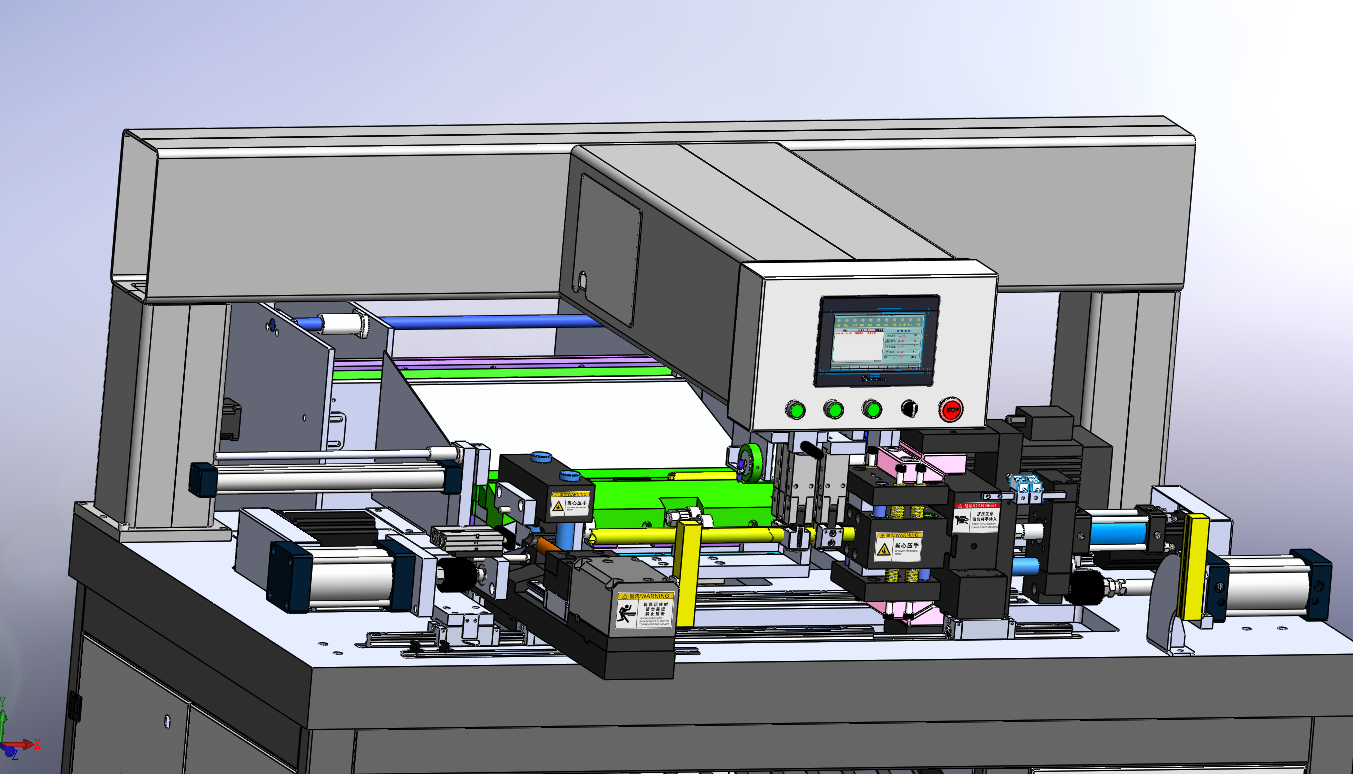

20年做的非标机器,这次来视频了

工作原理和目的可以阐述下吗?

从视频上看,前段送料,气缸整齐,抓举送入夹具固定,一段倒角冲孔,一端冲裁端面,移动plc控制,裁剪动力液压。感觉有点慢

从视频上看,前段送料,气缸整齐,抓举送入夹具固定,一段倒角冲孔,一端冲裁端面,移动plc控制,裁剪动力 ...
气缸调正后还有个调整步骤,应该是圆孔之前冲的,为了与圆孔方向调一定角度,右边裁剪用斜块将水平动力调为垂直动力,小载荷还行
