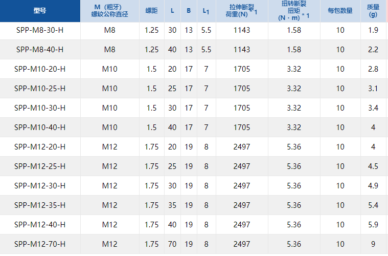

现在编文档,没法实际测量,需要M24塑料螺帽的扭力参考值~
发表于 2020-11-24 21:53:56 | 显示全部楼层
最大能看到M12的
发表于 2020-11-25 20:11:34 | 显示全部楼层
M24螺栓强度等级3.6 202Nm 4.6 270Nm 5.6 337Nm 5.8 449Nm 6.8 539Nm 8.8 719Nm 9.8 809Nm 10.9 1011Nm 12.9 1213Nm
