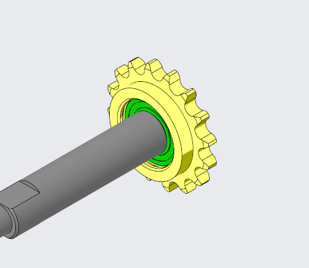

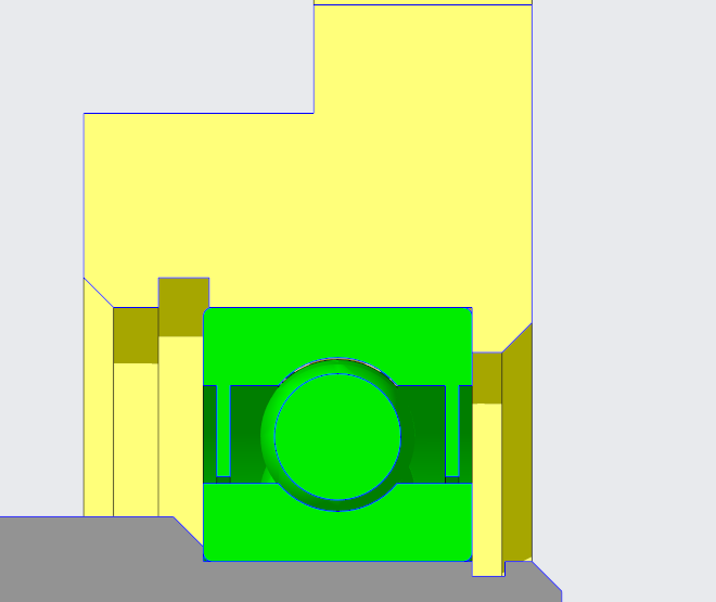

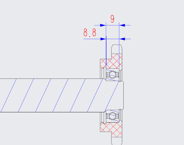

请大家讨论下这样的设计有没有问题,轴承位是8.8还是9

发表于 2020-11-21 19:45:33 | 显示全部楼层
我一般理解为轴承用卡簧槽限位那就没有精度要求,轴承多少就多少尺寸,卡簧槽大0.2,。

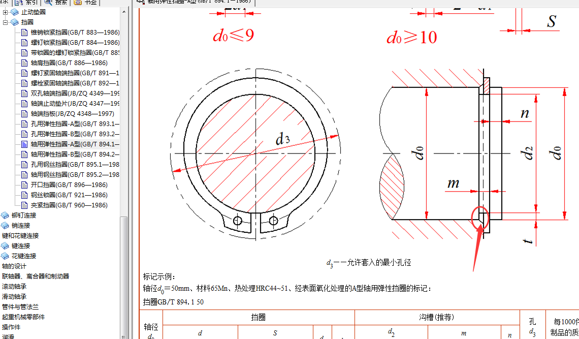

发表于 2020-11-21 19:48:48 | 显示全部楼层
看手册,卡簧部分的图例
发表于 2020-11-21 22:07:41 | 显示全部楼层
装配图中标注的尺寸与零件装配有关系,尺寸8.8和9想表达哪个装配关系?
发表于 2020-11-21 22:48:44 | 显示全部楼层
查一下国标中弹性挡圈厚度自身的公差,不小哟,厚度上0.1的误差肯定是有的。
这样设计呢,如果卡簧厚度是名义尺寸或偏小,还能装进去。如果比名义尺寸大(符合国标的规定),那装进那槽就是一个非常困难的事情了。
发表于 2020-11-22 09:43:09 | 显示全部楼层
9
发表于 2020-11-22 20:43:45 | 显示全部楼层
这个是整数的,不大可能有小数。
 楼主| 发表于 2020-11-23 09:00:03 | 显示全部楼层
魍者归来 发表于 2020-11-21 19:48
看手册,卡簧部分的图例
卡簧槽是在里面的,但是没有明确是卡簧的外极限位,还是必须设计成这样
 楼主| 发表于 2020-11-23 09:01:14 | 显示全部楼层
轴承宽度是9  卡簧槽留的轴承位是8.8
