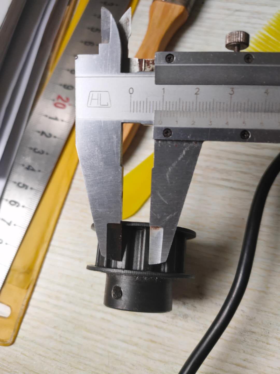

昨天领导给我拿了一个同步轮。他说让我确定型号。我看了老半天感觉很困扰。求教。
之前设计的时候都是扒选型手册然后我来画,现在是把现成的拿过来问我是什么型号的。这个就有点迷茫了。
测量工具还是比较准确的,不会出现0.2毫米以上的误差的。自己知识积累比较偏,关于同步轮这点也没有研究过。所以今天就来这里求教了。感觉自己不会的话,作为一名机械设计师就有点丢人了。
节距看情况是9.5MM左右的。齿根深度2.3MM,齿宽是4.2MM,齿高外直径是35MM。
1.是不是我的测绘方式不对?2.这样的同步轮是非标的吗?同步轮是没有非标的吧?3.这个同步轮的型号是什么啊?

根据外径尺寸,去米思米找吧....

数出来有多少个齿,测量一下外形尺寸,然后大概确认一下齿形,然后去找选型资料核对就行了。同步带轮一般都是标准的尺寸,大概不会差太多,最少齿数齿形对上了就可以用,一般最多是外形尺寸略差一点但是不影响使用。
最重要的是齿形和齿数,这俩对上了,其余尺寸略差一点不影响

节距9.5的话是L型,再加齿数就可以确定型号了。35外径是12齿吧
发表于 2020-11-21 10:46:49 | 显示全部楼层
你量的“节距”是直线距离,而且是在齿顶圆上的直线弦长。
那么真正的“节距”是怎么定义的呢,节圆又是哪一个圆呢(肯定不是齿顶圆),节距是指弧线长还是弦长呢?弄清楚就好解题了。

看看齿形,量量节距,量量外径,再自己算一下节圆,差不多对上就错不到哪去了。这对一个工程师来说,这点判断都没有,确定不应该,做事要果断。

量外径,数齿数
发表于 2020-11-21 13:25:10 | 显示全部楼层
先根据齿形选型号,然后打开MISUMI,输入型号选择皮带宽、齿数、轴孔等确定后点击生成三维图就可以了,或者借助一些同步轮生成工具也是可以的

是12齿
