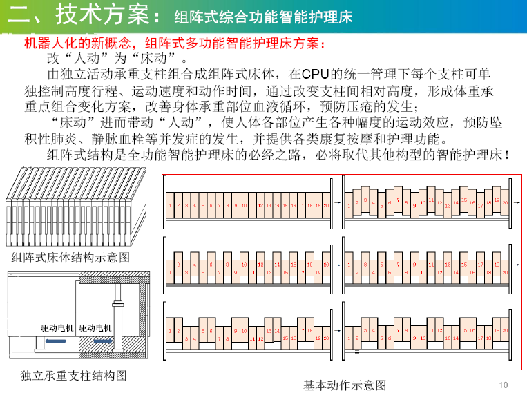

组阵式智能护理床设计思路及产业分析,请大家指导

新手发帖,请大家指导

有没有做市场调研呢??

发表于 2020-11-23 20:50:33 | 显示全部楼层
大白小白 发表于 2020-11-22 12:11
@晓昀
请大侠点评!
刚才仔细看了技术论述部分,这种思路不错,能解决每隔2小时要给长期卧床病人翻身的问题,护理人员的工作量大大减小了,也能预防卧床病人由于翻身不及时而导致的长褥疮干的现象。
我在医院看到的就是气垫床,不过还是要每隔2小时给病人要翻身拍背,防止肺部感染。感觉气垫床没解决多少问题,床下有一个气泵,有些气泵年久了,噪音很大。
这个组阵式综合智能护理床,能解决病人身体某些部位长期不透气,长期按压,让身体各个部位的皮肤在不同时间段能透透气,不被身体按压。市场销量应该不错,不说家庭护理使用,就各大医院的用量都不小。这个智能床每个独立支柱都需要个独立的驱动电机,这样整张床的价格估计也不会太低。
最好,先做试制产品,在一个医院去做使用,做好售后服务工作,使用情况好,让医院设备科和使用科室出一份使用报告的证明,再向全国推广。
