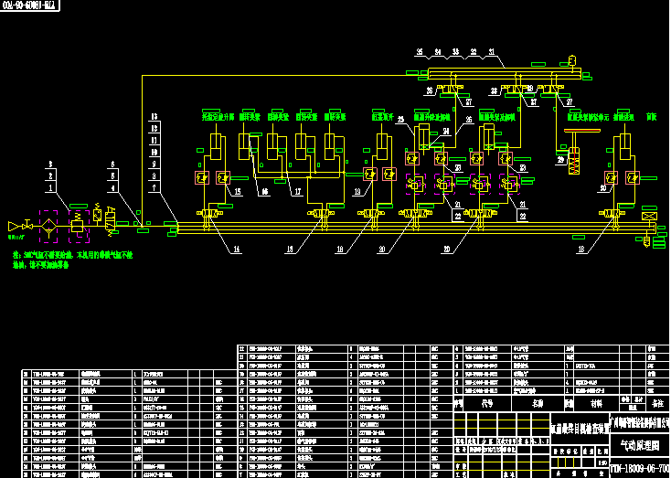

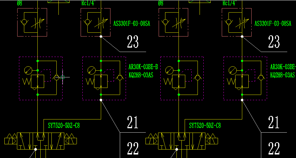

我这边也是最近才开始接触气动设计,以前没有做过。一开始领导说要学会出气动原理图,我看了几份以前的原理图,发现里面是没有中转接头体现出来的,比如多通,螺纹直通弯通等等。只有气缸,电磁阀,节流阀,过滤器这些功能性的配件体现。并且我了解到我们的装配师傅看不懂原理图,说不知道中间中转怎么接,然后要求我们出气动装配图,所谓装配图就是类似机械装配一样,把气动所有元件实物画出来装配起来,然后中间画上简单的气路连线,并且文字注明电磁阀AB口怎么接等等。
我想问下气路原理图有没有国标的画法,有没有规定是否一定要把所有气动元件都画上(包括多通、螺纹直通弯通等等非公共能性的配件)。如果您们规定原理图上不需要画这些,那您们的气动装配师傅是如何判断中间的各种接头该如何选择的?
以上问题,请大家指导,谢谢。

原理图我们的也是差不多,但是接口大小和管径一般都有标注,三通,变径,弯头一般有个示意就可以了,看不懂只能说明工人水平差,如果搞成跟机械装配图一样那以后楼主有的忙了!

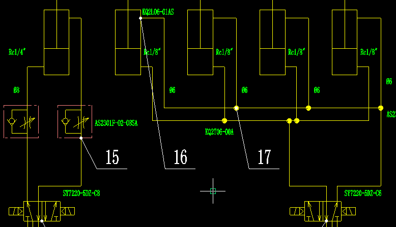

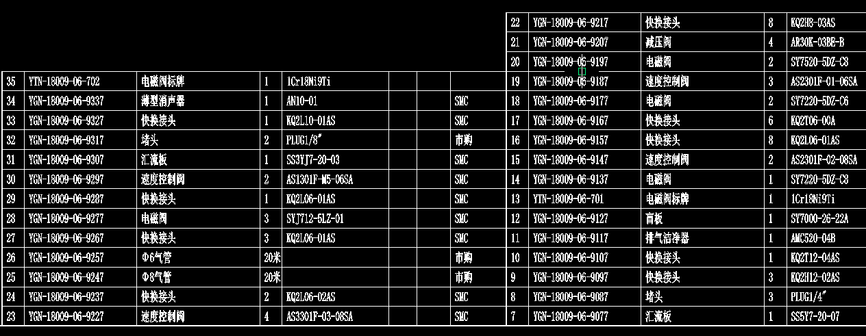

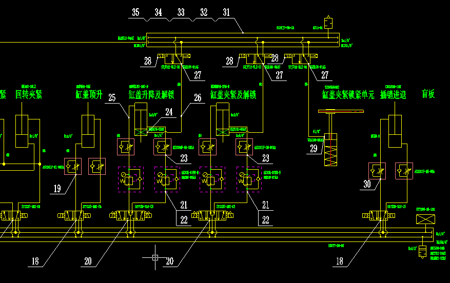

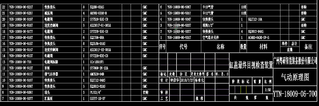

发表于 2020-11-19 19:43:19 | 显示全部楼层
发个以前的图纸给你看看,希望能够给你参考
微信截图_20201119193816.png 微信截图_20201119194007.png 微信截图_20201119194036.png 微信截图_20201119194134.png 微信截图_20201119194211.png
我们这边做的设备要么是用亚德客要么是用SMC,基本上不用国产的气动元件,之前出过几次问题,差旅费不够抵那个差价的。索性还是用好一点的。  发表于 2020-11-20 08:27

要建3D模型就得把所有的接头,管线都得画出来。一般情况下气动控制,液压管路图最好在CAD中画,把每个接头的规格给出来。

气动不怎么用,说液压的吧,我们一般是2-3张图,原理一张,布局1-2张

谢谢,也就是您们会在原理图的节点部位把接头之类的全部标识出来。这样装配师傅就能看明白了。

谢谢您的回复,我的疑问主要是如果我们不标注三通变径弯头之类的中转接头,那么装配师傅就会有很多种装法,标准是不统一的,而且有些新人可能还装不出来。

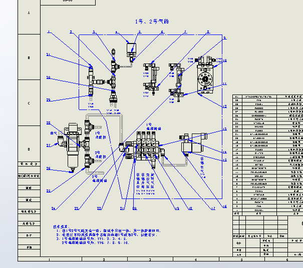

晓昀 发表于 2020-11-19 20:09
要建3D模型就得把所有的接头,管线都得画出来。一般情况下气动控制,液压管路图最好在CAD中画,把每个接头 ...
我现在是尝试制作气动库文件,一些标准的接头、电磁阀、过滤器等等常用的全部做成标准库文件。然后用SW做成装配体,然后再出图,类似于装配图了,这样做的好处是只要3D图做好了,那么气动的BOM表就出来了(包含了所有的接头、传感器),后期修改也很容易,修改了3D图,BOM也会跟着自动变化。一方面是可以让装配师傅直观的看出来怎么接,一方面是自己统计BOM不容易出错。
但是我不知道我这种做法合不合标准,网上查也没查清楚应该如何去画图又能把原理说清楚又能让转配师傅知道怎么装

那请问下,您们的布局图是不是会把所有需要的配件都列举出来呢?
