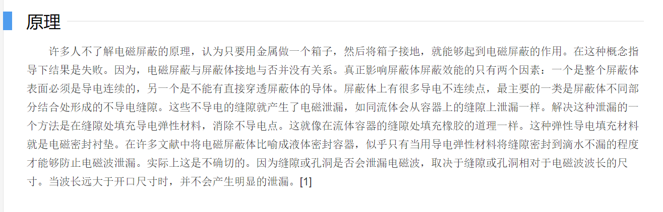

    这是李彦宏关于电磁屏蔽的原理解释,下面两句话的理解
   真正影响屏蔽体屏蔽效能的只有两个因素:一个是整个屏蔽体表面必须是导电连续的,另一个是不能有直接穿透屏蔽体的导体。
第一句话的意思,屏蔽体必须是导电连续的,我的理解为是外壳整体导电,只要连接着各个部件就成。是不是可以这么理解。好比用个密点的铁丝网将自己包裹起来,是不是就可以屏蔽外来电磁特性。
第二句话,意思是外壳上不能出导线一类的东西。
    谁接触过这类东西,讲下这玩意。

发表于 2020-11-20 10:01:40 | 显示全部楼层
屏蔽外壳接地效果好些,要求外壳电连续好像就是接地等电位屏蔽
发表于 2020-11-20 10:08:57 | 显示全部楼层
刚看了图片!和我理解有偏差啊!

发表于 2020-11-20 10:31:10 | 显示全部楼层
很通俗的说法。光铁丝网包裹还不够,要连接没缝,就是每一点都要电连接良好。
其实还和波长有关
