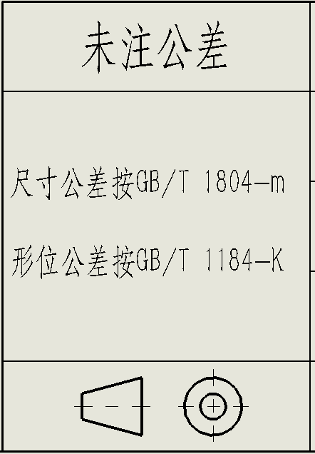

如图示,在出图纸时,更建议按照哪种通用公差进行管控

正规做法当然是上面的,下面是土作坊
给到车间的图纸,难道还要技术员去查。客户来图是上面那种,最后也要转换成下面那种  发表于 2020-11-19 08:24

我们公司一般标注按照第一种,基本上自由公差通用

这是两个不同的标准,第一个是国标的做法

Foxconn就是下面的,不要一概而论
离开富士康很久了,以前在的时候,都是第三视角,现在改第一视角了吗。第一种都是国内加工默认的未注公差标准,第二种只能算是补充说明吧。而且国外图纸英寸标注比较多。  发表于 2023-11-6 08:45

都有问题,但市面上都有人在用。第一种一般是体制内的在用,多数作坊是不会留存这些标准的,除非他们专职为体制内供货。很多在图纸模板中将尺寸段公差标出,不同公司,不同国家要求不一样。第二种公差没有分段,像角度这种,如果本身就只有0.5度,那它这种标法就没有意义。

第二种未注公差要求不对吧?所有整数尺寸,不论大小都是±0.2?

第一种是国企的标法,第二种是个什么鬼东西,不会被车间师傅打死吗?

一般按照第一种标注,第二种没见过。

第二种常见在美国的图纸。
