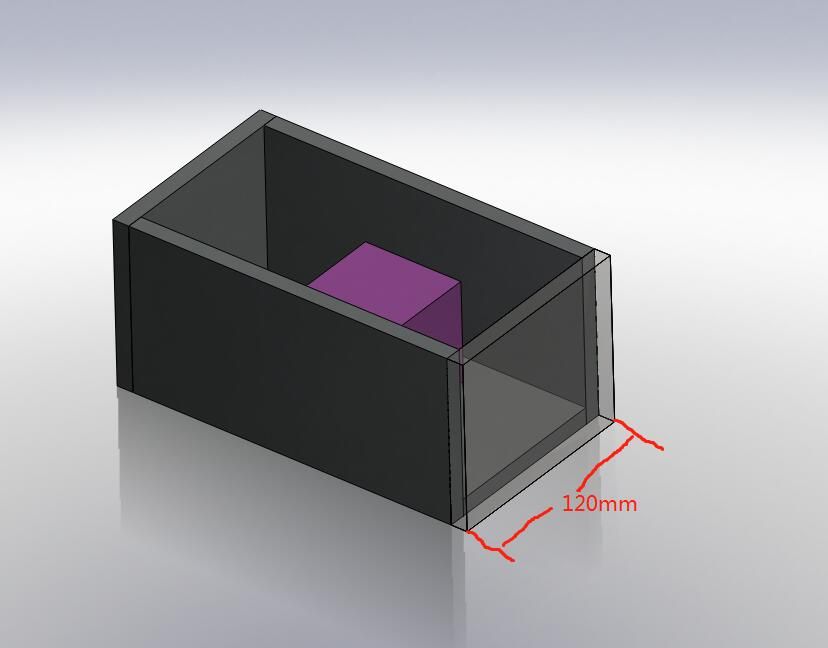

如图1,我需要将图中洋红色的物体60*60*60。做一个组件将他包裹起来,宽度限制是120mm以内。然后上面部分可以用自动控制打开和关闭。我想请问大家,有没有大佬能教教我用什么方式好一点。
如图2,我想的是直接左右方向打开。但是不知道滑轨和气缸应该要怎么去放置。球大佬教一下。
发表于 2020-11-18 14:02:26 | 显示全部楼层
精度要求呢?对接缝处的密封要求呢?盒子的材质?……
 楼主| 发表于 2020-11-18 14:05:43 | 显示全部楼层
没有精度要求,能闭合就行,想先知道一下怎么弄。材质暂时还没确定,隔热性能好的。

发表于 2020-11-18 14:38:34 | 显示全部楼层
luoyi丶 发表于 2020-11-18 14:29
需要可以自动控制的,在这个的上方会来一个东西,当上方来东西的时候打开,上方的东西离开后它关闭。
一样的,给个信号控制而已。电磁铁(气缸)就可以,来了东西,电磁铁(气缸)缩回,盒子打开,东西走了后,电磁铁伸出,盖上盒子。单作用,弹簧回位伸出都可。要求不高,导轨都不用。
发表于 2020-11-18 14:41:46 | 显示全部楼层
搞两个铰链,气缸装在侧面推拉....可否?

发表于 2020-11-18 14:50:52 | 显示全部楼层
luoyi丶 发表于 2020-11-18 14:43
不是很懂,可以大概画个草图或者详细一点吗。谢谢
你确定你盒盖是像图示这样拉开?你这玩意儿没什么难度,就是个空间布置问题,你必须确定你盒盖打开方式。哪个方向有空间
 楼主| 发表于 2020-11-18 14:54:25 | 显示全部楼层
譬如朝露 发表于 2020-11-18 14:50
你确定你盒盖是像图示这样拉开?你这玩意儿没什么难度,就是个空间布置问题,你必须确定你盒盖打开方式。 ...
只是我想的是左右推拉打开。可以其他方法,空间限制的就只有宽度120mm,不是指外面的盒子,而是这个装置宽度只能120mm宽,长度大余180,高度小于130
