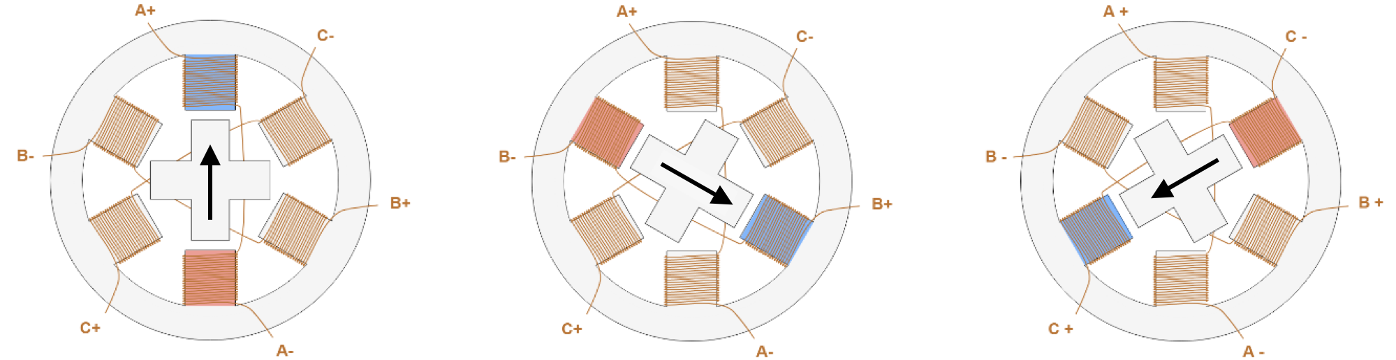

和其他类型的电机一样,步进电机也是由定子和转子构成。
在步进电机中,定子主要负责产生磁场,转子负责跟随磁场。

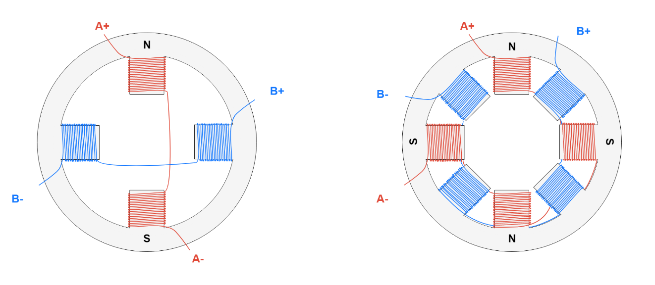

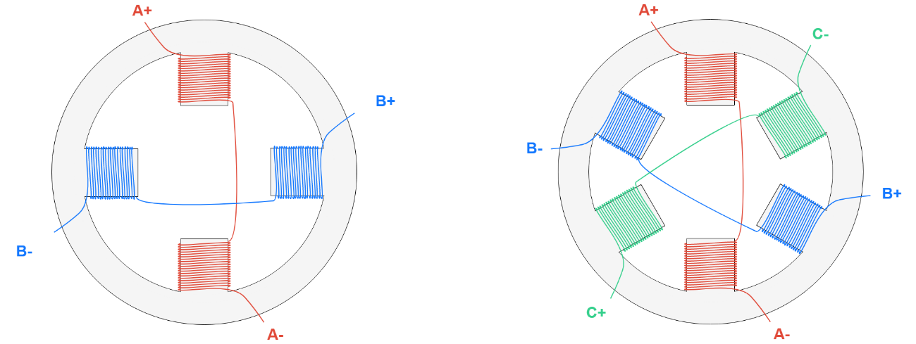

定子的主要特征包括相数,磁对数,以及线圈配置。
相数是独立线圈的数目,而磁对数表示每一相会产生多少对磁场。
2相步进电机是最常使用的,而3相,5相不常用。
左图是2相步进电机,右图是3相步进电机定子示意图
左图是2相单磁对数定子,右图是2相偶磁对数定子,字母N和S表示当A+和A-通电时,定子产生的磁场。

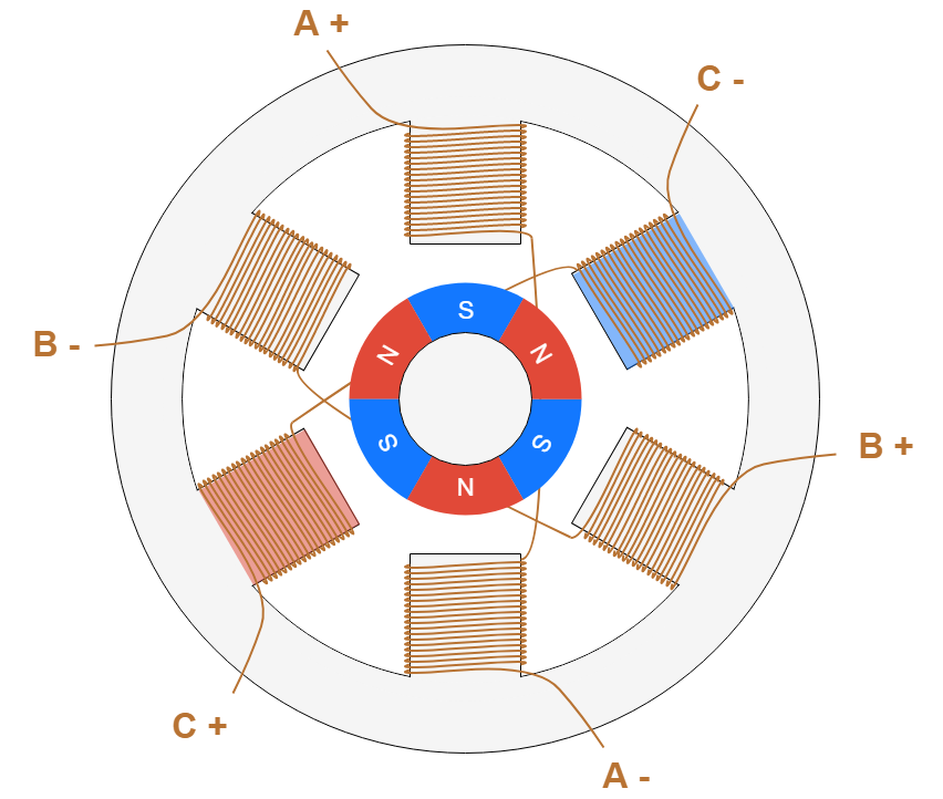

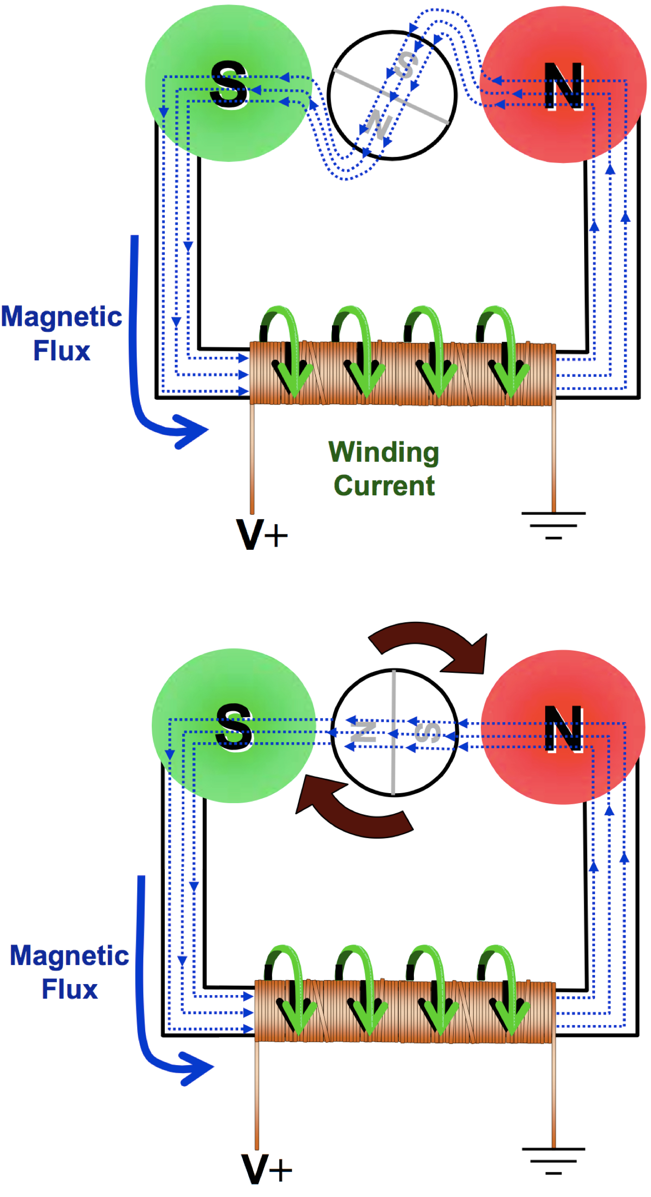

(1)永磁式转子(Permanent Magnet=PM)
第一种,永磁式转子,这种是最简单,也是最便宜的。
它的结构如下图,中间的转子是用永磁铁做成。
当定子线圈通电产生磁场,转子磁铁自动对齐磁场,跟随旋转。
永磁式转子步进电机
线圈通电,中间转子自动对齐线圈产生的磁场(图片来自Microchip)
线圈通电,中间转子自动对齐线圈产生的磁场(图片来自Faulhaber)
这种结构,因为是用磁铁做转子,磁铁磁通量大,进而扭矩大,所以保证了较好的输出扭矩和制动扭矩。
所谓制动扭矩(Detent Torque),就是说,无论线圈是否通电,电机都会阻止旋转,这是因为永磁铁和定子之间的相互作用,会产生一定的扭矩,外力必须克服这个扭矩,电机才能动起来。
在电机生产厂家的产品目录中,有的也写为齿槽转矩(Cogging Torque),或者残余扭矩(Residual Torque)。

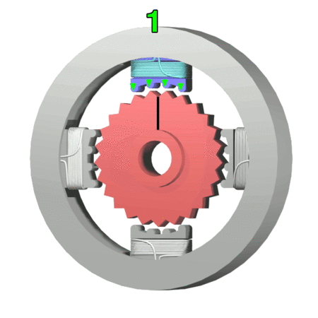

(2)可变磁阻式步进电机(Variable Reluctance=VR)
可变磁阻式步进电机结构
这种电机,转子是用软磁材料做成,转子多齿,不同的齿形分布,可以产生不同的分辨率,线圈通电吸引转子,引发转动。
这种结构的好处是,可以实现高速及高分辨率,而且没有制动扭矩,但是扭矩比永磁式小,不适用于小电机。
因为没有永磁铁,所以可以在有外强磁场的环境中,使用这种电机。

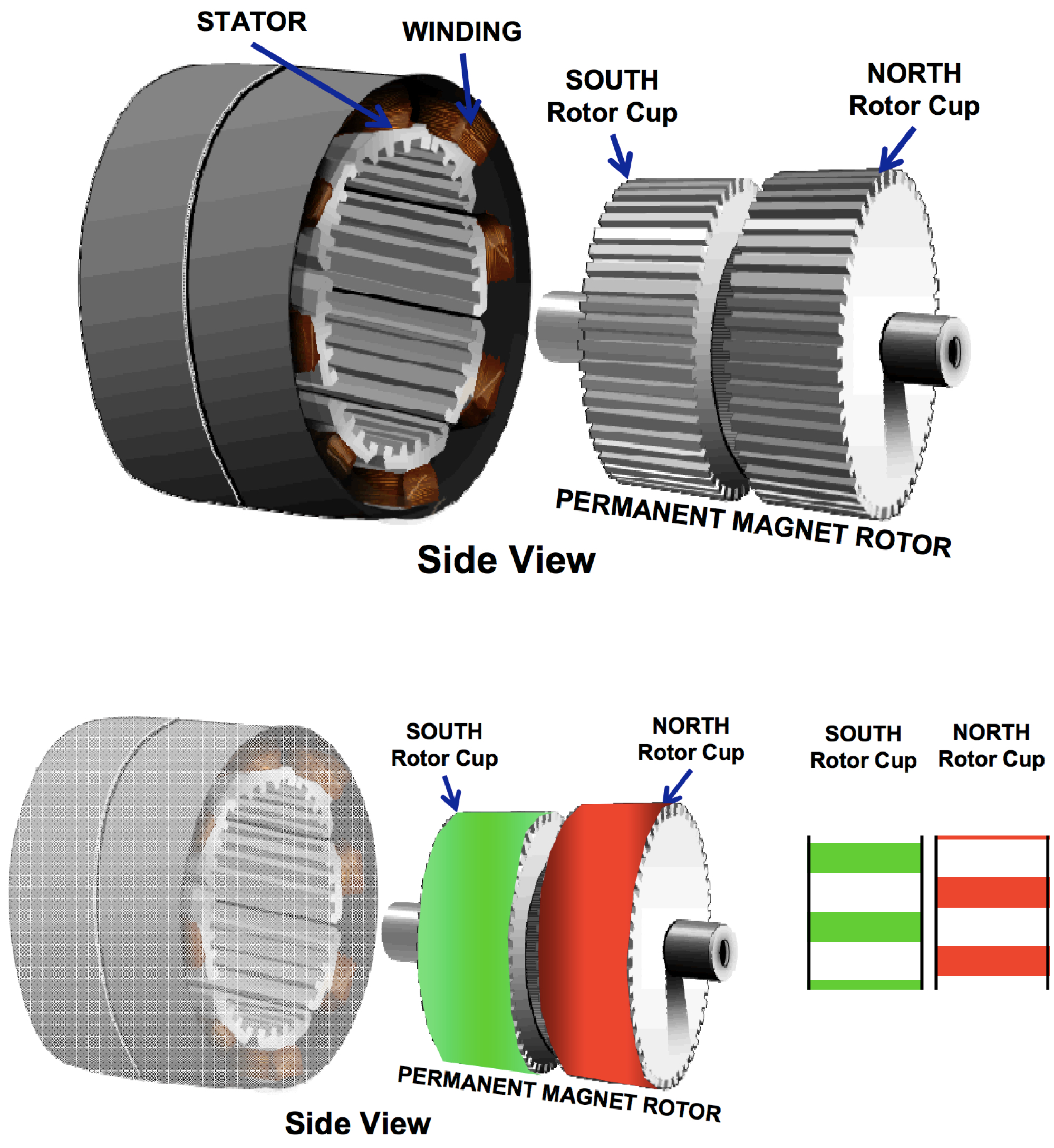

(3)混合型(The Hybrid Design=HB)
混合型,看名字也大概知晓其含义,就是永磁式和可变磁阻式的混合。
这种电机的典型结构如下图。
永磁和可变磁阻混合型步进电机(来自Microchips)
混合型步进电机的运动原理
转子带两个齿冠,齿冠在轴向被磁化,一个齿冠是北极,一个是南极。
这种配置,使得混合型步进电机既有永磁式的优点,又有可变磁阻式的优点,特别是拥有高分辨率,高速,高扭矩。
混合型步进电机,通常每圈有200步,也就是步距为360/200=1.8°,这种类型的电机受限于制造,目前最小只能做到Φ19mm。
当然,好特性需要更复杂的结构和控制,所以价格也更贵。

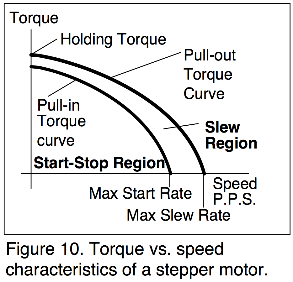

3.步进电机的速度扭矩曲线图
步进电机理论的扭矩曲线,如下图。
保持转矩(Holding torque):
这是当电机静止且施加额定电流到绕组时,电动机将产生的转矩。
拔出转矩曲线Pull-Out Curve):
该曲线表示步进电动机在任何给定速度下,可以提供给负载的最大转矩。
超过该曲线所需的任何转矩或速度,将导致电机失步,所以电机必须工作在此曲线下方。
实际上,通常所说的步进电机的扭矩速度曲线,指的就是这条曲线。
扭矩速度曲线是怎么来的呢?
首先将步进电机空载旋转至某一速度,然后通过制动器,缓慢将扭矩逐渐施加到输出轴上,并使用扭矩传感器测量扭矩,直到电机失去同步(停止)的那一刻,记录此时施加在电机轴上的转矩。
如此反复,在每个速度点,重复此过程3次,然后,将三个扭矩值的平均值,用作将显示在速度-扭矩曲线上的值,在多个速度点重复此过程,即可创建完整的扭矩速度曲线。
吸合转矩曲线(Pull-In Curve):
此曲线表示,在施加负载的情况下,电机在没有任何加速或减速时,能够启动或停止的最大扭矩和速度组合。
简单理解,这是电机在施加负载,而不会失去同步性的情况下,可以瞬时启动,停止,或者反转的最大速度。
吸合转矩曲线,一般存在于老产品目录中,因为以前电机无法通过低共振区域运行,因此需要引入吸合转矩,来避免过大的共振。
但是,随着微步进技术的发展,现在不再需要以预定速度启动和停止,不必担心输入脉冲引起失步。
启停区域(Start-Stop Region):
启停区域表示电机可以瞬间启动,停止和反向,并且不会失步的工作区域。
回转区域(Slew Region):
回转区域,是拔出转矩和吸合转矩曲线之间的区域,也是电机通常运行的范围。
步进电机不能在此区域瞬间启动和停止,必须在启停区域启动,加速到吸合转矩曲线以上,或者在回转区域减速,然后在启停区域停止,否则将会失步。

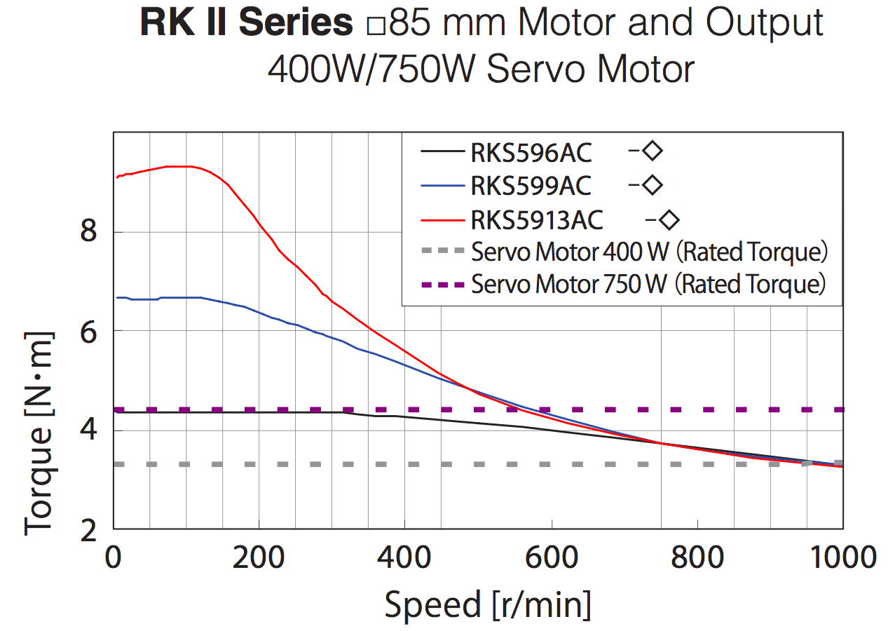

现在,电机的产品目录中,实际的扭矩速度曲线,常常如下图。
尺寸为85mm的步进电机,在转速为1000r/min时,其扭矩相当于400W伺服电机的额定扭矩(来源于东方电机)
从图中可以看出,步进电动机的转矩特性不平坦,低速/中速范围内的转矩曲线趋向于变得很高,而在高速范围内则变得极低。
对于短距离定位,低速/中速范围内的高扭矩至关重要,这也是步进电机的优点之一。
相比之下,伺服电机中速至高速范围内,可以产生平稳的转矩,适用于长行程操作。
在选择步进电机时,一般要遵循2个原则。
(1)根据应用的最高转矩/速度选择电机,也就是根据最坏情况选择电机。
(2)扭矩余量至少保持30%以上。当空间允许,而且可变因素较多时,可以选择更大的余量,比如50%,80%,甚至100%。

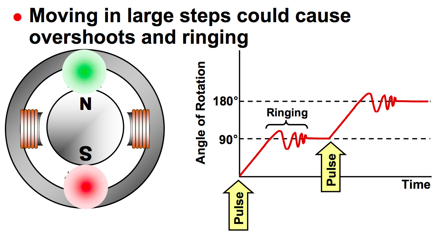

通常过大的运行步距,会导致高振荡,因为过大的步距,需要很大的扭矩,大扭矩又会产生大加速度,进而容易产生过冲和铃响(振荡)现象。
过大的步距产生振动(来自Microchip)
脉冲频率和自然频率相等时,发生振动。

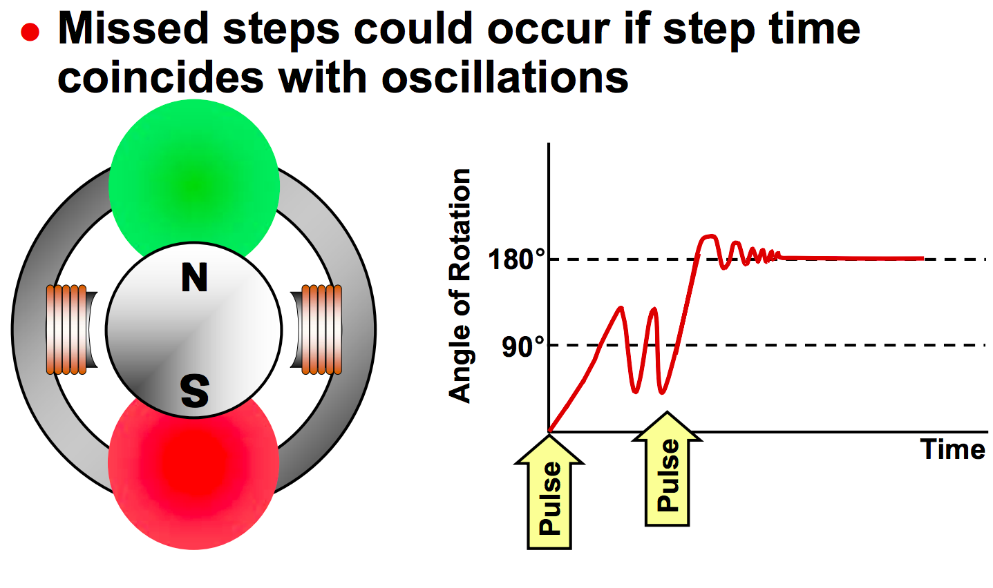

在上面的示例中,过度的振动导致在90度附近,没有停稳,然后电机响应下一个脉冲,离开90度附近,到达180度。(来自Microchip)
当输入的脉冲频率,和转子的自然频率相等时,会发生共振,并且导致丢步。
通常在100-200pps范围附近,有一个共振区域,在高阶脉冲速率区域中,也有一个共振区域。
步进电机的共振现象,来自其基本结构,因此不可能完全消除。
共振和负载条件也有关系,一般可以通过半步或微步模式驱动电机,来减小共振,或者选择高于共振频率的驱动频率来驱动电机,以避开共振。
因为构造原因,如果步进电机在低速丢步,那么会丢多步,例如8,12,16等4的倍数,高速丢步时电机会停止,如果丢步低于4步,那么是电子换向(Commutation)引起的。

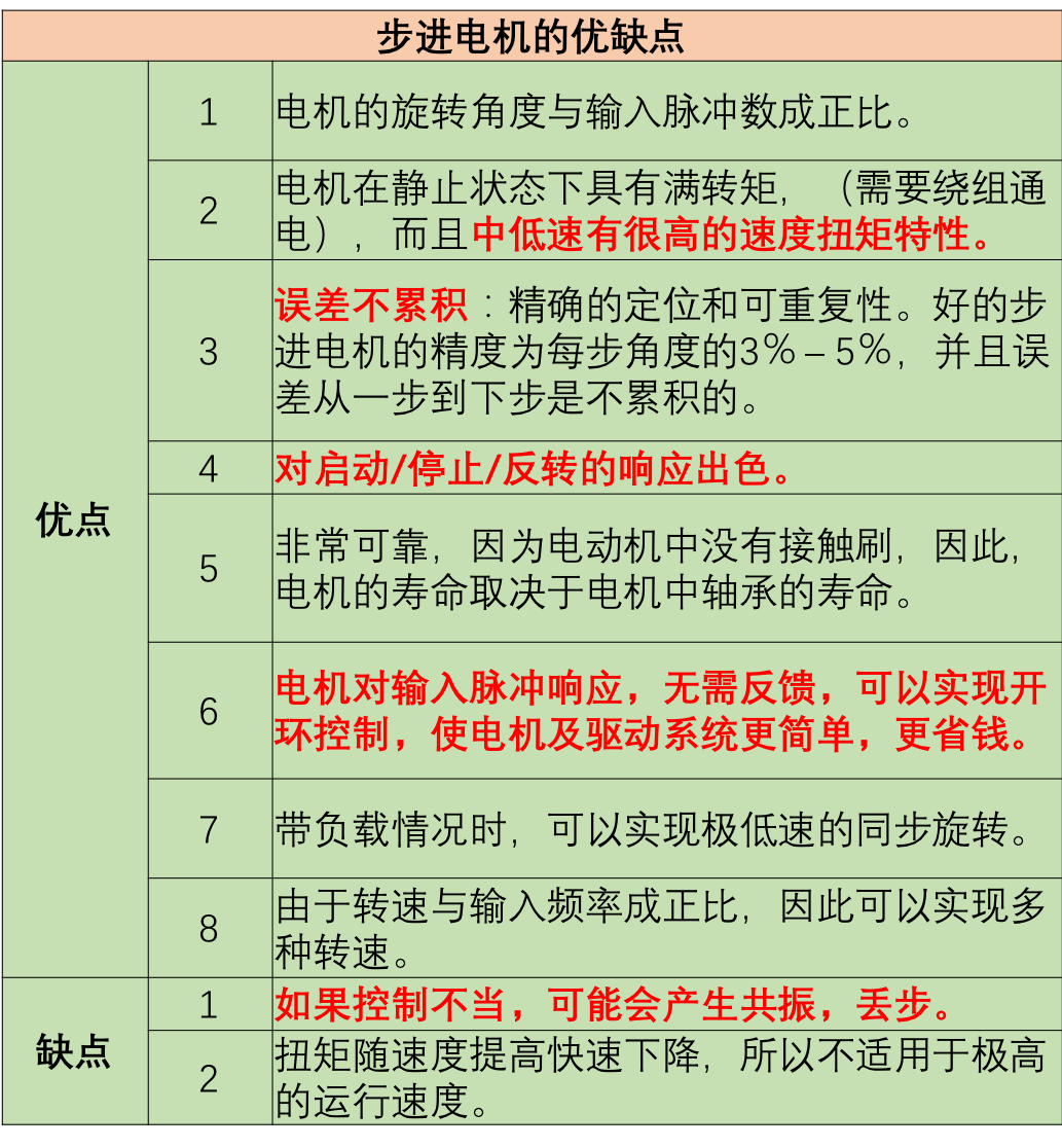

5.步进电机的优缺点
最后,总结一下步进电机的优缺点。
深夜敲键盘,手都僵了。
懒得打字了,贴一张图吧。
