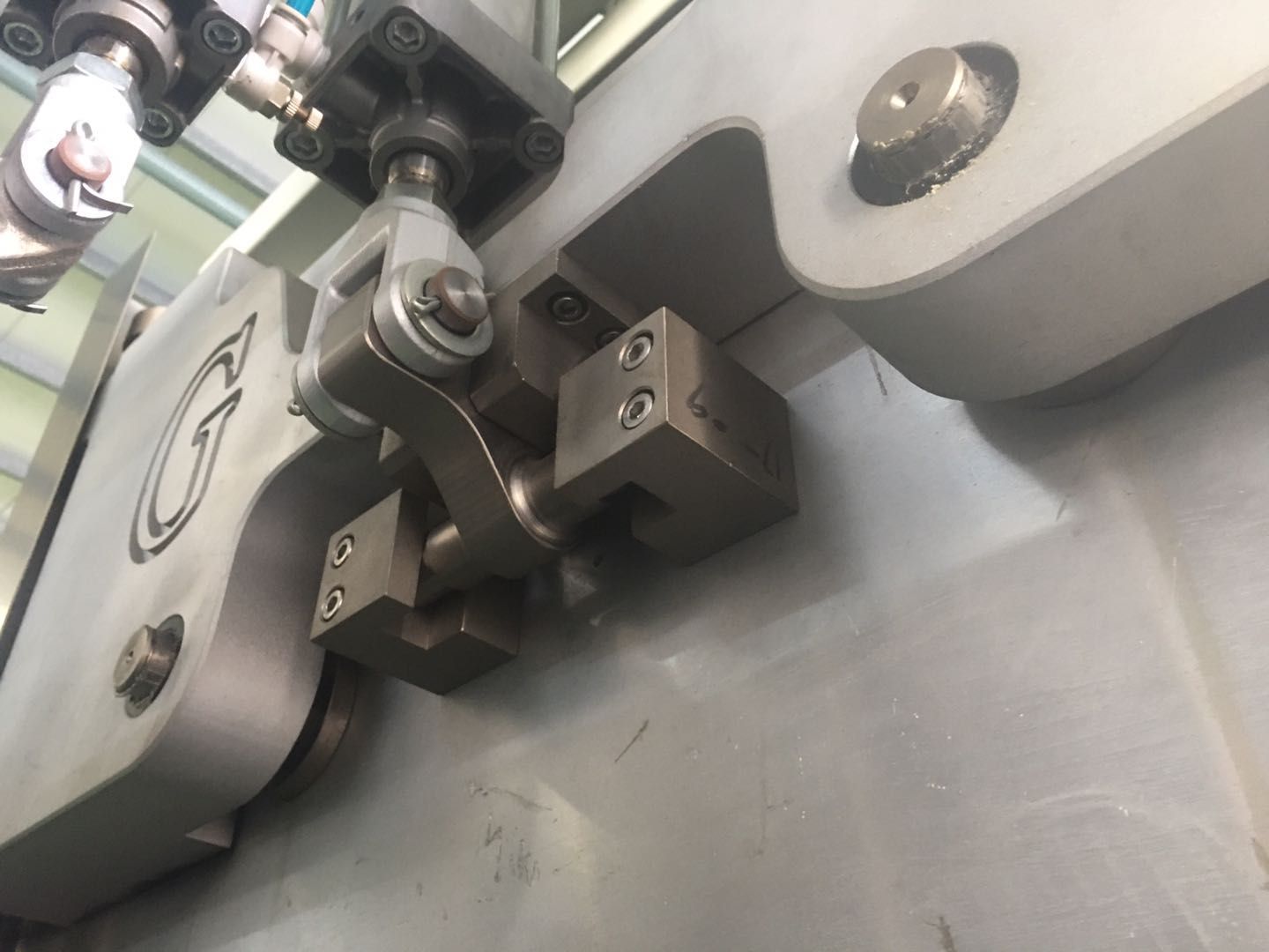

如图是一种气缸压紧装置,是什么原理啊?原理跟手指气缸一样吗

应该是杠杆原理,类似肘夹
发表于 2020-11-17 22:17:41 | 显示全部楼层
好像气缸连接凸轮,气缸活塞杆伸出,凸轮压紧

气缸带着子母门上下,子门下到底后,气缸还有一定的行程,通过这个机构把子门往里压,上去时会先子门推开一定距离后一起上去

看着是凸轮结构,下去压是没问题,现在有点担心上去时会不会先出来再整体上去

这是气缸活塞杆Y字型的接头啊,动力源是气缸的吧!

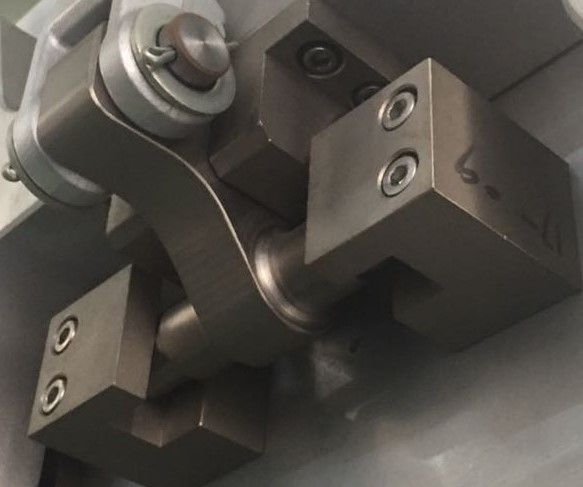

气缸y接头下面那套结构原理
气缸y接头下面那套结构原理
 楼主| 发表于 2020-11-20 15:07:04 | 显示全部楼层
Shrimp_1990 发表于 2020-11-18 08:54
气缸带着子母门上下,子门下到底后,气缸还有一定的行程,通过这个机构把子门往里压,上去时会先子门推开 ...
详细图在下面
