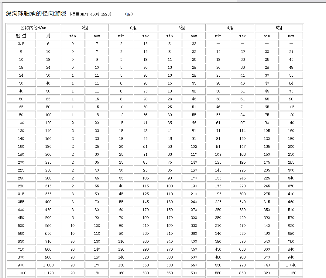

请教各位,轴承选型时,怎么确定是几组几组?
发表于 2020-11-16 22:18:04 | 显示全部楼层
游隙的修正量,你自己根据精度选的。
发表于 2020-11-18 20:11:19 | 显示全部楼层
这个是根据需要自行选择的!
