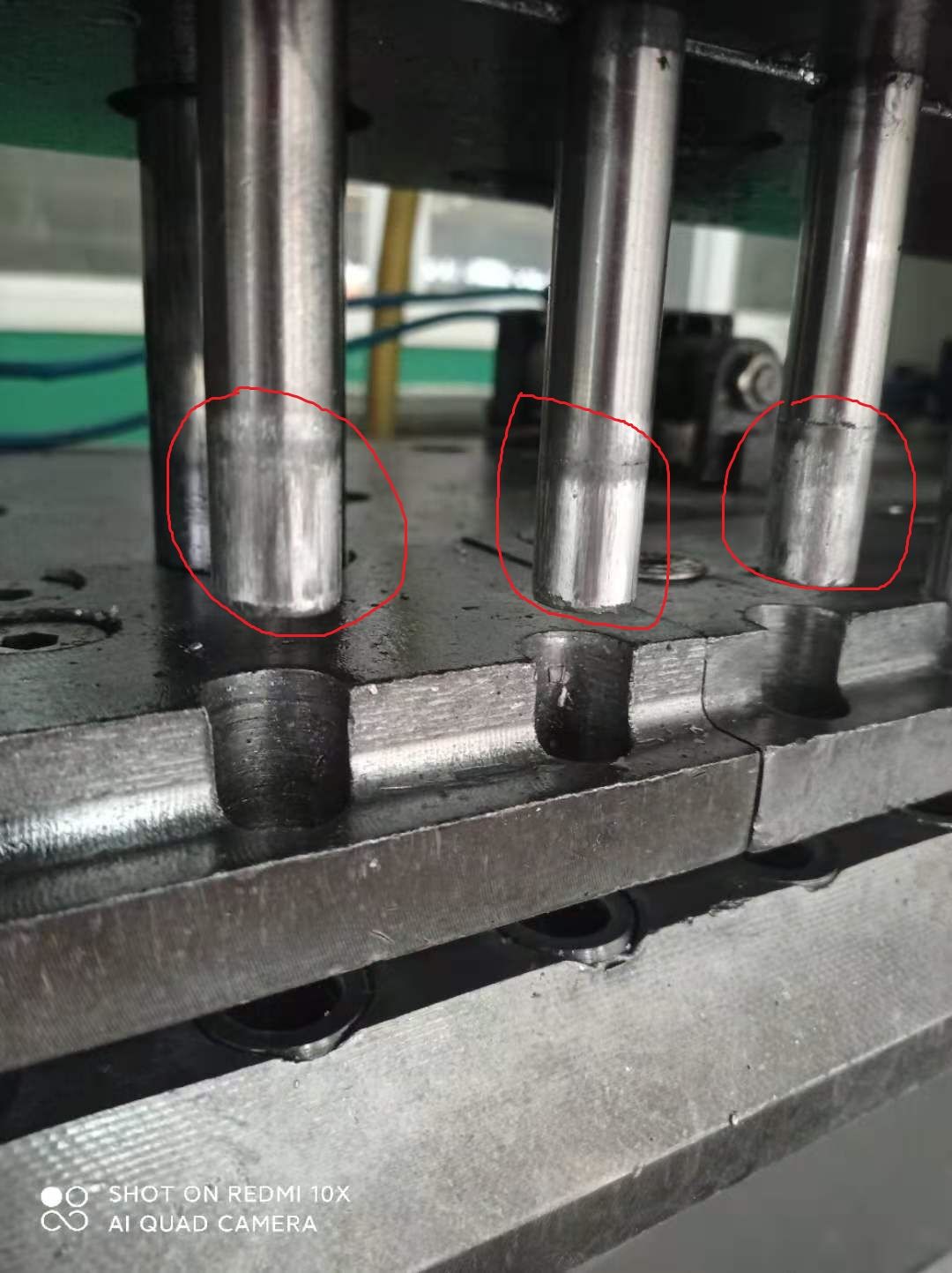

冲针上的铝屑用什么方法去除最有效,不伤害冲针表面的
发表于 2020-11-15 18:26:06 | 显示全部楼层
涂层,镀钛,渗氮
镀碳氮化钛应该管用,降低道具与加工材料间的摩擦力  发表于 2020-11-21 11:19

发表于 2020-11-15 21:00:39 | 显示全部楼层
微量油雾润滑直接喷到冲针顶端冷却
 楼主| 发表于 2020-11-16 14:38:23 | 显示全部楼层
韩寒11 发表于 2020-11-15 21:00
微量油雾润滑直接喷到冲针顶端冷却

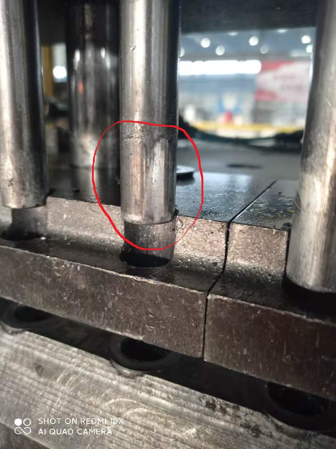

我现在冲针上已经有铝屑了,我用什么简单并且使用的方法可以去除掉
 楼主| 发表于 2020-11-16 14:58:49 | 显示全部楼层
用什么方法简单实用去除上面的铝屑

发表于 2020-11-16 15:31:42 | 显示全部楼层
压缩空气吹,试试
 楼主| 发表于 2020-11-16 16:38:34 | 显示全部楼层
试了,不好使。。。我这是200T的冲床冲针
发表于 2020-11-16 19:51:44 | 显示全部楼层
细砂纸蹭蹭吧,对冲头表面不会有太大的损伤
 楼主| 发表于 2020-11-17 07:41:55 | 显示全部楼层
数量太大,三千根冲针打磨返修,时间也是问题
