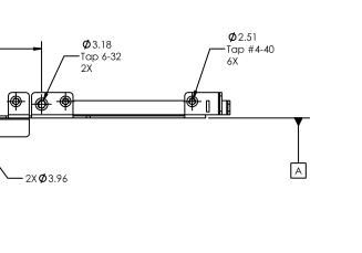

不懂就问,美制4#-40是什么意思?
发表于 2020-11-14 20:24:09 | 显示全部楼层 |阅读模式
是螺钉还是压铆钉?
发表于 2020-11-15 08:36:21 | 显示全部楼层
螺孔,美制UNC的,每英寸40牙。
发表于 2020-11-15 14:01:07 | 显示全部楼层
美制UNC螺纹,大径2.845,每英寸牙数40牙,底孔2.3,牙型角60°,螺距0.635
 楼主| 发表于 2020-11-16 09:57:48 | 显示全部楼层
有样图吗?是螺孔还是螺柱
发表于 2020-11-17 19:32:27 | 显示全部楼层
应该是螺纹孔了。
