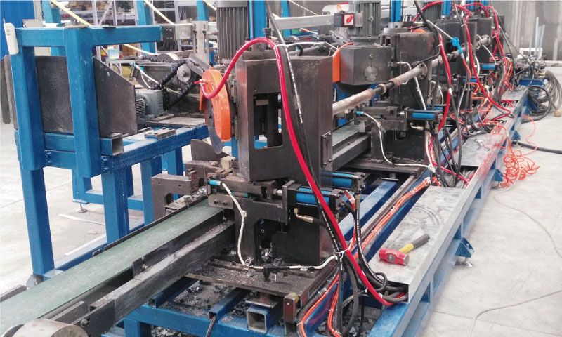

20年做的非标项目
20X20方管自动切割
小径方管自动切割主要有两个问题
1是上料缠绕
2是排料错位
已经交付客户半年
据客户反应满负荷生产,每天可以省2000
欢迎各位大侠交流

 楼主| 发表于 2020-11-13 15:58:00 | 显示全部楼层
老鹰 发表于 2020-11-13 13:47
二十年还是今年~
由于疫情与人员工资上涨的影响,一些人员密集,低利润的,低技术含量的行业对自动化的要求比较迫切,这是今年为爬架行业做的设备
发表于 2020-11-15 17:22:41 | 显示全部楼层
隔行如隔山,不是这行几个照片看不出来还真看不出来怎么工作的。
提几点外行的建议:
线束设计需要加强,机架、工作台的排屑,清理也要考虑。

 楼主| 发表于 2020-11-15 17:36:52 | 显示全部楼层
提几点外行的建议:
线束设计需要加强, ...
这是在工厂调试的时候,出去的时候要比这好一点

 楼主| 发表于 2020-11-16 08:56:06 | 显示全部楼层
大白小白 发表于 2020-11-15 20:33
1是上料缠绕
2是排料错位
20x20方管属于细长物料,管壁薄,本身就柔软,在料仓运动过程中很容易交叉在一起。因切口有角度,需要6根方管平排两层,方管本身并不是直的,按传统的排料方式总是交叉错位的
