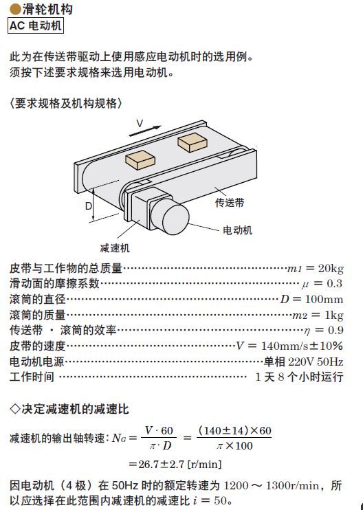

我想用同步带轮的线速度求解出同步带模组的带轮转速,但是同步带线速度不知道咋求?谢谢!

你这问题问的让人一头雾水。同步带轮的输出转速是什么鬼东西

不是就是NπD么

电机输出轴上有一个同步带轮,你问的是同步带传动的另一个同步带轮的转速吗?

准确的讲 应该是皮带的转速我上传的截图,这里一个选型手册,没看明白这个皮带的转速怎么来的
