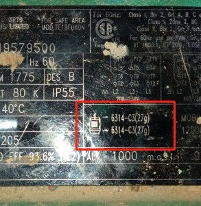

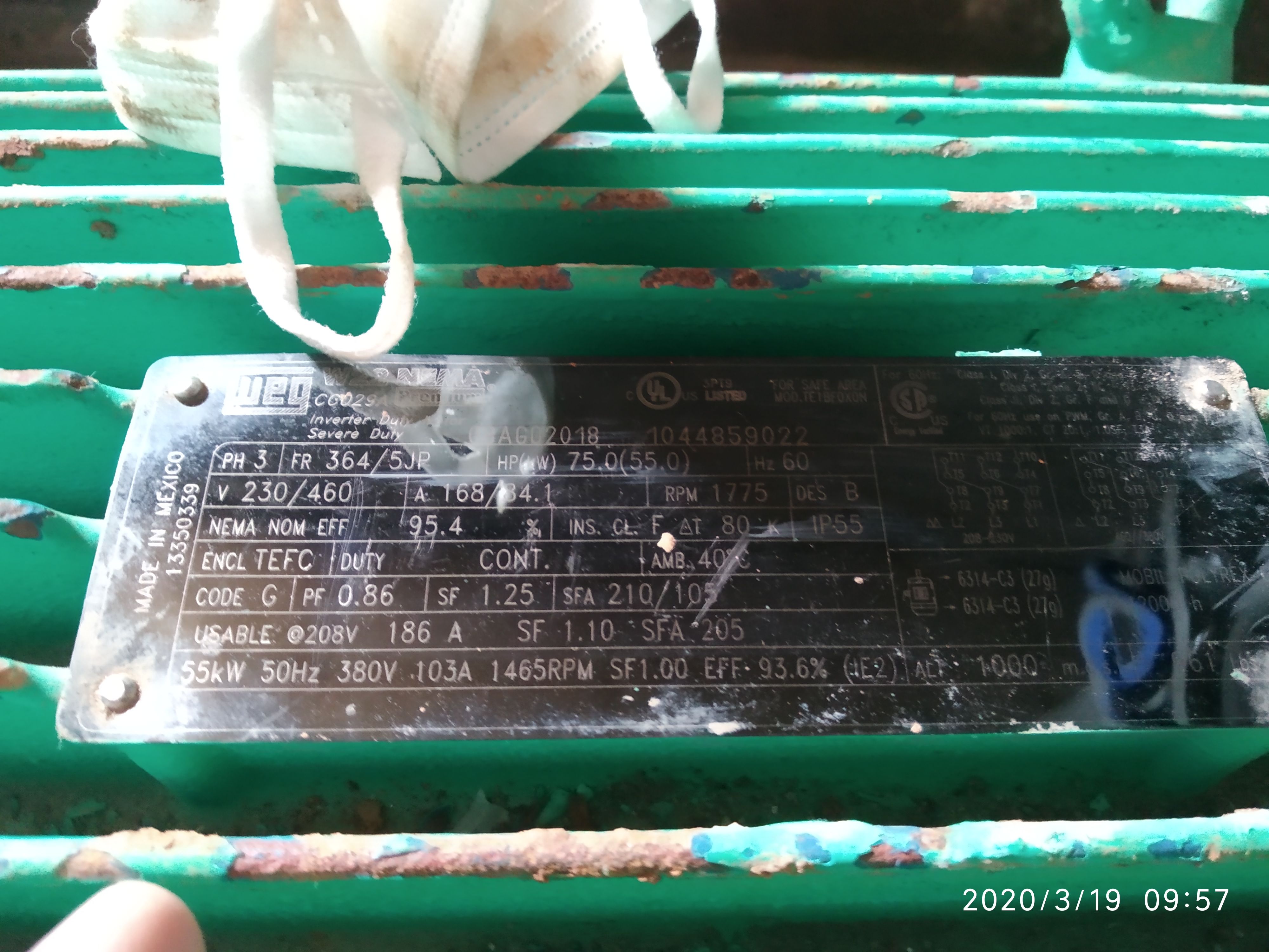

这个是一个WDM水泵的电机铭牌上,6314 C3 (27g) 的27g 是什么意思?  轴承的钢印上没有27g  只有在铭牌上注明了   问了几个卖轴承的 都不晓得

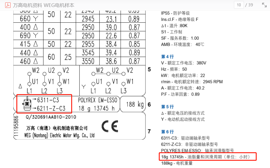

发表于 2020-11-9 15:54:53 | 显示全部楼层
万能的百度  https://wenku.baidu.com/view/bc593dca05087632311212f7.html

发表于 2020-11-9 11:56:23 | 显示全部楼层
加注润滑脂的重量?

 楼主| 发表于 2020-11-9 13:44:44 | 显示全部楼层
shaokuang 发表于 2020-11-9 11:56
加注润滑脂的重量?
感谢回复   可能性较大   这老外的水泵  WEG的电机
发表于 2020-11-9 16:08:01 | 显示全部楼层
型号,游隙,连注脂量都标注。确实严谨!

 楼主| 发表于 2020-11-9 18:36:27 | 显示全部楼层
点醒我了   谢谢您
