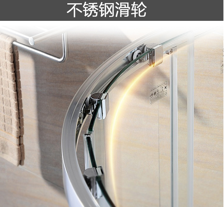

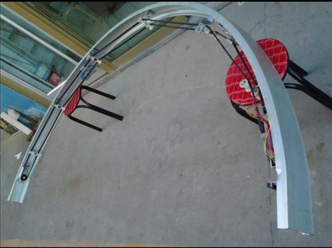

弧形自动门跟平移自动门原理一样,只不过移动轨迹是弧形。弧形自动门的皮带装置中间增加了许多绕组轮,能改变自动门的运行曲线,吊轮系统采用比较大的轮组,使自动门按照弧形轨迹运动。

浴室圆弧移门

环行自动门,建议买成品,自己做比较困难,需要失败成本来填坑。
