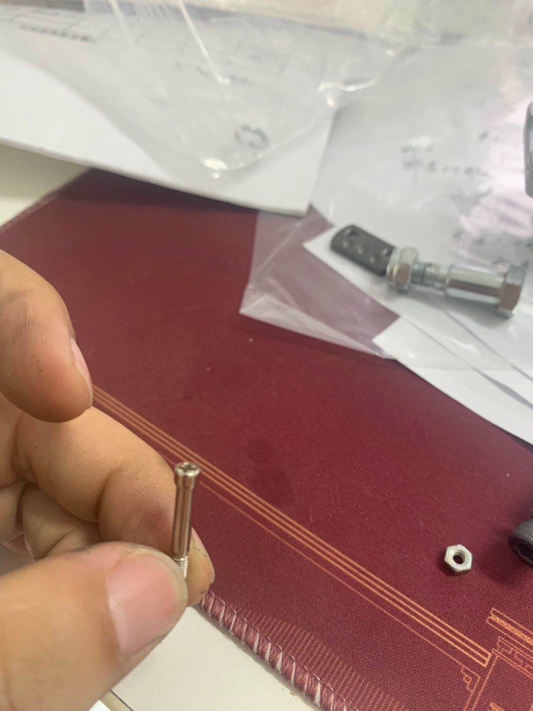

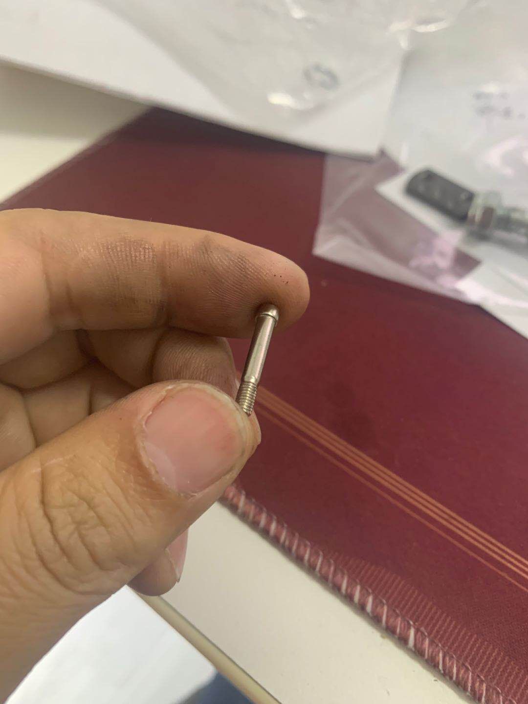

   论坛里咨询一下,有人知道这两款螺丝的学名吗? 网上搜,没有具体名字搜不出来。
发表于 2020-11-6 14:30:56 | 显示全部楼层
半牙螺丝
 楼主| 发表于 2020-11-6 14:37:04 | 显示全部楼层
螺丝头比较小。 好像找不到这样的标准件。

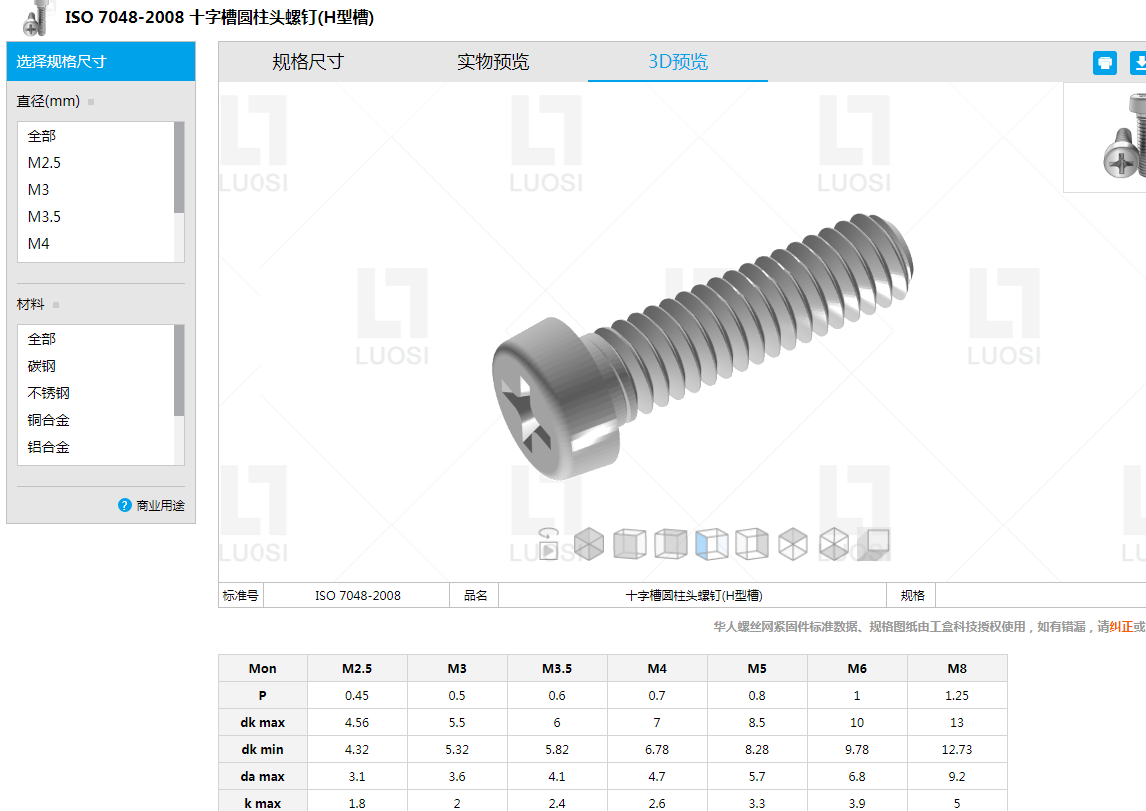

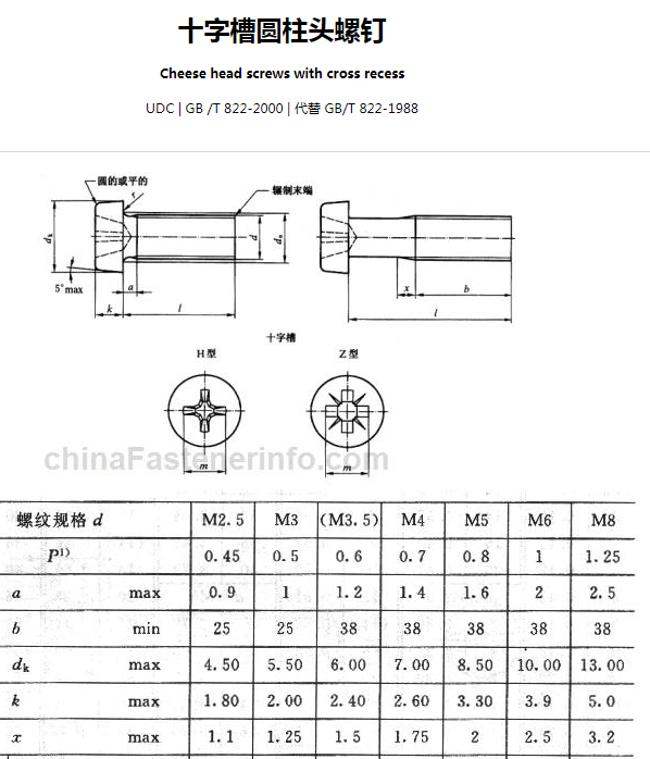

发表于 2020-11-6 15:51:30 | 显示全部楼层
  1. <p style="color:red;">国标有标准叫法,可以查机械设计手册啊!</P>
复制代码
图中这个看起来像是小圆柱头,
可以去这个网站查查看。
https://bz.luosi.com/std-details-7070.html

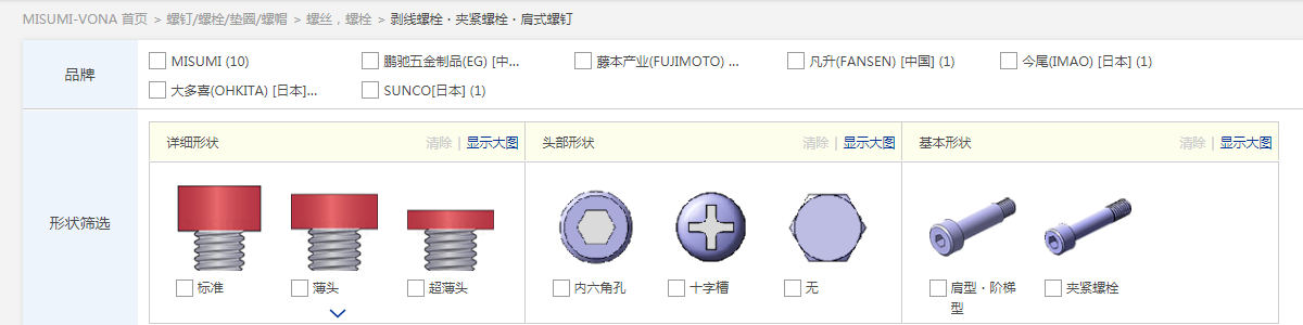

发表于 2020-11-6 16:40:13 | 显示全部楼层
标准十字肩型夹紧螺栓
