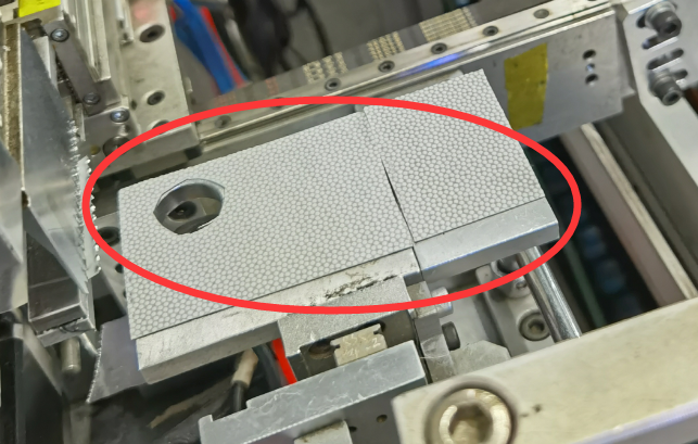

正在做一台贴铝箔机,不知道什么材料放置铝箔(有粘胶的一面)的时候,不会粘住,可以让海绵吸嘴吸附取走。

铁氟龙可以试一下,不够你确定有这种材料吗?

有的,当然,不是完全不粘的那种,那估计找不到,而且有,也不适用我这里哈哈。

你发的图上的鸡皮胶带不行吗?

非常感谢,我找了一个下午了,谢谢!

可以喷陶瓷处理试下
发表于 2020-11-5 18:05:13 | 显示全部楼层
硅胶材料可以的
