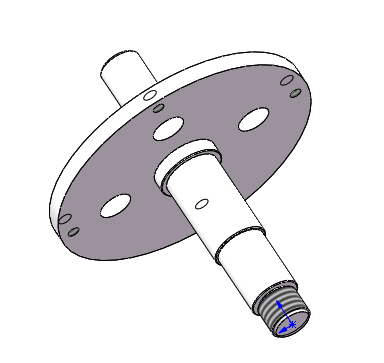

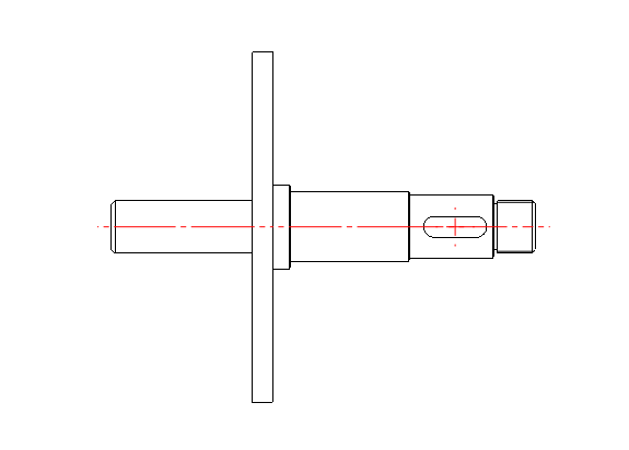

刚入行的小白,平时需要用到焊接的钣金基本上都不用标,供应商直接加工的。现在有个轴件需要焊个饼上去,想问一下规范标注是怎么标的
发表于 2020-11-4 16:46:35 | 显示全部楼层
GB324-2008焊缝符号表示方法 看这个标准,你原来是做薄板件的吗?
发表于 2020-11-4 23:20:41 | 显示全部楼层
圆盘与轴连接的地方焊一周圈,2处,用角焊缝或者坡口焊。
发表于 2020-11-5 21:20:59 | 显示全部楼层
这里有相关的操作如图,
发表于 2020-11-7 15:46:06 | 显示全部楼层
查标准GB/T12122-2012
