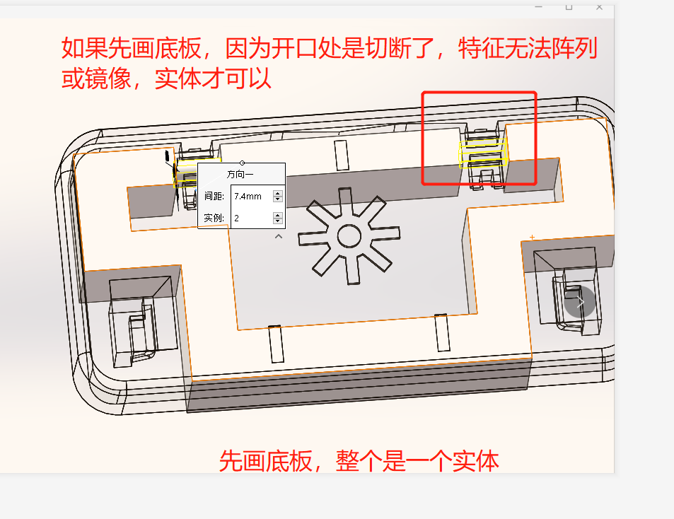

求助:SW装配体中新建零件

先画键盘底板,然后在底板上画按键,再阵列或者镜像,这样做就是一个实体特征。
 楼主| 发表于 2020-11-4 08:42:47 | 显示全部楼层
是的,一个实体特征就不用再切除那一步。但是这阳另外一个问题又出来了,一个实体只能阵列特征不能阵列实体,那些悬空的特征不能阵列。如图
发表于 2020-11-4 11:21:55 | 显示全部楼层
你试下型腔,然后在型腔完了的零件上设计你的治具。不知道满足你的要求么。

发表于 2020-11-4 15:53:19 | 显示全部楼层
这个时候 就需要多实体  了 不要搞装配图

这样细节的数模建议用装配体来做,每个零件的特征细分到子文件里面,这样就会减小电脑的卡顿!
@gaojia3000
型腔简单来说就是你在装配体中新建1个零件(例如一个长方体),让这个零件与你的键盘相干涉,用键盘在你新建的零件上做减法。零件剩下的部分保存下来,再去做你的治具设计,这是我的思路,不知道可行不。
操作上来说就是把这个长方体插入到装配体中,然后把他放到和键盘干涉的位置,然后点 插入→特征→型腔,操作完了零件之后单独保存就行。
谢谢,压凹好像是0配0,我这个要留点儿间隙。谢谢你  发表于 2020-11-9 13:06
发表于 2020-11-6 15:39:38 | 显示全部楼层
画个辅助面的实体,实际的时候隐藏掉就行了
发表于 2020-11-9 11:50:23 | 显示全部楼层
使用压凹命令
压凹出来是0配0,我要留间隙  发表于 2020-11-9 13:06
