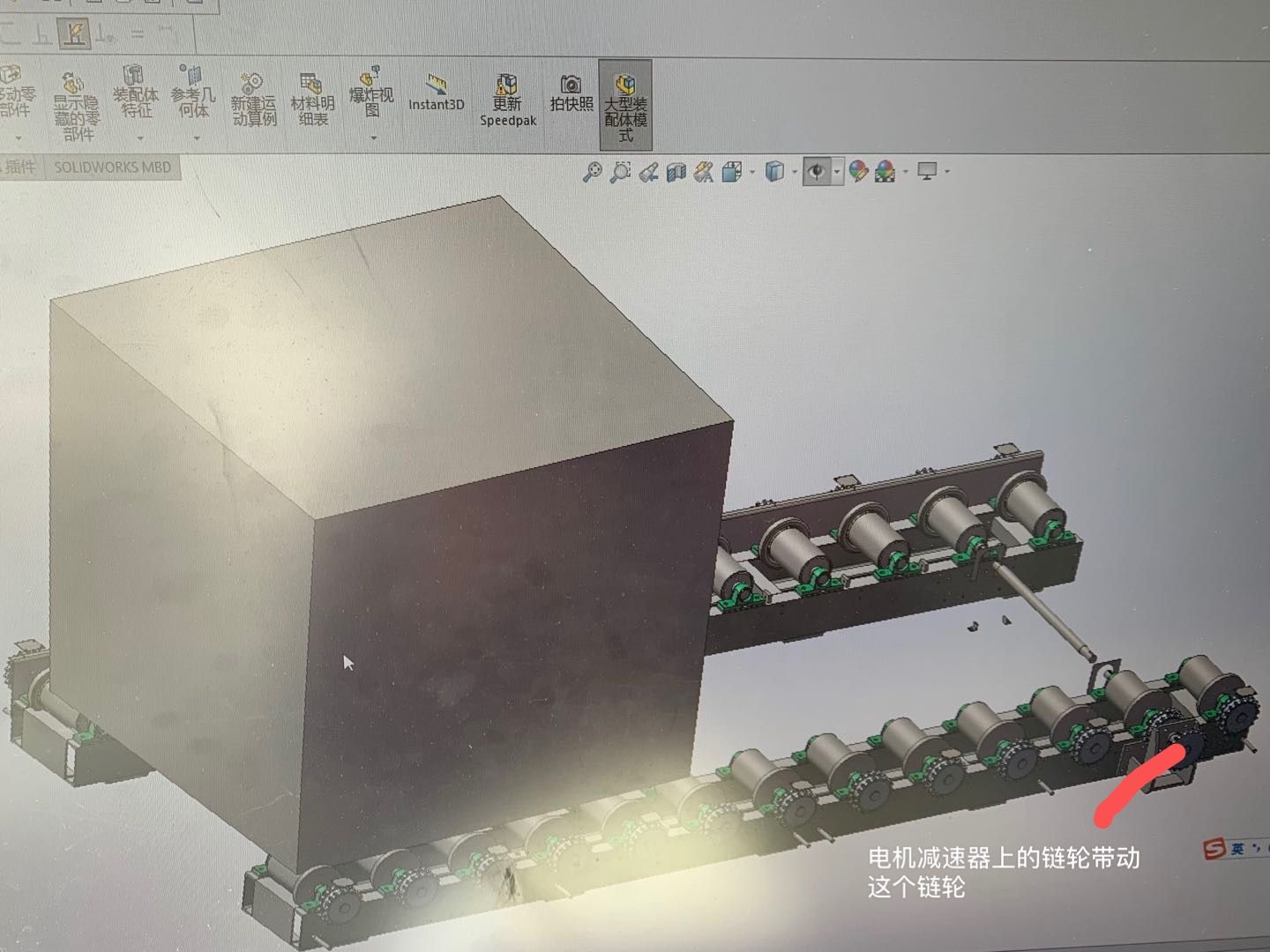

两排棍子输送重约7吨的物体向右移动
棍子通过双排链轮带动
现在需要算出这个设备需要的转矩,来选减速机和电机
请问各位大神这个转矩怎么算?
链轮12A ,21齿
链轮轴孔50mm ,棍子直径164mm
棍子转速30r/min,运输物体质量7t

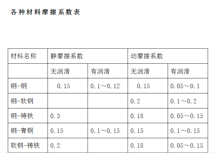

棍子和重物都是碳钢
发表于 2020-11-3 16:29:58 | 显示全部楼层
12345xxhh 发表于 2020-11-3 16:21
棍子和重物都是碳钢
搜索一下各种材料的摩擦系数基本都能找到

发表于 2020-11-4 19:53:28 | 显示全部楼层
楼主好:
      请问你这是矿用设备吗?承载7t用辊子传动倒是不常见。
      首先应该是要调查物体加速和减速过程的加速度各是多少吧,计算摩擦系数,据此选用辊子面材
      你的辊子是怎样布置电机的呢?单个电机带动单个辊子还是怎样?别说一排辊子就一个电机啊,同步性很差。
       实际物体像这样规则吗?不要前端尖角或边线被辊子挡住造成卡死啊。
       最后,考虑轨道小车吗?结构简单点,
