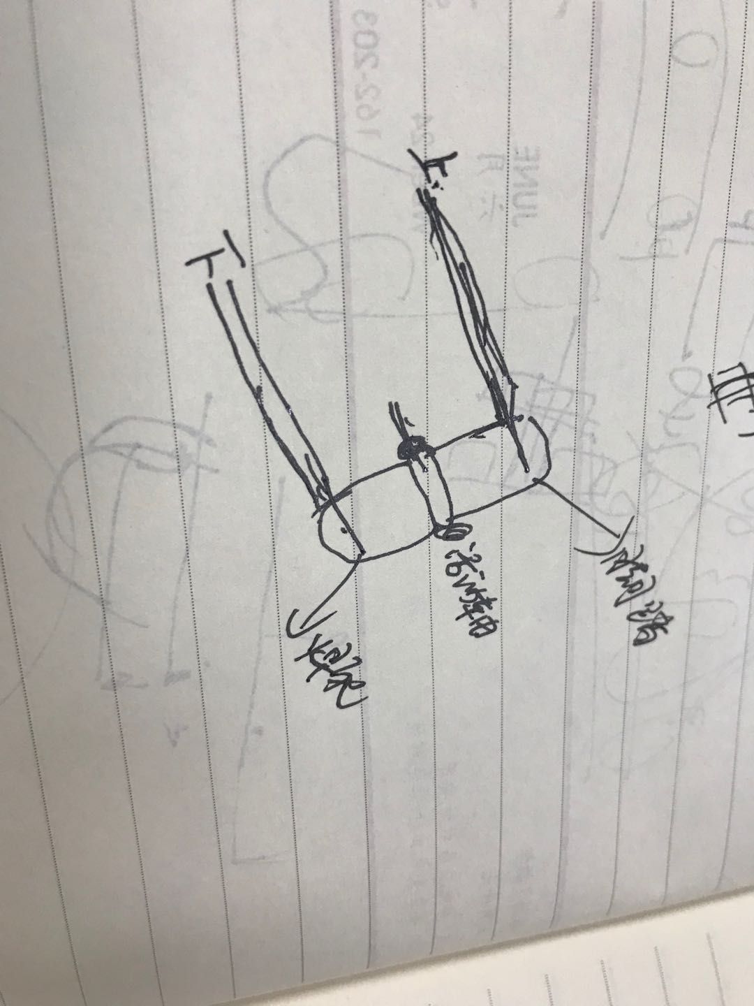

如题,现在想在装有4个轮子的底座上装两个地刹,想设计一种连杆机构实现两个地刹联动功能,有没有比较简单的方法?我在画的过程中不知道是不是配合没搞对还是连杆机构有错误,我再动的时候地刹器就乱掉了,,搞了好久,脑子里很清楚,可是当我动手去画的时候就短路了,不知道怎么弄了,想象和实际不能匹配。。。现在大脑极度空白,麻烦社区大神给指点一下迷津,如果有一个手绘大概连杆草图最好,拜谢了,常见地刹器如下图

补充实现目的图片在7楼

 楼主| 发表于 2020-11-3 09:37:55 | 显示全部楼层
晓昀 发表于 2020-11-2 20:54
用平行四边形机构,实现连杆平动运动。红色地方的转轴做成一根通轴,连到另一个地刹同样的位置。
大侠,我实现的目的是想这样子,两个都引出来用同一个脚踏,前后的关系,分别控制一个上升一个下降,两端的都明白,就是中间衔接不知道用什么连杆机构了
发表于 2020-11-3 09:54:51 | 显示全部楼层
年华98 发表于 2020-11-3 09:37
大侠,我实现的目的是想这样子,两个都引出来用同一个脚踏,前后的关系,分别控制一个上升一个下降,两端 ...
把这个图片中的零件和主题贴图片中零件对应起来。
