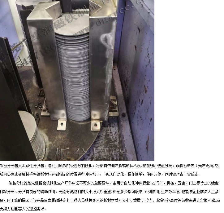

这个思路挺好的,可以加个过滤装置,在一块铁板上挖一个跟盖子一样的洞,因为盖子外形是对称的,所以铁板只需要旋转一个很小的角度就能让产品1通过,同时把产品2拦住。

29楼的建议不错,加一个铁片分离器!刚上网查询了一下,分享给大家
发表于 2020-11-5 16:17:57 | 显示全部楼层
铁片分离器
铁片分离器
铁片分离器

建议搜索一下有个叫 “铁片分离器”的东西,利用强磁可以使铁片分层。咨询一下他们看看这种盖子能不能分开 ...
之前做过类似的;我们是一落钢板,因为钢板1~3mm左右上面有油污,吸盘从上面吸取的同时也会有粘连现场;同样利用磁力分开;磁力分张器;4块永磁铁分别对应左右两个面;将钢板短暂磁化,同行相斥将板材分开;效果非常好的
