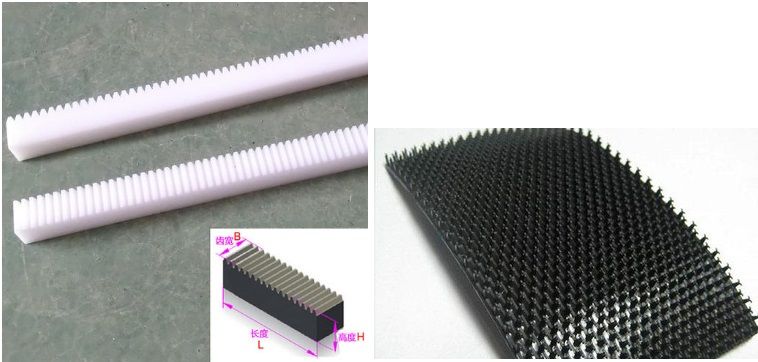

侧面增大摩擦力,我所知道的两种巧妙方式:
1. 齿条(可以是塑胶)
2. 魔术贴
