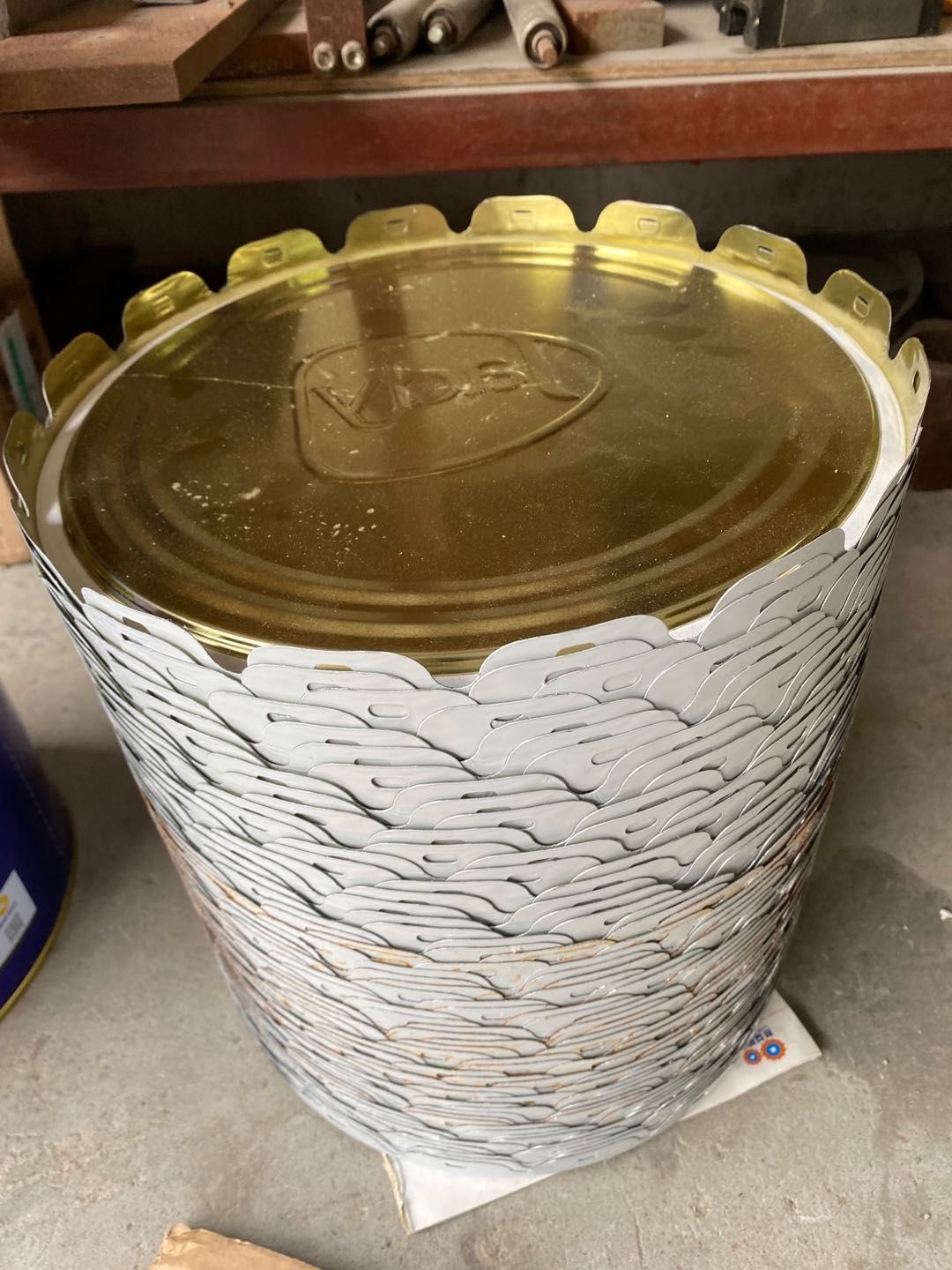

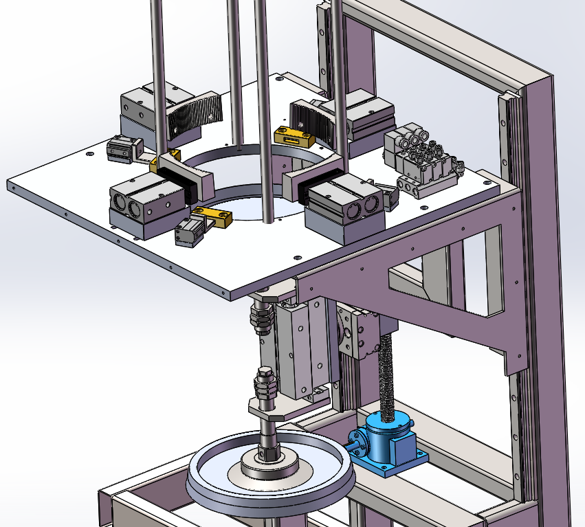

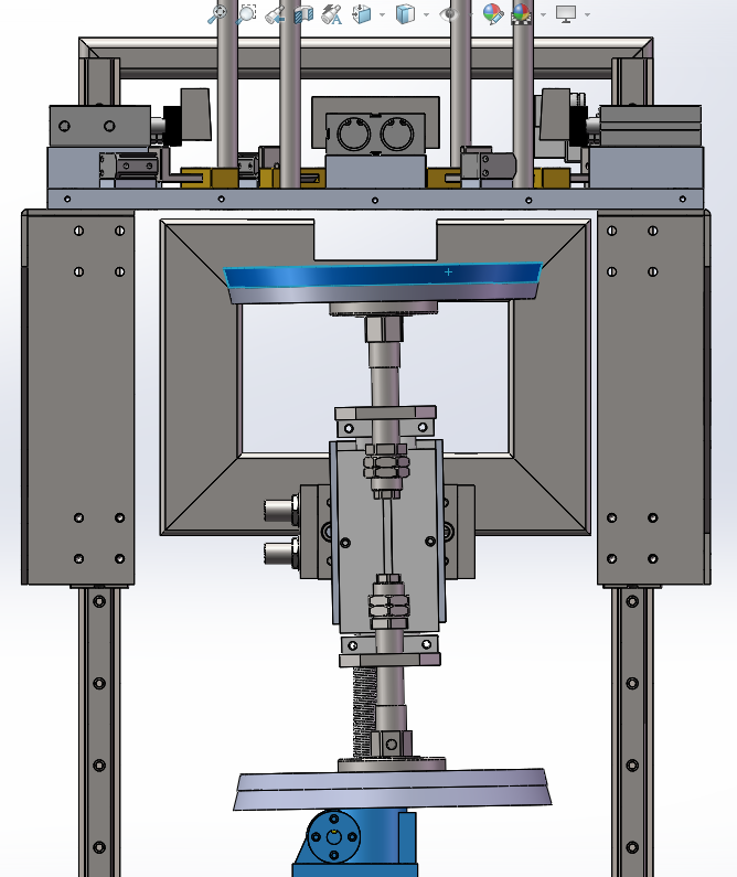

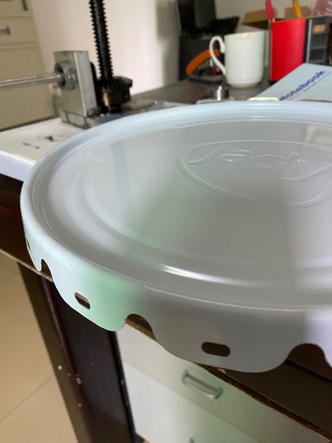

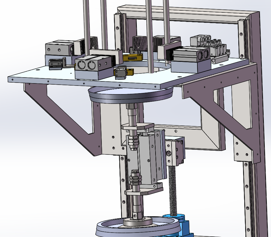

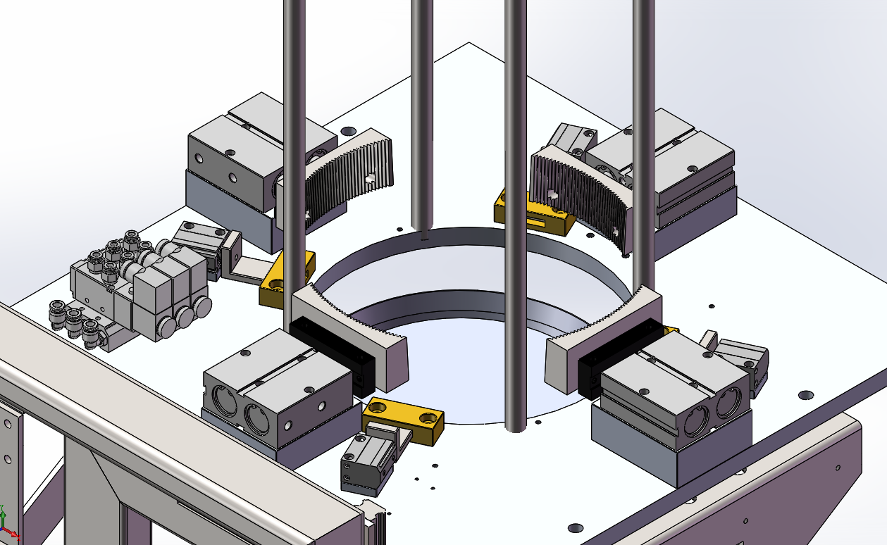

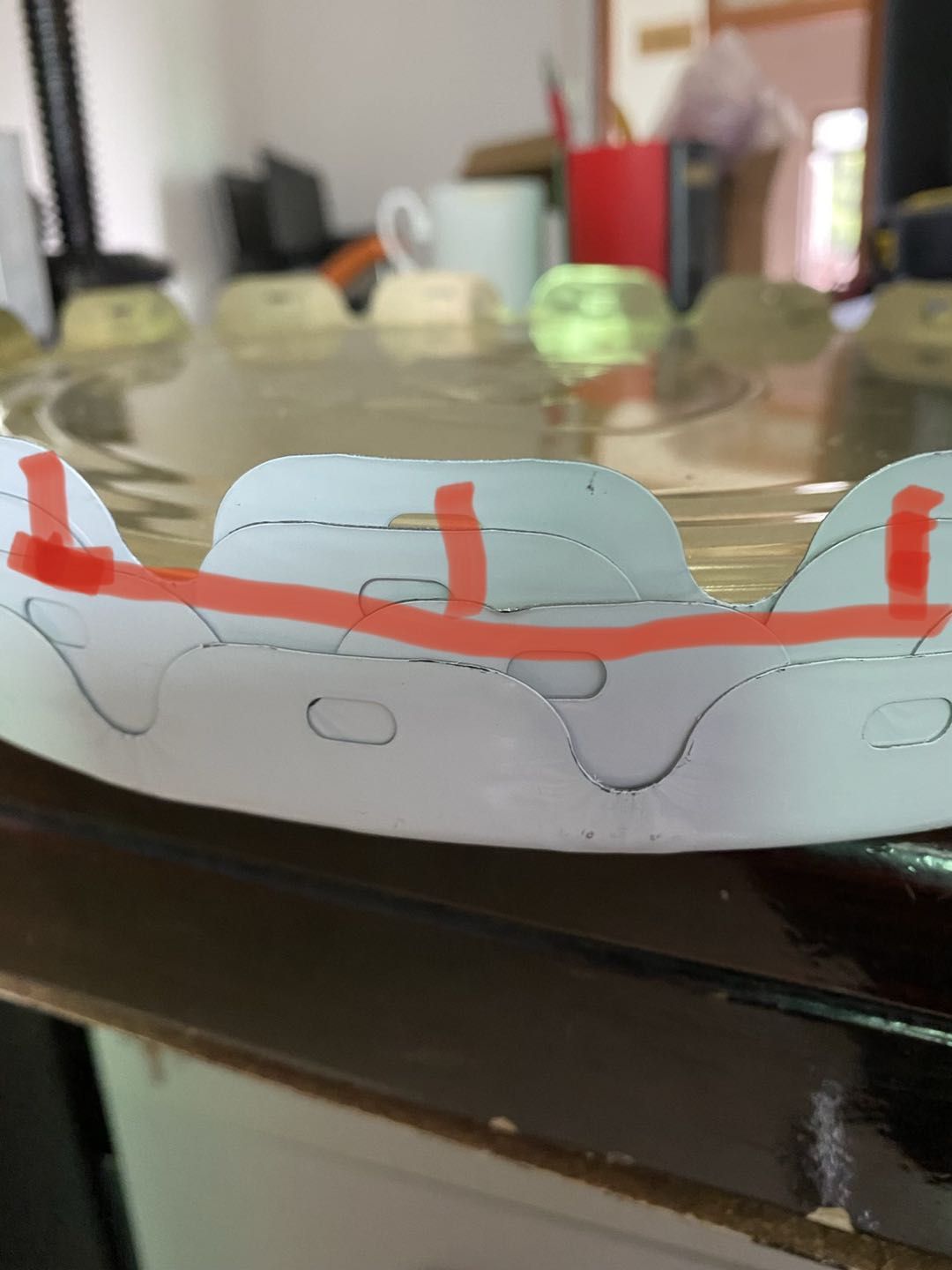

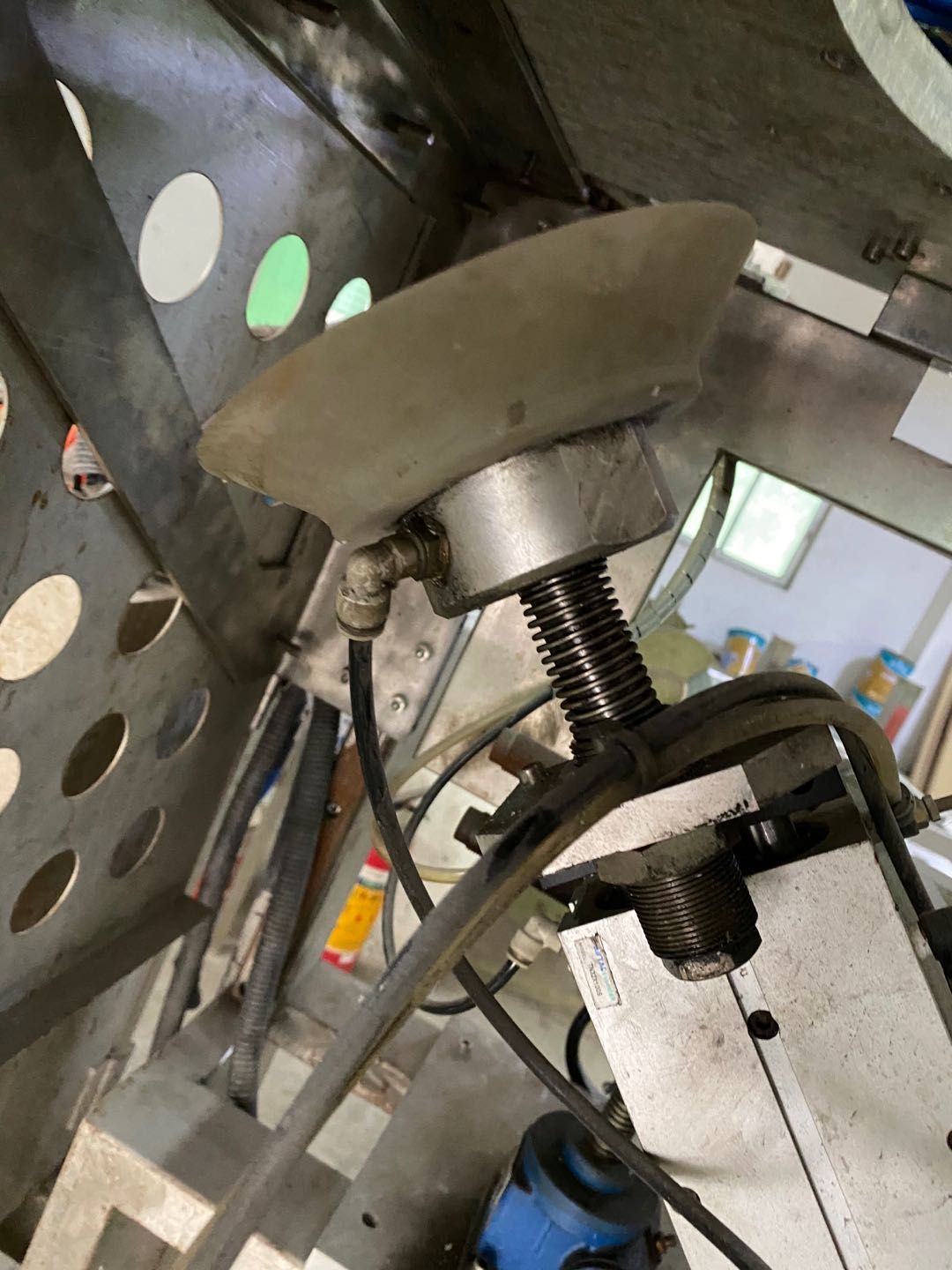

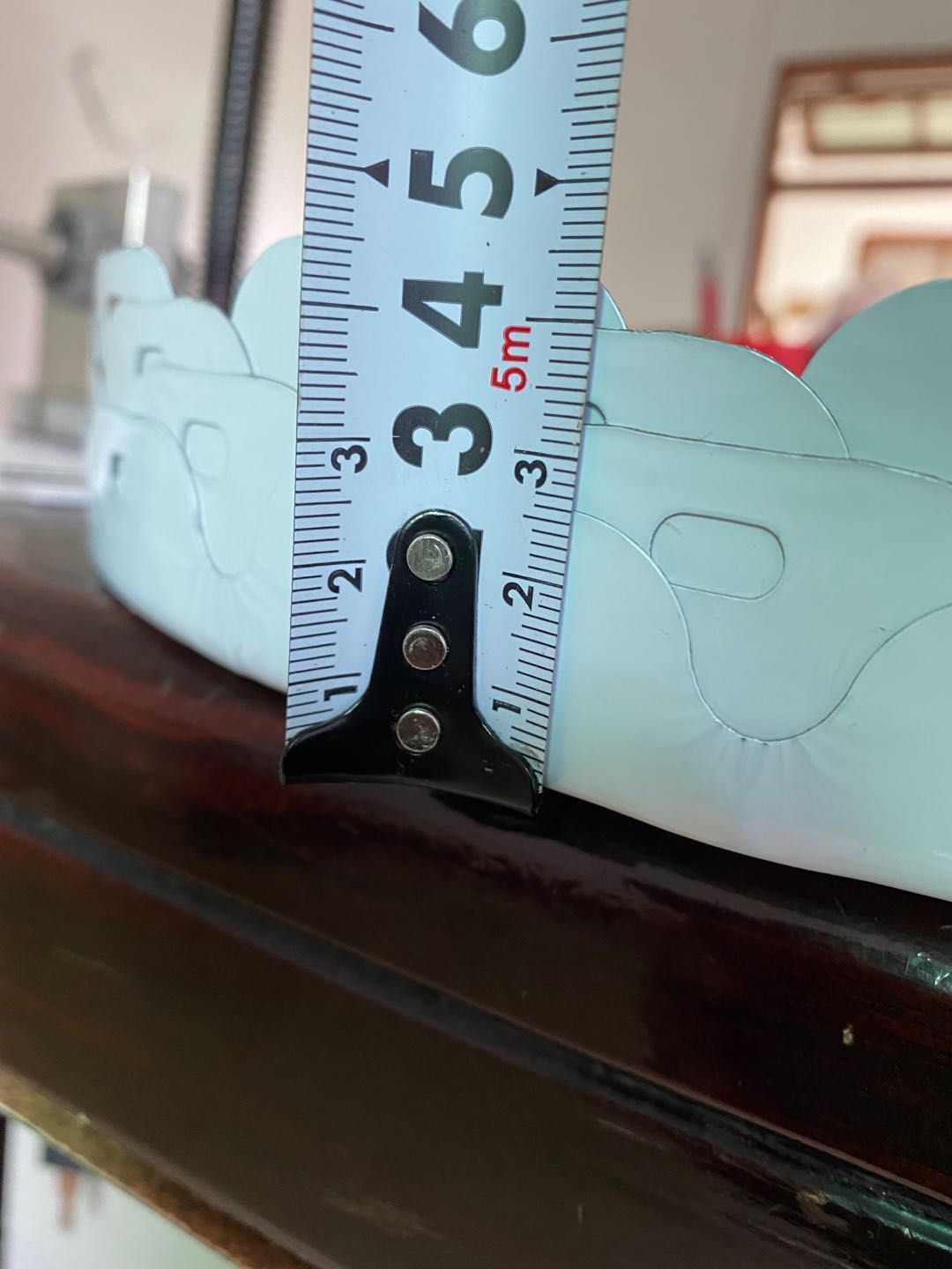

最近接手一台设备的整改:原设备的分盖部分经常出现真空吸盘一次拉下来几个的问题。盖的规格是:直径305,高25.4,壁厚0.5,按照片那样周向没有规律的垂直套在一起放置,放盖时气缸夹紧红线上面的盖,下面托住盖的气缸后退松开,托盖的上端面离夹盖的下端面距离是一个盖高25.4,下面的真空吸盘吸住盖旋转180度,改变盖的方向盖住需要盖住的容器。由于两盖之间只露出6毫米,盖的壁厚只有0.5,气缸无法夹住上面的盖,导致一次被吸下来几个,不知社区那位大侠有什么好的办法解决此问题,先谢谢回复

 楼主| 发表于 2020-10-31 11:18:35 | 显示全部楼层

发表于 2020-10-31 11:41:35 | 显示全部楼层
4个夹住的气缸有多大的力,是否被重力抵消的差不多了

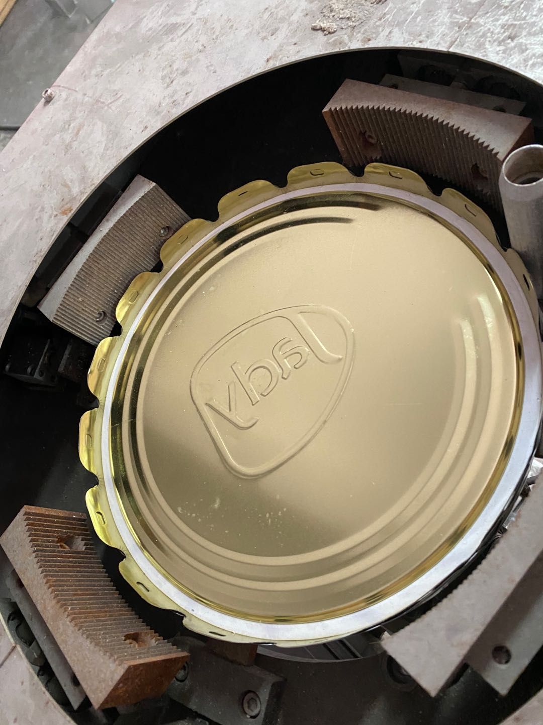

 楼主| 发表于 2020-10-31 11:51:53 | 显示全部楼层
这个力不能太大,能不掉下来就可以了,否则把盖会夹变形了

发表于 2020-10-31 13:08:05 | 显示全部楼层
要么你这个夹具下端加凸起,可以施加更大的力到被抽取的盖子上面那个盖子的靠近下面的位置

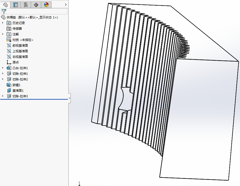

 楼主| 发表于 2020-10-31 13:40:50 | 显示全部楼层
夹爪是有斜度的,因为盖也是有斜度的,不然摞不到一起,感觉这个斜度反而让夹紧力变小了,因为夹住变形后变成了线接触了,我想把夹爪加宽,接触面贴橡胶,看是否能增加摩擦力

发表于 2020-10-31 13:45:35 | 显示全部楼层
广州粤研钟彦华 发表于 2020-10-31 13:40
夹爪是有斜度的,因为盖也是有斜度的,不然摞不到一起,感觉这个斜度反而让夹紧力变小了,因为夹住变形后 ...
贴橡胶是个好主意,以前我们的设备的夹紧力不够也是贴的,
发表于 2020-10-31 13:47:30 | 显示全部楼层
不是夹紧力不够,是摩擦力不够,
