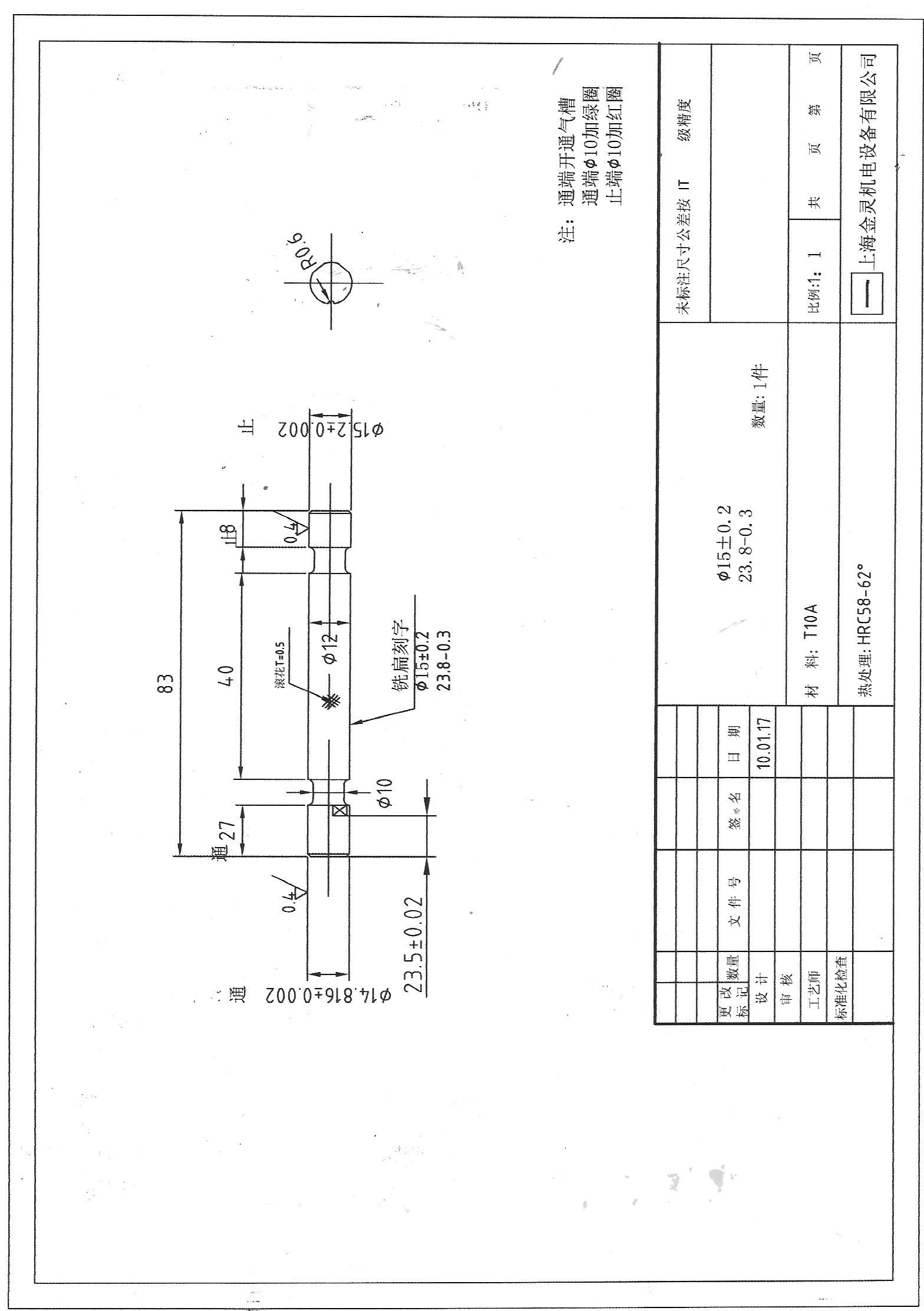

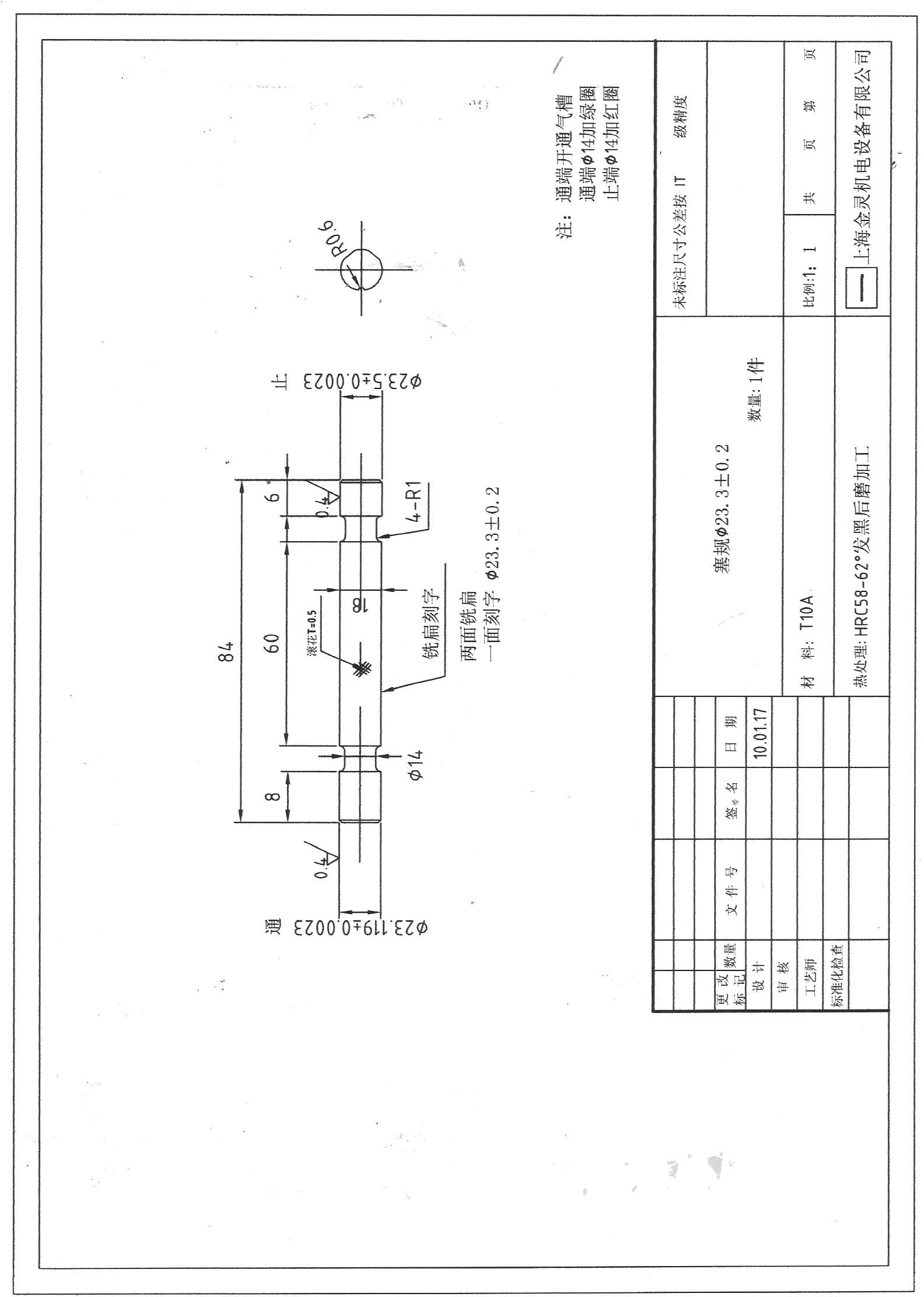

塞规图纸,共享给大家,相互讨论!

发表于 2020-10-29 19:20:36 | 显示全部楼层
不规范。没有磨损尺寸等

发表于 2020-10-29 20:58:29 | 显示全部楼层
巴山夜雨5217 发表于 2020-10-29 19:20
不规范。没有磨损尺寸等
有了参考图纸,自己可以根据具体设计要求去完善。
