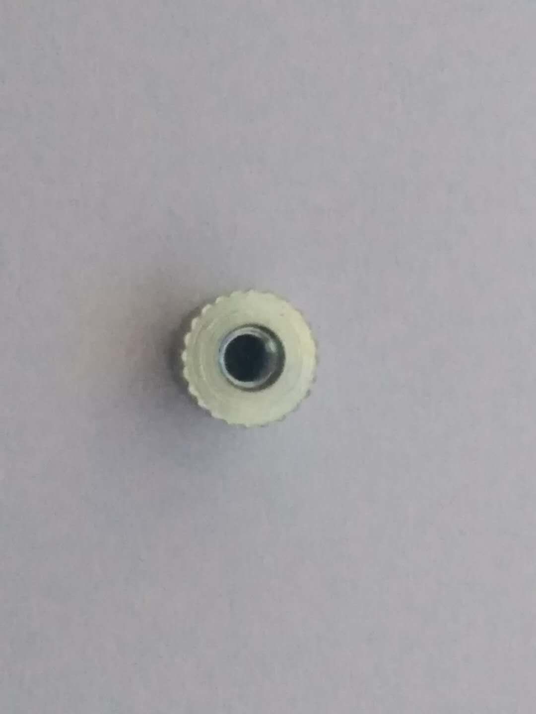

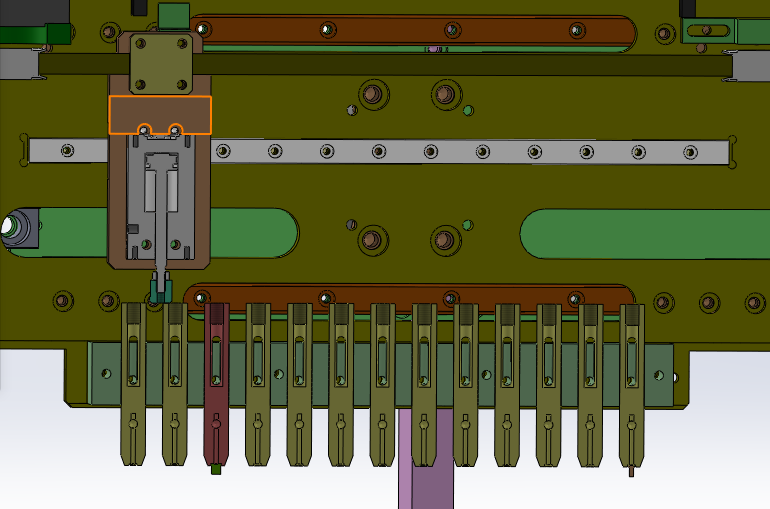

如上图所示,我需要将该螺母从送料机上取出,然后动运后放置到键盘板上进行压铆,从网上找了下相似图纸,发现是图示结构,其利用的是真空吸结构,但是发现似乎在点问题,他那小轴和大轴配合有0.15间隙,感觉真空发生器需一直开着才能保证小轴不掉下来,真空发生器就完全没什么意义了,取料时是用小轴小头插入螺母内螺纹处,然后气缸提起运动至需要放料处,然后气缸落下,放料,但是这有个问题了,取料时要提取料小轴到螺母底孔差不多至少得过渡配合,但是螺母外径与键盘孔应是间隙配合,也就是放料放不下去吧,个人认为是不是应加个放料时将螺母顶出机构啊。有没有大神有这方面的经验,帮解个惑,最近在研究一台自动放铆螺母的设备。
 楼主| 发表于 2020-10-27 10:38:30 | 显示全部楼层
不好意思,搞错了,上图的结构是用真空吸吸铆钉,而且要整的是压铆螺母,不知道谁有这方面经验,能介绍下取料结构。

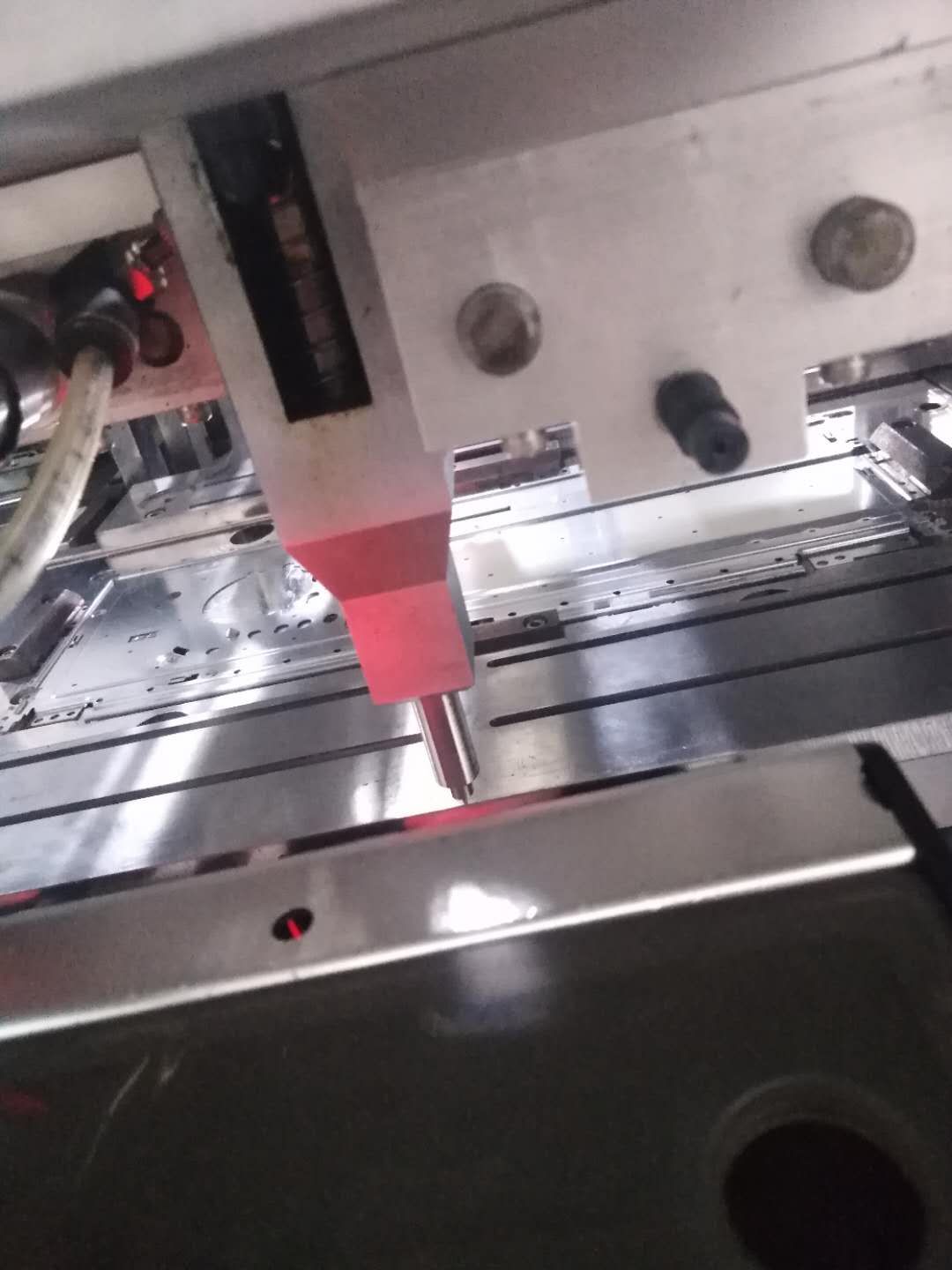

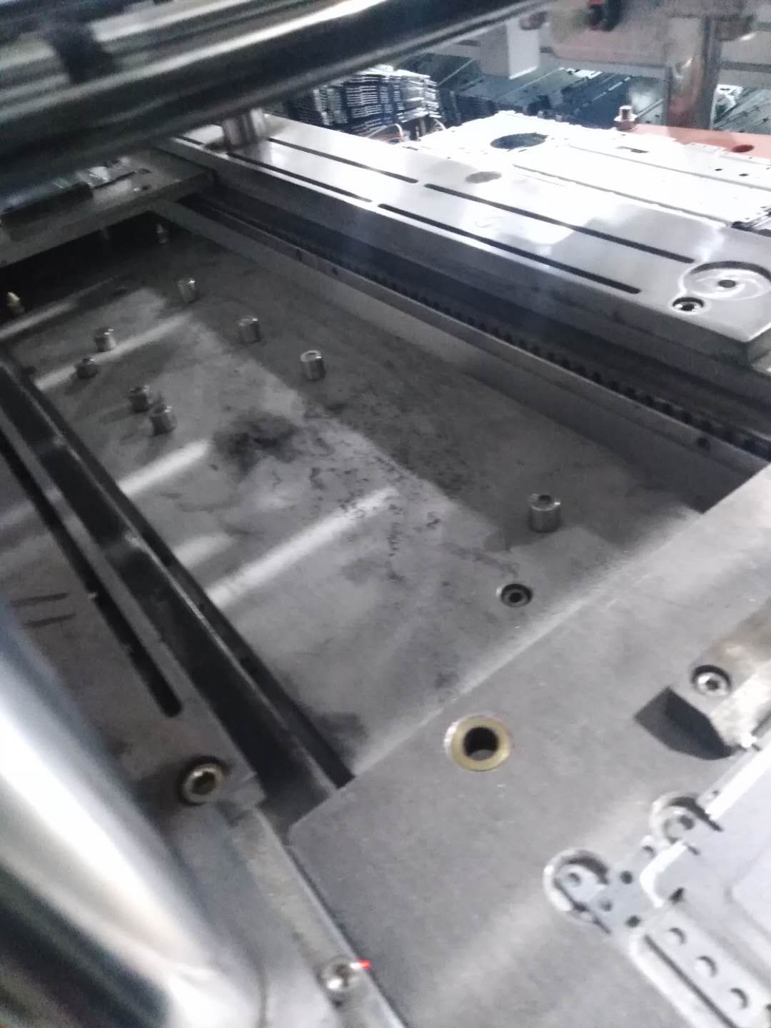

从客户那看到的一台样机,取铆螺柱是这个针头式结构,他们说是磁性吸起来的,放的时候在底板上有个更大的磁铁,利用磁力差将螺母柱吸下去,但是有点不解这个针柱是一个整体,是不是将前端磁化的,因为他下面的磁铁也行小,有没比较了解这结构的大侠出来解除说一下。

而且在这个上面那个销轴里面加了弹簧的,里面还接了个真空发生器,让人很纳闷。
发表于 2020-12-1 23:42:08 | 显示全部楼层
弹簧浮针导向,真空吸,有啥问题。全自动上下料,上螺母压铆机我都做好几台了。
